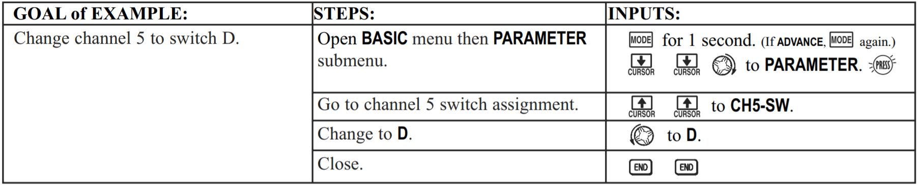

Buenos días. Estoy tratando de asignar un botón a un canal del receptor y me es imposible. lo he mirado en el manual pero no lo encuentro. Alguien con esta emisora que me diga donde puedo configurar que canales se asignan a cada botón de la emisora?

Hola capitán, lo que quiero hacer exactamente es asignar el canal 7 a un interruptor de la emisora (posiblemente el D), para encender y apagar luces de navegación.

Por lo que entiendo del manual (tengo la 9CAP, que es un poco distinta, pero básicamente igual para esto), tienes que entrar en el menú PARA, en la segunda página:
las dos páginas del menú PARA
Para conseguir eso, mantienes pulsada la tecla MODE un par de segundos hasta que pite. Tienes que estar en "Basic", si te dice "advanced" pulsas "mode" otra vez para cambiar.
Dos veces la flecha hacia abajo, y ruletita hasta meterte en el menú PARA
Una vez la flecha hacia arriba, hasta meterte en en "CH7-SW>", y ruletita hasta que salga el interruptor que quieras.
Te pego lo que dice el manual en la página 30 (versión inglesa, la que enlacé en el post anterior), que es lo mismo pero para el canal 5:
Secuencia de comandos
Espero que te sirva... ya nos pondrás un vídeo con las luces encendiendo y apagando :) Si necesitas más ayuda o lo que sea, cuéntanos...
