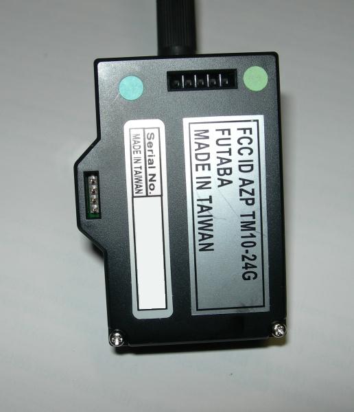

Hola a todos.
Tengo una Futaba T10CAP con un modulo de 35 y ahora me he decidido por comprar el modulo en 2,4 FHSS de Futaba.
Mi problema es que no se como hacer que la emisora reconozca el nuevo modulo. Sigue apareciendo en pantalla PPM o PCM pero no pone 2,4
Alguien sabría decirme como hacer que la emisora reconozca que tiene un modulo 2,4
Gracias de antemano

Prueba a poner la radio en PPM.
Así se hacía en las antiguas. Igual la tuya tienes que actualizar el software.
Pero si tienes la radio transmitiendo en PCM,prueba a cambiar la modulación a PPM. Y entonces mira a ver si el módulo enciende la lucecita en verde fijo.

Pero que modulo has comprado, el exclusivo de la F10 o uno generalizado, si es el de la 10 ella lo reconoce, si es el otro haz lo que te dice AD.

Gracias a todos por vuestras respuestas, pero no consigo que lo reconozca. No se que hago mal o que no hago. Seguire intentandolo

Si es modulo original te lo reconose y pone 2.4
si es modulo 2.4 generico tienes que poner en modulacion ppm

Efectivamente ese es
Las especificaciones dicen que es, entre otras, para la T10 pero no se porque no consigo que en la pantalla ponga 2,4

yo tengo esa emisora para el simulador con el modulo original y solo alguien que la tenga con modulo chinorri o spektrum podria decirte si pone 2.4G o nada en la pantalla....
solo te digo que el modulo original tiene 4 pines laterales que lo diferencia de un modulo FM y creo que si la emisora no los detecta entonces no sabrà que tienes un modulo 2.4G por eso te pone PPM/PCM en la pantalla
has ido a donde pone PARAMETER/MODUL ? que te sale ?
si te detecta bien los receptores yo no le daria más vueltas estás emitiendo en 2.4 aún que en la pantalla no lo ponga.
