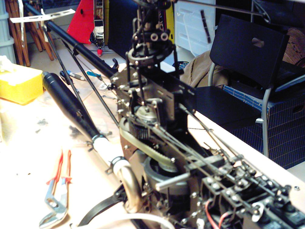

Correcto juanjo, dime loco o temerario o inconsciente, o lo que quieras, pero ayer lo hice volar con el programa H-1 pero poco, ya que lo llevo haciendo rodaje al 20% de aceite y sin nitro, y no queria abusar del motor.
Te dejo una foto de la posición que queda el ciclico por defecto con el SR-3. no se si el ciclico es el que tu dices, espero que lo puedas apreciar en la foto.

Como ya te comenté y te advertí que confirmases el tema del SR3 porque no estaba seguro, y cuando te dije que me pensaba que era un SR3 era por una consulta por la red y es que hay un Futura SE que si lleva ese sistema de mezcla electrónica, evidentemente no es el tuyo.
Al ver la foto de tu heli, aunque no se aprecia demasiado bien, he podido observar que no lleva 3 bolas de enlace en el plato, sino 4, con lo que me lió más aun y es cuando me he bajado el manual para confirmarlo.
Tu Futura es un mCCPM y no un eCCPM, o sea que no hace la mezcla electrónica, sino que la hace mecánica. De los 4 servos que vemos, hay 2 en paralelo al tubo de cola que son de enlace directo (Link) que el de la izquierda es el de la cola y el de la derecha el del paso que este actúa sobre los 2 servos (roll) que te hacen la mezcla mecánica, y se balancean ambos con el enlace directo del servo de paso.
Este tipo de mecánica la desarrolló Dieter Schlüter a mediados o finales de los 80's, y es que por aquellos entonces tenían dos problemas, uno era que no disponían de mezclas electrónicas en sus emisores y dos que tampoco disponían de servos sin demasiada fuerza para el paso, con lo con estas mezclas mecánicas obtenían más resistencia. (De todas formas, consultaré el tema con uno de mis "maestros" el cual conoce bien este tema)
Dices que lo has volado un poco ya con la H1, ¿Te mandan bien los canales de alabeo, profundidad y paso? ¿Tienes algún problema con el h1 y la mezcla mecánica?
Lamento la confusión.
