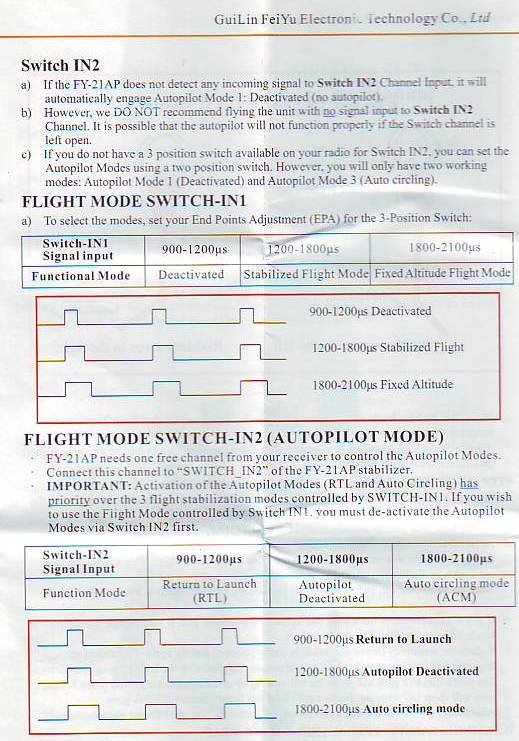

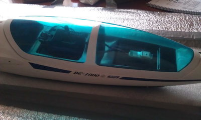

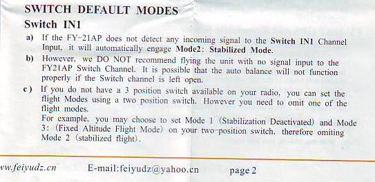

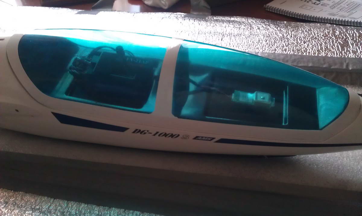

Queridos amigos, he instalado el dispositivo de navegación FY21AP, con estabilizador, vuelo circular y retorno a casa en un motovelero DG-1000 por tener este tan espaciosa a cabina.
La emisora es una Futaba de 2.4 gHz modelo T7C y los canales 5 (en el interruptor G de dos posiciones) y canal 6 (interruptor giratorio de tres posiciones).

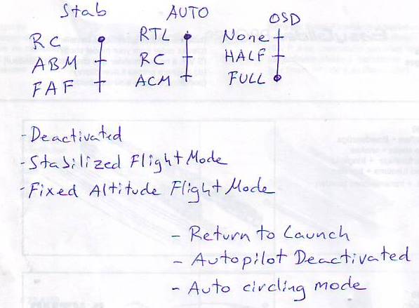

Este es mi procedimiento:
1 - Interruptor 6 para abajo, el otro interruptor en el centro, parpadeo constante. Mando yo, dispositivo desconectado.
2 - Interruptor 6 para abajo, pongo el de tres posiciones en la derecha del todo, vuelo en círculos, 1 parpadeo.
3 - Interruptor 6 para abajo, pongo el de tres posiciones a la izquierda de todo, vuelta a casa, 2 parpadeos.
4 - Interruptor 6 para arriba, dejo el de tres posiciones en el centro, mantiene el rumbo y altitud.
¿Puede alguien familiarizado con este dispositivo confirmarme si la configuracion es la correcta?
Muchas Gracias.
