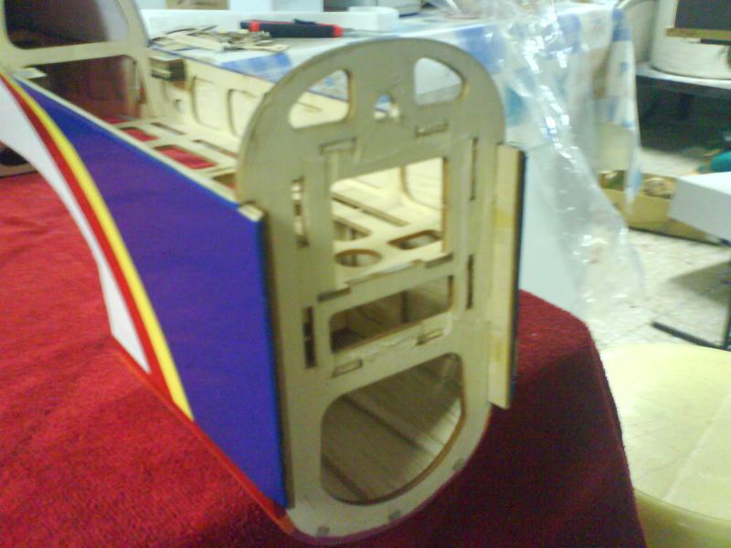

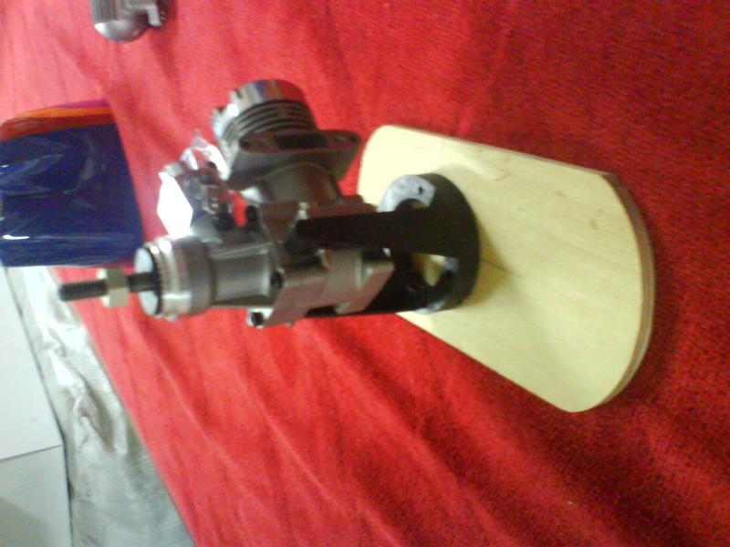

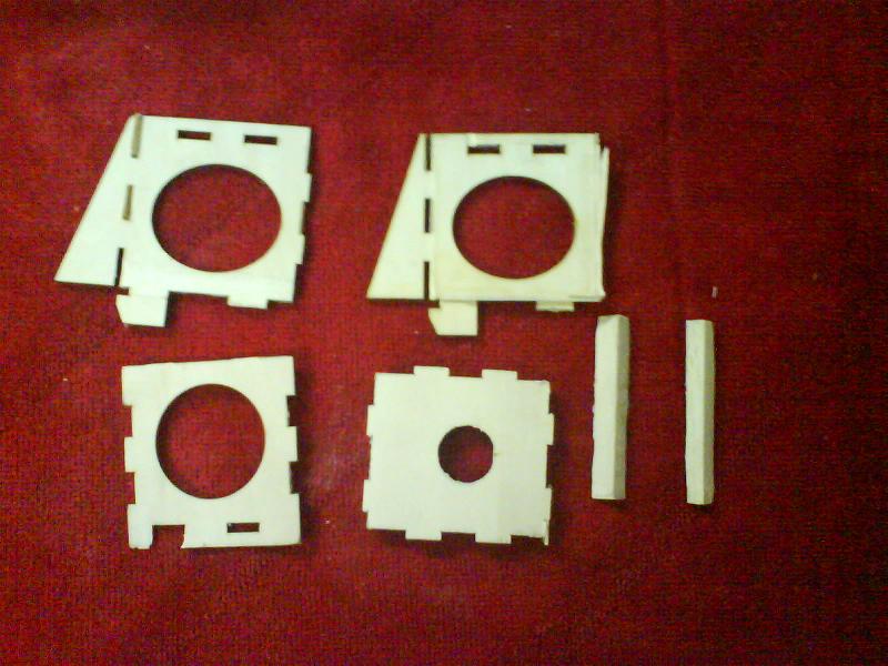

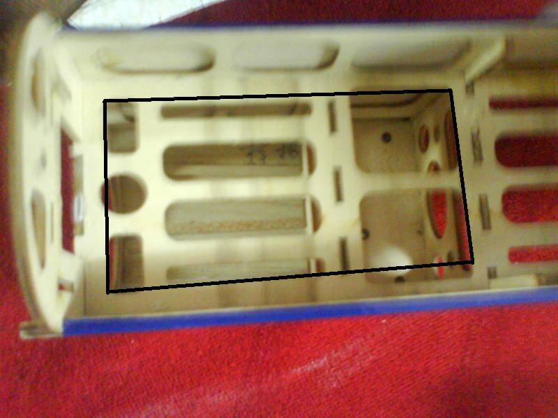

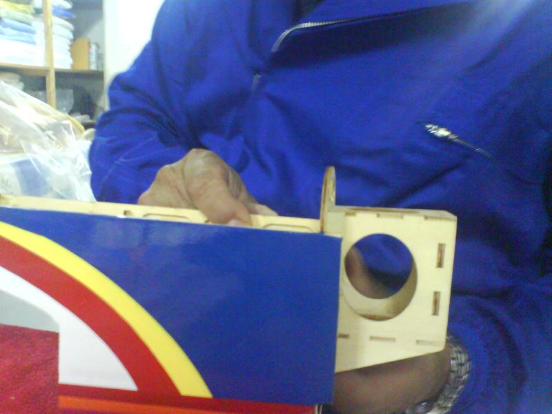

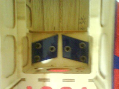

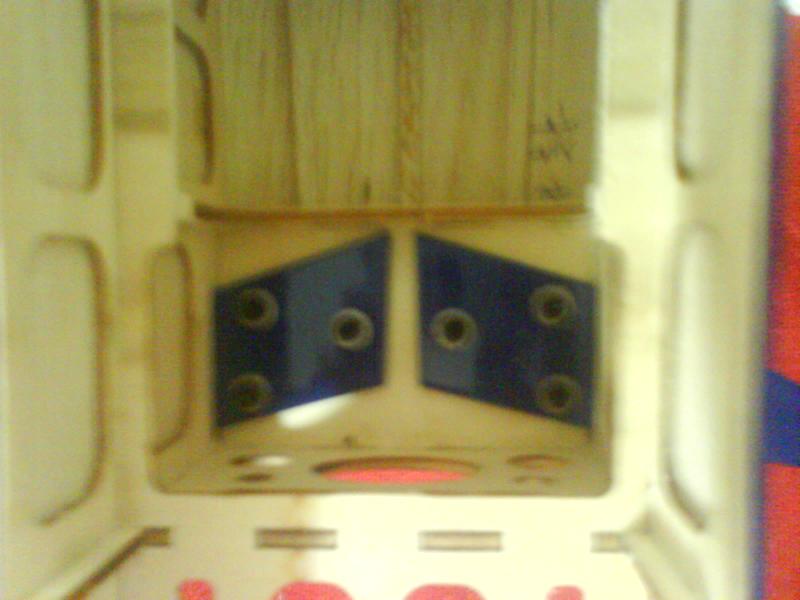

bueno , ayer por fin pudimos empezar con el galaxy aunque no pudimos hacer mucho , pero al menos os podemos mostrar el trabajo que lleva glowilizar el galaxy jeje , no se si se escribira asi , deciros que no hay ninguna dificultad y no lleva mas de 1 hora de trabajo.El resto del avion es como cualquier otro.
Os dejo algunas fotos de los pasos para quitar el cajon del motor electrico , parallamas nueva y corte de la bandeja de baterias para ubicar el deposito.
Saludos!

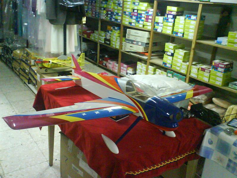

vista general del modelo.precioso
por donde estan las lineas negras es por donde debemos de cortar la bandeja y tendremos un sitio amplisimo para alojar el deposito.
parallamas con la bancada y el motor puesto

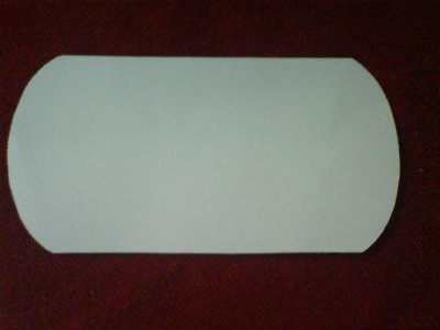

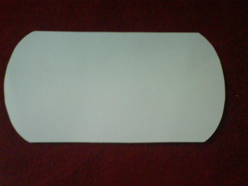

plantilla de la parallamas para cortar la nueva en contrachapado finlandes de 6mm , es una burrada pero era el que teniamos.
el cajon desmontado del avion
asi queda de limpia la parallamas para la instalacion de la nueva para glow
Este es el cajon que debemos retirar

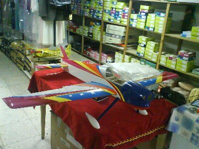

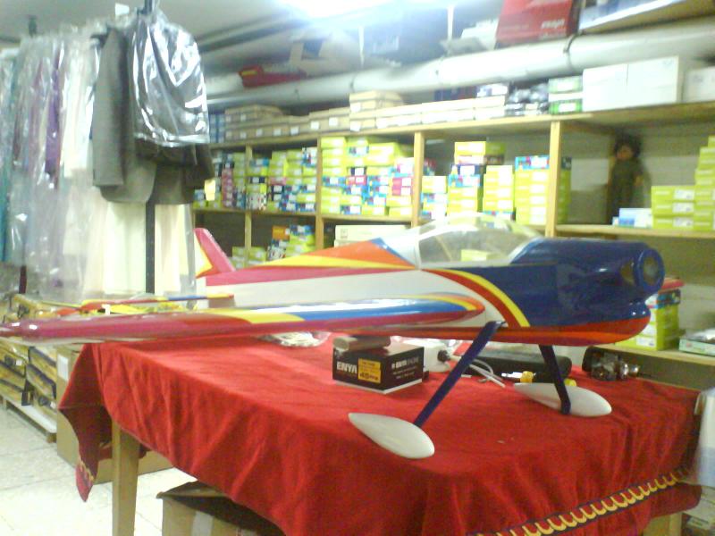

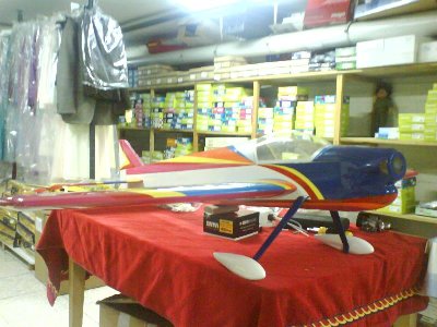

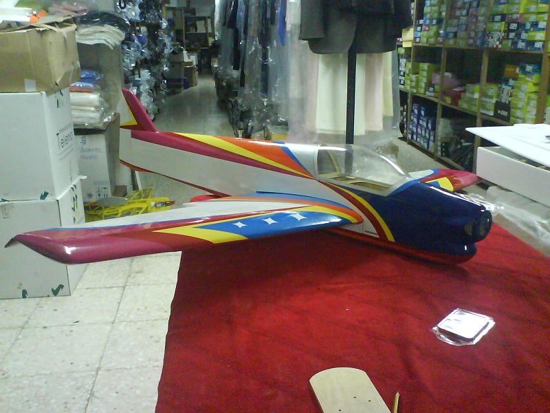

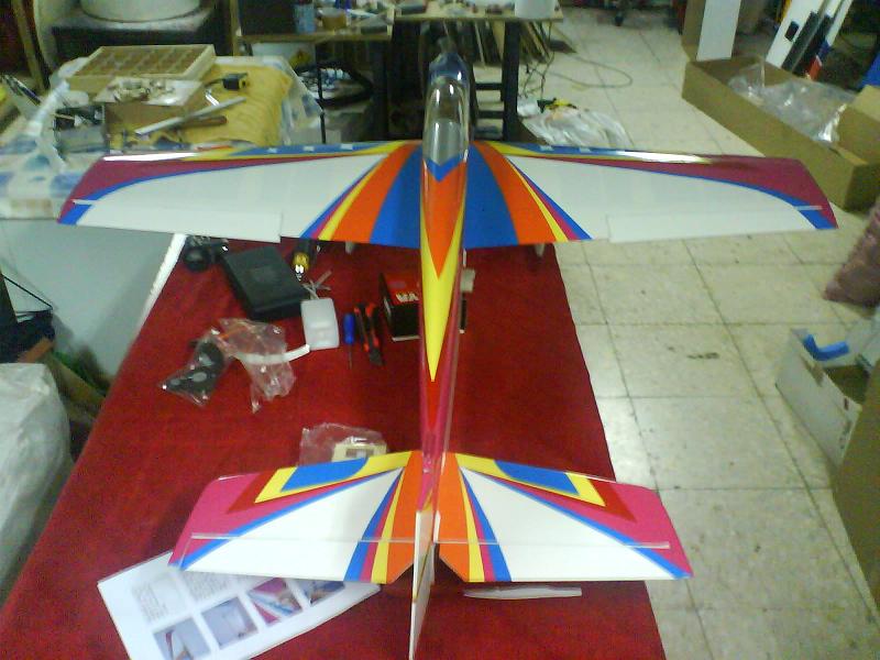

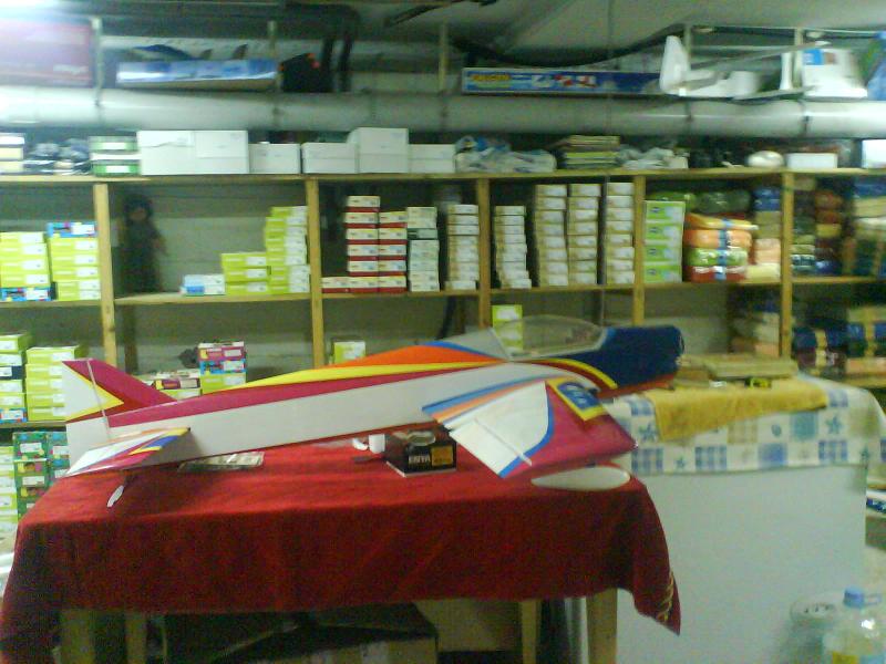

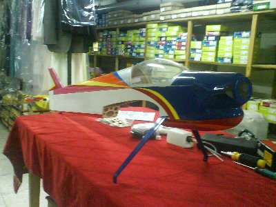

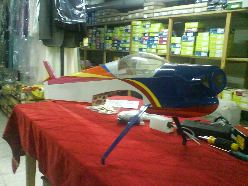

hola , bueno continua el montaje , es bastante rápido y le queda montar el equipo de radio , pegar bisagras y poner horns transmisiones etc , a parte de ajustar la carena.
La verdad que no le habremos echado mas de 2 horas y media hasta ahora y ya está bastante avanzado.
Os dejo unas fotos
Saludos!
desde abajo
De perfil , tiene que hacer unos cuchillos....
Planta del avion , realmente tiene que ir fenomenal para f3a
Precioso
Fuselaje con el tren puesto
sujeccion del tren de aterrizaje
