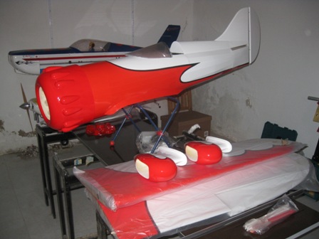

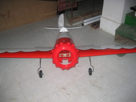

Flako escribió:Hola voy a empezar a montar mi ultima adquisición es un Gee Bee de 245 cms. De envergadura para un 50cc , y no se que servos montarle a ver si alguien me puede echar una mano, de cuantos kilos deberían ir en alerones, profundidad y dirección? Iré subiendo fotos? Saludos
Hola compañero, servos BBB pueden ser lo famosísimos (por su precio) TowerPro/TowardPro de +/- 10-12 Kg y velocidad aceptable por unos 15 Euros la unidad con piñonería metálica y rodamientos.
La opción BB/MB (menos barata) pueden ser uns Graupner 707 / 708 Digitales, rodamientos y piñones met. que están sobre los 30 Euros.
Opciones siguientes estarían Futaba / Hitec con variedad en función de Kg. y velocidad a otros precios.... y me imagino que otras marcas también.
En función del precio / aprecio y uso destinado del avión, sport / maqueta/ veneración, estaría la inversión en el resto del equipo.
Qué marca y modelo exacto es el GeeBee? FOTOS ????
