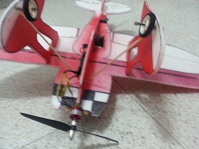

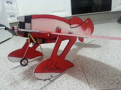

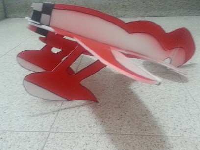

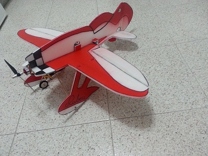

Ahora me meto con el indoor.... :oops: GUENO... a ver como lo veis, porque debido ya a falta de espacio , tiempo y ahora que me voy animar a ir a los pabellones deportivos y eso .....claro A COQUINANDO la hora...jjjj.
Bueno este lo he sacado a calculo de un plano con un gee bee , realmente pequeño , creo que el del plano es pa lanzar a mano. Lo he dejado con 65 cm de envergadura alar.
en fin ... el tio pesa no mas de 200 gramos. incluida su bateria lipo 2s 500 mha. , motorcillo no me acuerdo se que pesa 21 gramos, vairador de 18 A y la helice una 7 * 4 que cambiare a una SLOW FLYER. A ver que os parece. Y me aconsejais algo. :wink:
Esta calculado a ojo, y le he sacado sus plantillas para hacer mas en un futuro.
GEE BEE 2.jpg (36.25 KiB) Visto 1841 veces
Peso total del GEE BEE no mas de 200 gramos, incluida su lipo.

Buenas compañero,
En Llucmajor, Mallorca desde hace un año estamos volando Pylon con este Gee Bee. Lo construimos en Coroplast con motor de 2800 kv y peso en vuelo de 180 a 200 grm. La hélice 5x3 ó 6x3, si pones más hélice son difíciles de volar indoor.
Anímate, los pylon son muy divertidos si voláis tres o más modelos.
