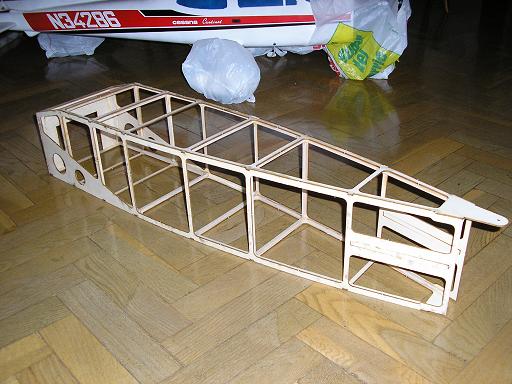

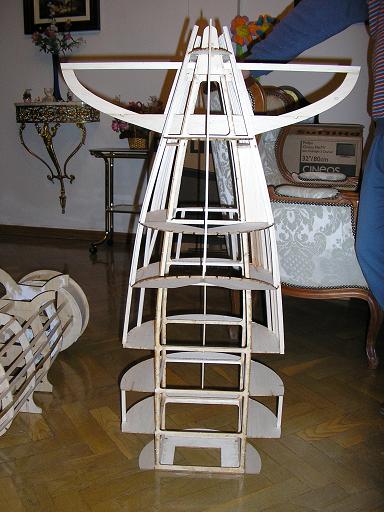

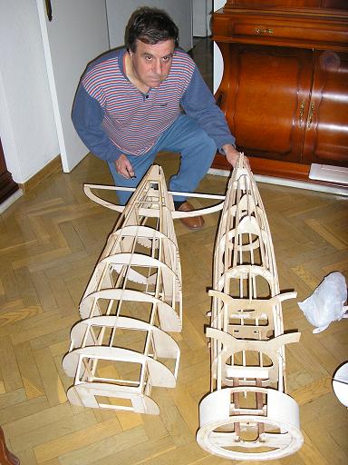

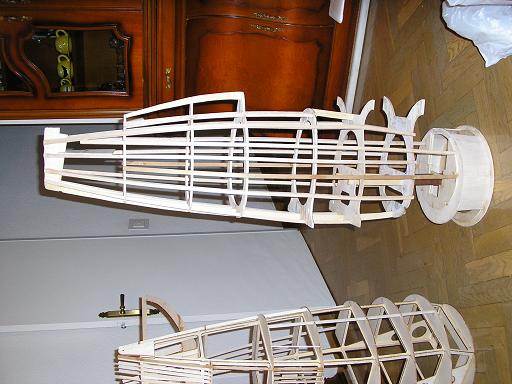

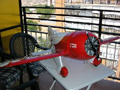

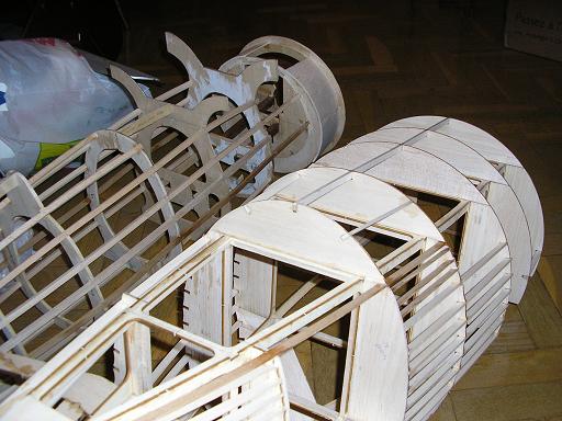

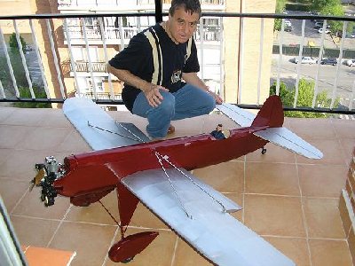

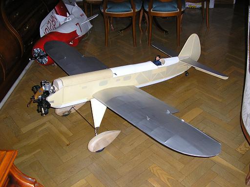

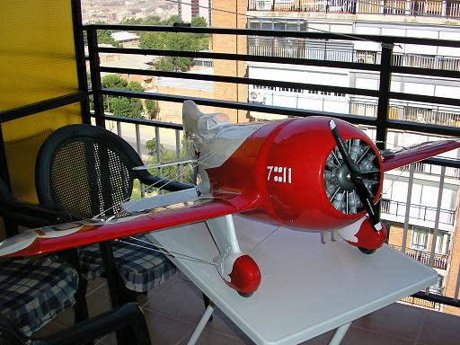

Buenos dias queridos compañeros..bueno como lo prometido es deuda aqui os dejo algunas fotos tomadas ayer mismo en casa...como podeis ver los dos modelos estan en sus comienzos y como ya comente el tema es que va muy despacio por que cada vez que sale algun problema prefiero parar y pensar antes que meter la pata...en cuanto al Gee Bee podeis ver la estructura en contrachapado de 2,5mm que forma u cajon al cual se añaden despues las medias cuadernas que dan forma a este garbanzo con alas...eso si las cuadernas de balsa de 3mm y despues un kilo de largeros de 4x6 pero forman una estructura muy muy ligera pero muy resistente..no lo he pesado pero no creo que segun esta pese mas de 500grs ...en cuanto al Chato el fuselage esta construido en dos partes..es decir se han partido las cuadernas por la mitad y se ha construido la parte delantera y trasera por separado uniendolos depues mediante dos vigas que hacen la funcion de bancada del motor...tambien aprovecho para poner fotos del anterior avion que hizo mi padre tambien de plano y muchas modificaciones y del anterior Gee Bee que hice ....tambien aprovecho para destacar la paciencia de mi madre la cual mas que un salon tiene la T4 de barajas....gracias a todos y espero que os guste.
Por geebeer2
#623570

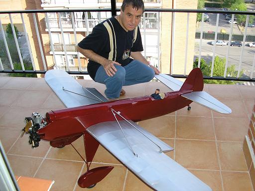

el anterior y este son mas modelos de mi padre y mios

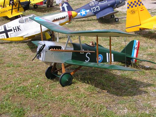

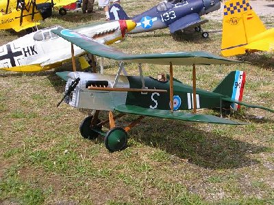

mas del SE-5A de Flair maqueteado
