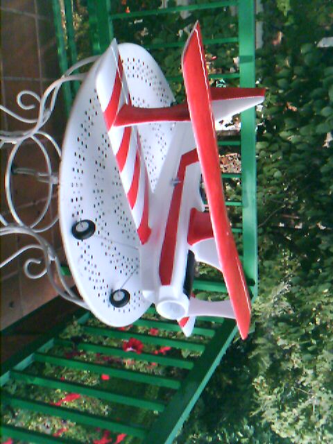

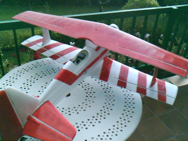

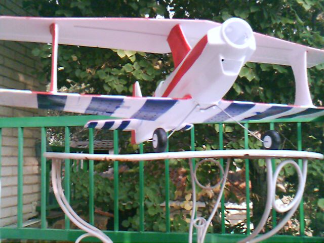

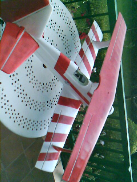

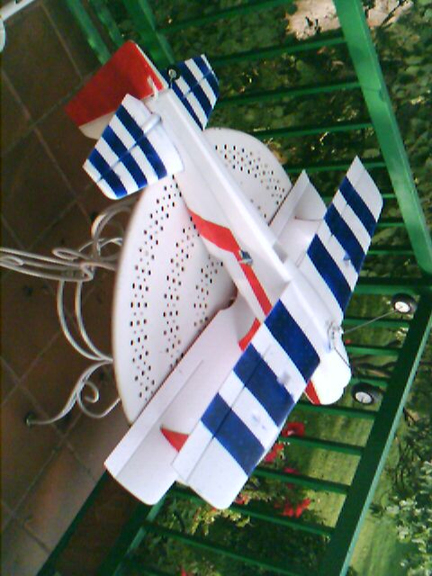

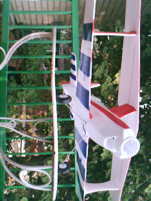

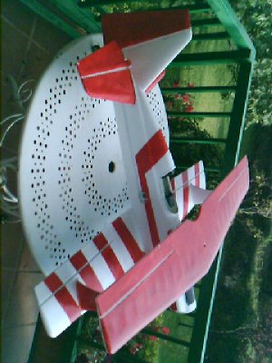

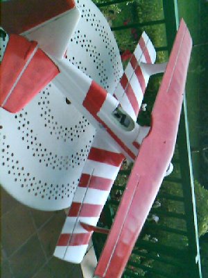

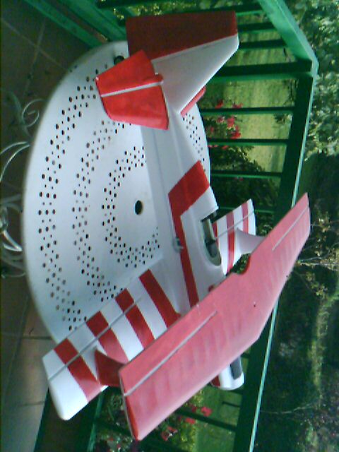

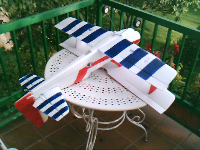

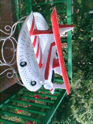

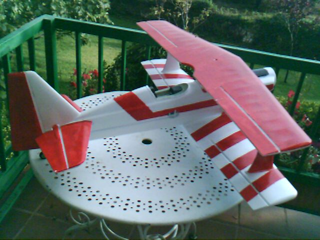

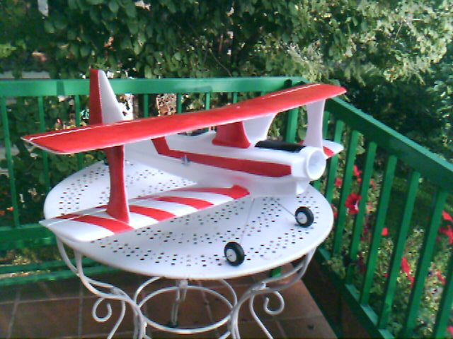

bueno, pues ayer lo pinte (es un decir, pues si me ve picasso me da con algo) y hoy lo he pegao .. este es el resultado (afotos), no quiero peros ni pegas , he usado el tapaporos de multiplex (que no hace falta) y pintura acrilica de bruguer, que tapa a la primera y por debajo un spray que me agencie en Portugal barato barato.... el jodio se corre entre los poros del elapor ... (un desastre).
PUES HALA ahi queda el resultado .
Por JUSTINO FLORES
#541131
bueno a ver si salen bien..... y si alguien me dice como quitar las fotos mal editadas pues gracias
