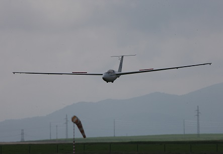

Muy buenas a todos. Aunque no haya comentado, he seguido el hilo durante todo el proceso de construcción y si te ha salido tan bien "la prueba", no me quiero ni imaginar el de 4 metros... Mi más sincera enhorabuena por todo el trabajo realizado.
Hasta la crónica de vuelo te ha quedado de lujo
Sobre lo del aterrizaje, y ya que tienes los spoilers instalados, podrías probar a levantarlos los dos a la vez para que actuaran como una especie de aerofrenos a ver si así te es más fácil. También se podría intentar una especie de butterfly bajando los alerones (que funcionarían como flaps) y los spoilers arriba (que harían más o menos de alerones), lo que pasa es que perderías maniobrabilidad, deberías usar también los flaps para girar y además de compleja, podría resultar peligrosa...
Siempre se puede probar con bastante altura por si hay algún problema, pero si pasara algo, no me hago responsable
