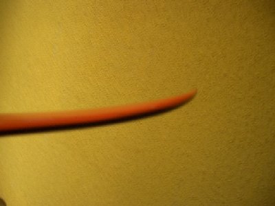

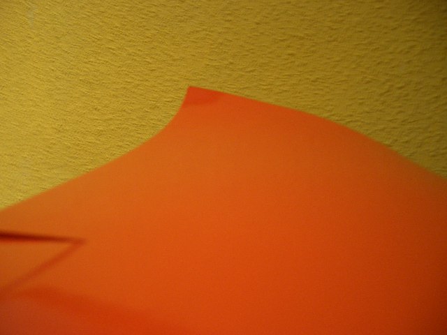

Otra vista del ala....

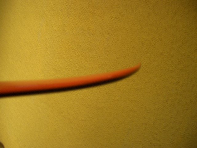

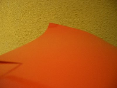

Vista de la punta del ala...

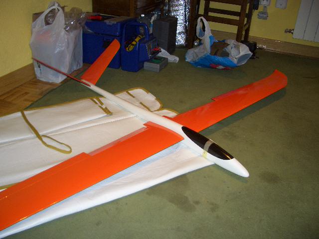

Vista del avión tal y como lo deja FVK...

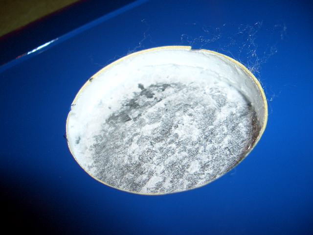

Empezamos con los servos del ala
Hay que vaciar el resto de foam hasta llegar al recubrimiento del ala

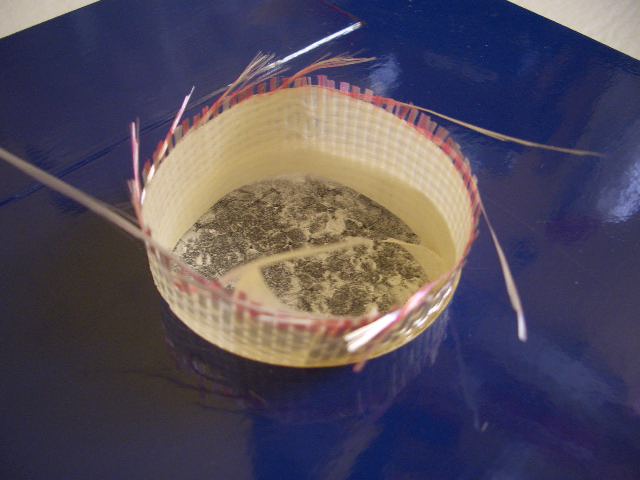

Después se hace una cinta de fibra de vidrio y se baña con epoxy lento diluido en alcohol...

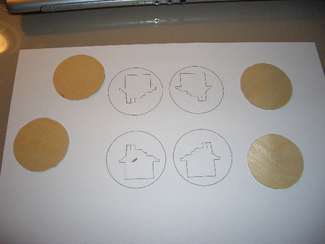

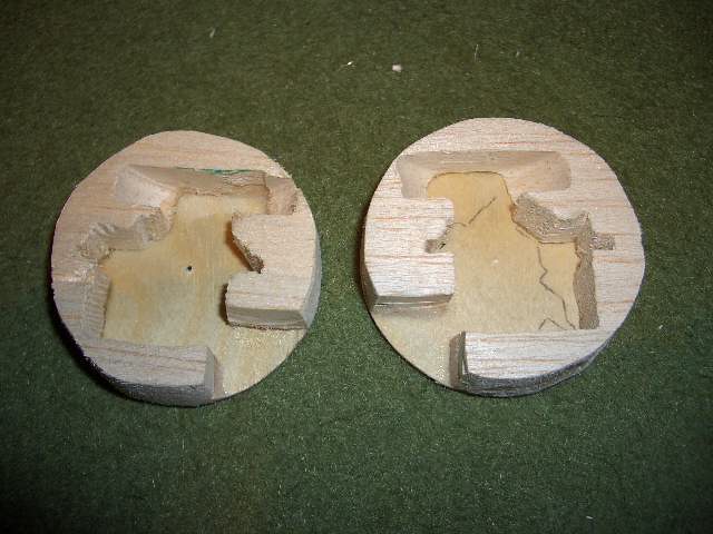

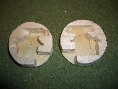

Cuando fragua el epoxi, se recorta y se mide el diámetro interior de agujero para hacer lo siguiente
Se realiza un círculo de dicho diámetro con contrachapado de 1,2 mm
Dibujo en AutoCad la silueta del servo que voy a meter en alerones y flaps y realizo el negativo en balsa de 10 mm tras imprimir la hoja

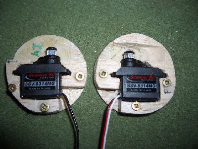

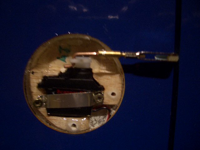

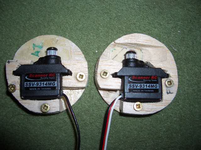

Ahí se ve cómo quedan los servos. Por cierto, son de piñones metálicos con un pequeño rodamiento.
El sistema permite sacar el servo y tener la posibilidad de sustituir el brazo en caso de rotura...

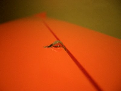

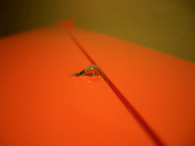

Vista de cómo queda el mando de Flaps. Es necesario que se vea un poquito por el extrados... qué pena!!!!
