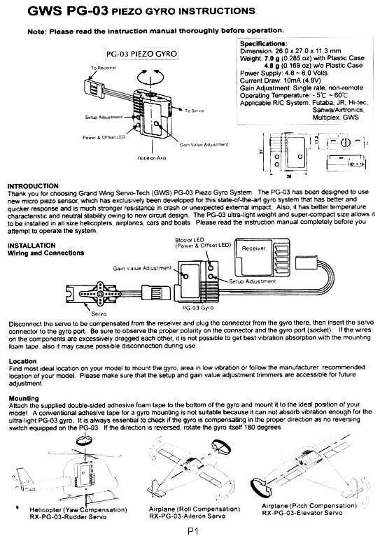

Se imaginan un helicoptero con giroscopos en alerones y elevador ? Colocados cada uno en la posicion correcta y regulados apropiadamente, podrian mantener un helicoptero mucho mas estable sin tantas correcciones seguidas.
No se si estoy delirando, borracho, o podria ser, o no se cual seria la limitacion para esto. :roll:
Tal vez alguno piense que pueda perder la gracia de volar asi, no se...
En los aviones hay dos maneras por lo menos de utizar el giroscopo, y es en alerones o en elevador.
Giroscopo
