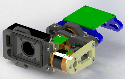

Para estabilizar una cámara ya casi nadie usa servos, yo lo tuve y no llegaba a estabilizar del todo, siempre había una latencia y además las holguras en los mecanismos.
Lo que actualmente se está utilizando son los gimbales (así se llama el mecanismo) movidos por motores brushless en directo.
Aquí tienes uno para cámara GoPro montada en multicóptero http://quaternium.es/product.php?id_product=47
[vimeo]http://vimeo.com/63359186[/vimeo]
