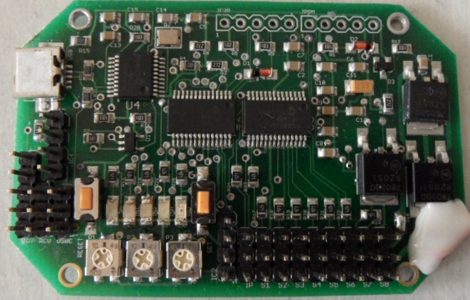

Me alegra ver que compartis mis inquietudes. Yo en mis aviones y helis utilizo un dispositivo de siseño propio. Os puedo asegurar que, una vez encarada la pista, he aterrizado solo manejamdo el mando del gas.
En vuelo, con o sin viento, cambia un poco el concepto de manejo se parece bastante a el control de bloqueo de un helicoptero y se puede descoctar la asistencia desde la emisora.
os dejo una foto del dispositivo (no incluye el modulo de los giros).
