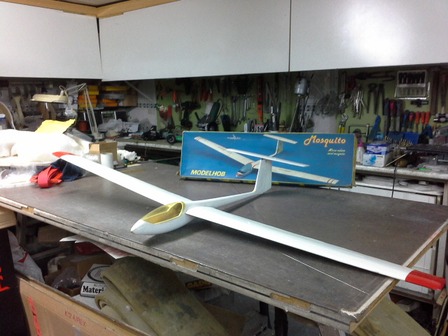

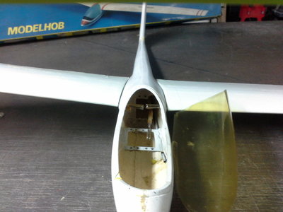

Casualidades de la vida, resulta que un amigo tiene el Mosquito original de Modelhob, con su plano y todo. Hace años le sacamos un molde al fuselaje, ya que una semimaqueta de 1,5m siempre tiene su gracia.
Para los que no lo conozcan, la versión original tenía sólo deriva y elevador, pero el fabricante proponía una opción en la que se reducía el diedro a la mitad y las alas pivotaban en la bayoneta, movidas por un servo en fuselaje para hacer el alabeo basado en incidencia variable. No existían servos pequeños para poderlos meter en el ala. Hoy con la nueva electrónica ya ha habido quien lo ha hecho.
http://velerosrc.blogspot.com.es/2013/1 ... hob-2.html
El caso es que un amiguete me dijo que probase a hacer el sistema de incidencia variable, pero con dos micro servos, para que hagan de alerones y elevador (mezcla ala volante) . Olvidándome de los mando en la cola.
¿Qué tal funciona este sistema? Sobre todo como elevador. Entiendo que si el estabilizador va fijo y sólo cambia la incidencia del ala, la cola no bajará o subirá y tendrá una apariencia en vuelo muy particular.

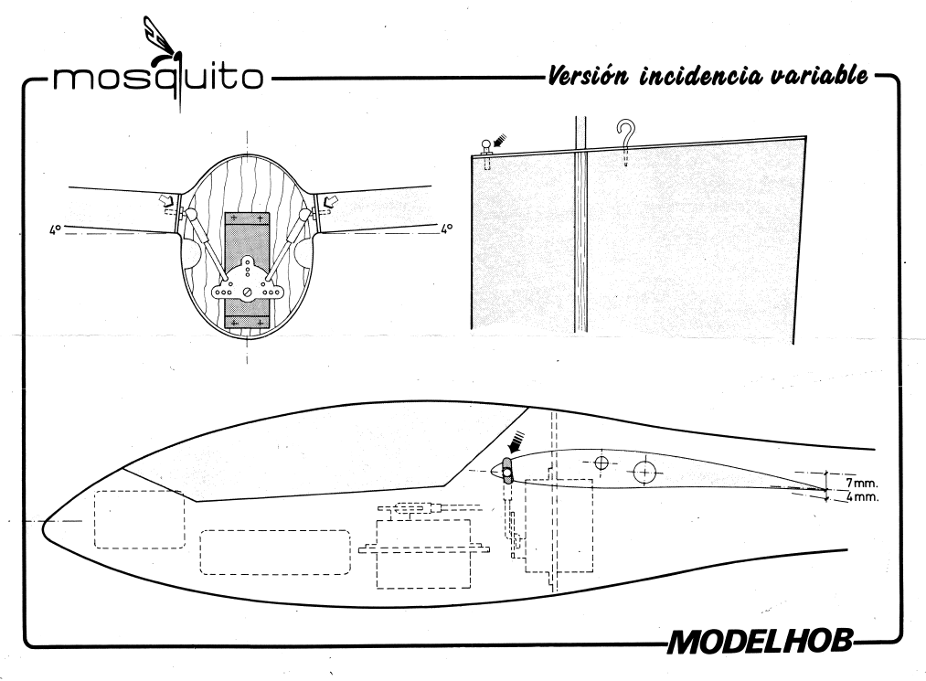

Gracias por vuestras respuestas. Es un lujo poder contar con personas de tanta experiencia y cercanas al diseño original.
Veo que en la versión de sólo dirección el diedro es de 6º por semiala, mientras que en la de alerones de incidencia variable son 4º.
En base a vuestros comentarios descarto controlar la profundidad con la incidencia del ala, para hacerlo con el estabilizador. Me resulta curioso que responda mejor con dirección que a través de alabeo con alas de incidencia variable. Pero vamos, si como he entendido, para que vaya bien hay que dejar el diedro a 0º y eso hace que el vuelo sea más delicado, lo dejo con dirección. Ya me confirmáis.
Ya hablaremos del ala, que me parece un tanto curiosa.

#1377091
Gracias por tu respuesta pa22.
Creo que por ahora, por sencillez y buen comportamiento, voy a hacer la versión original de diedro 6º, ala fija y control mediante el estabilizador y timón de dirección. Posteriormente ya veré si hago unas alas fijas a 4º con alerones recortados. Porque me ha parecido entenderos que para que el alabeo se haga con incidencia variable, habría que bajar el diedro a 0º y el comportamiento también se vuelve más delicado.

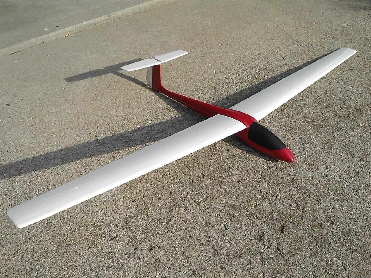

Por TIO JUAN
#1377131
Hola Eduardo.
Sin duda Eduardo, no solo delicado, sino que para volarlo tienes que ir por delante de el, creo que aciertas en buena decisión hacerlo primero en su version Original.
Te dejo el Vuelo de mi Z- 33, aunque mas pequeño que el Mosquito, ..así es como se las gastan estos Especímenes.

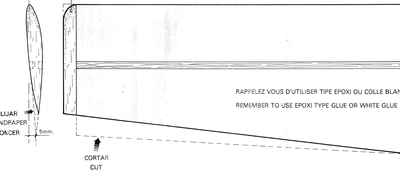

Pasemos al ala.
Modelhob entregaba este modelo con las alas de un trapecio con perfil Eppler 195 y con una elevación en el borde de salida del marginal de 5mm según plano, que son -2,86º de torsión.
Pero como al ala había que cortarla para dar forma al trapecio exterior y lijar para afilar el borde de salida desde el intradós, se generaba un nuevo perfil más corto y por tanto de más espesor relativo, en torno al 13% y con una curvatura del borde de salida hacia arriba, quedando una incidencia final de -5,5º. Perfil que recuerda mucho al Zagi.
Todo ello es para aportar estabilidad y que el ala no entre en pérdida por los marginales. Por esta pérdida de sustentación la incidencia en la raíz del fuselaje es de 3,5º, para compensarla, cuando lo habitual en veleros suele estar en torno a 1,5º. Con ello se consigue el que velero, a pesar de su estrecha ala, como buena semimaqueta, tenga buen comportamiento.
Otra opción, que es la que he utilizado para analizar el comportamiento en programas aerodinámicos es dividir el ala en dos trapecios y tres cuerdas:
Raiz E195 0º
Intermedio E195 -1,87º
Marginal Zagi 12% -5,5º
De esta manera se pueden cortar todos los trapecios en máquina CNC, sin tener que cortar el borde de salida y afilarlo manualmente.
Voy a tomar la opción del modelo original en la construcción.

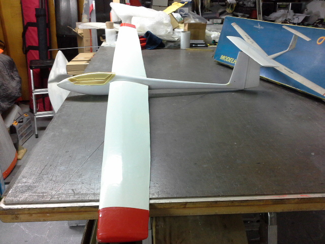

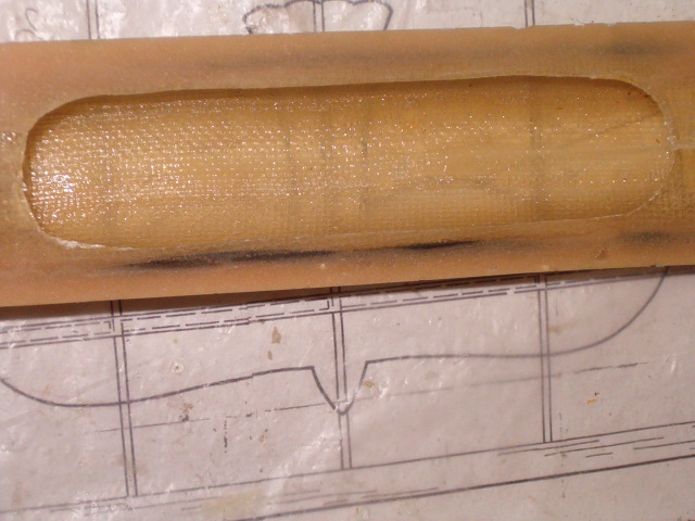

Hola!
Este fin de semana he estado laminando el fuselaje. Lo he hecho con tres capas de 80g/m^2. No tengo otro gramaje. Creo que sea suficiente, porque alguien me dijo de dos capas de 100 y lo que he hecho es un poco más.
Como lo he hecho por fases, cuando lo cierre tendré que poner una tira para reforzar la unión. Así también lo lleva el fuselaje original.
Antes de cerrar meteré los tubos de los mandos de la cola.

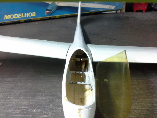

Eduardo, soy Miguel Medina, hace mas de 35 Años que tras haber volado varios modelos pequeños, de los entonces llamados Mini Planeadores, muy de moda en los años 80. entre ellos el Colibri, me decidí a fabricarme uno , que ademas fuera una semimaqueta de un Velero de Vuelo sin motor.
De este impulso nació el Mosquito.
Tras probar un par de configuraciones distintas en el diseño del ala , opte por realizar el ala que tu describes , y que fue un buen compromiso que permita que un modelo de este tamaño, y con una carga alar superior a los 40 grs fuera volado por la mayoria del publico.
Como dice Jesús ,fue su tío Pepe Cardin , el que cuando vio el modelo le encanto y decidió comercializarlo via Modelhob.
El mosquito ha sido sin duda el modelo que mas horas de vuelo me brindó, ya que durante mas de dos años, lo lleve en el maletero de mi coche,y le volaba todas las semanas , aprovechando que pasaba siempre cerca de una buena ladera.
Después también mi hijo Jorge,lo voló cuando comenzó a volar ladera siendo muy joven.
Adjunto unas fotos del prototipo del Mosquito, que aun conservo en estado de vuelo y pendiente de una merecida restauración.
Con respecto a tus dudas sobre la incidencia variable en el ala, yo siempre te la recomendaría, ya que hacen al modelo muuucho mas divertido.
La geometría y el método de fabricación del ala , hoy parece bastante rudimentario, pero en su momento fue un sistema novedoso, y sencillo de fabricar en serie
Lo que si debes de conservar es el mando de profundidad, de mando total, ya que te permitirá ajustar mejor la incidencia entre el ala y el estabilizador, ya que es un poco elevada.
Actualmente con los servos pequeños también podrías usar unos alerones en el.
#1377594
Gracias, Miguel, por tu comentario sobre el Mosquito y sus orígenes.
Lo voy a hacer en la versión de alas de incidencia variable como alerones y con mandos de cola. Prefiero así, en vez de cortar los alerones, porque me parece mucho más sencillo y limpio. Además, me da la posibilidad de tener otros juegos de alas intercambiables.
He estado observando las fotografías que has puesto y me llama la atención esos kwik-links, cómo engancharían al servo, ya que en el plano se recomiendan rótulas en la costilla raíz.
Uno de los motivos para construir este modelo, además de lo bonito y económico que resulta, para poner en práctica la construcción de un molde y laminado en fibra del fuselaje.
No hay, ni va a haber intención comercial.

Eduardo,los dos kick link, van roscados a dos pequeñas bayonetas que deslizan en unos tubitos que estan encastrados en el borde de ataque decada semiala.
De esta manera al variar la distancia que existe en cada momento desde el punto de anclaje en el brazo del servo,y el borde de ataque de cada semiala,las bayonetitas,deslizan en sus tubos ,proporcionando una transmision perfecta.
Si montas las rotulas,yo creo que tambien tendrias que hacer deslizante su anclaje en el ala.

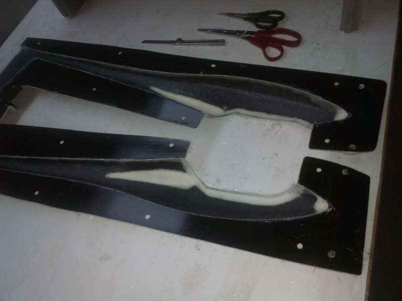

Eduardo, se me pasó en las anteriores y quizás sea tarde, dale una capa más de tela si es la de 80grs.. El avión es realmente liviano más que por el fuselaje por las alas y no merece la pena dejarlo tan frágil y aún más tomando en cuenta el ahorro de peso con la electrónica, si puedes ponle un poco más al área de la cabina, justo por el centro a lo ancho es por donde rompe y unos 3cms. atrás del borde de fuga. Mi hijo lastra el suyo hasta los 650grs. en condiciones medias (25/30 km/h)
Te vá a ser más fácil pasar la cinta de fibra luego de haber pegado los laterales porque con los mandos puestos es un engorro. En el mosquito es fácil poner la cinta, en la unión de las mitades trata de utilizar alguna carga con el epoxy como microbaloons y ház un "trenzado" en los bordes (contorno) así pegas y rellenas, luego la cinta de fibra.
#1377641
Gracias PA22 y Miguel por vuestras aclaraciones.
Todo un detalle que Miguel se diera de alta en Miliamperios para intervenir en este hilo.
Estoy a tiempo, porque como dispongo de poco tiempo, no he avanzado. Eso sí, lijaré para que agarre esa 4ª capa de 80 y daré otra 5ª desde poco más atrás del borde de salida.
Después tenía pensado pegar los tubos flexibles de mando con ciano y pañitos de fibra.
Las tiras de fibra las pensaba colocar aproximadamente antes de cerrar el fuselaje, para que no tenga que pasarlas a lo largo. Es muy estrecho en la cola. Una vez cerrado, creo que tensando cada una desde la cabina y cola, la llevo a su posición y con un palito terminado en bola, las acabo de ajustar.

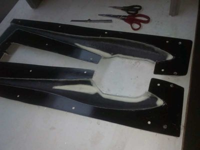

Eduardo Nuñez escribió:
Mié, 08 Nov 2017 12:25
Yo normalmente pego las dos mitades en el molde y luego aplico la cinta a no ser que esté trabajando con un molde preparado tipo "seam wet" donde se "ahorra" el trabajo de las cintas. Para la aplicación de la cinta te vale el palito con la bola, también puedes hacerte un útil con arandelas que es el tipo de herramienta que se utiliza ya que no se trae la resina al pasarla. Yo me hago un útil con sobrante de alambre de acero de 2mm y un pedacito de redondo que dependiendo de lo que debo trabajar le ajusto el tamaño y por lo general es de 4mm OD y 5mm de largo perforado para pasar la varilla, queda como un "micro rodillo". Para mí trabajar fuera del molde me dá más seguridad y tranquilidad porque puedo ver lo que hago.
Tengo que publicar los gráficos del análisis aerodinámico que hice de él.
Sería interesante :wink:
Ciertamente es de apreciar y agradecer que Don Miguel esté viendo a sus cachorros y lo que hacemos con ellos, mi hijo tiene una lista de diseñadores y la encabeza Don Miguel, no suelta el Dardo ni que le den una paliza y desde que vió el Colibrí que montó Juan está buscando el tiempo para hacerse uno .....
Seam Wet
Molde preparado para Seam Wet
Mini rodillo
Fuselaje con Seam Wet
Fuselaje pegado en molde
Y luego cinta .....

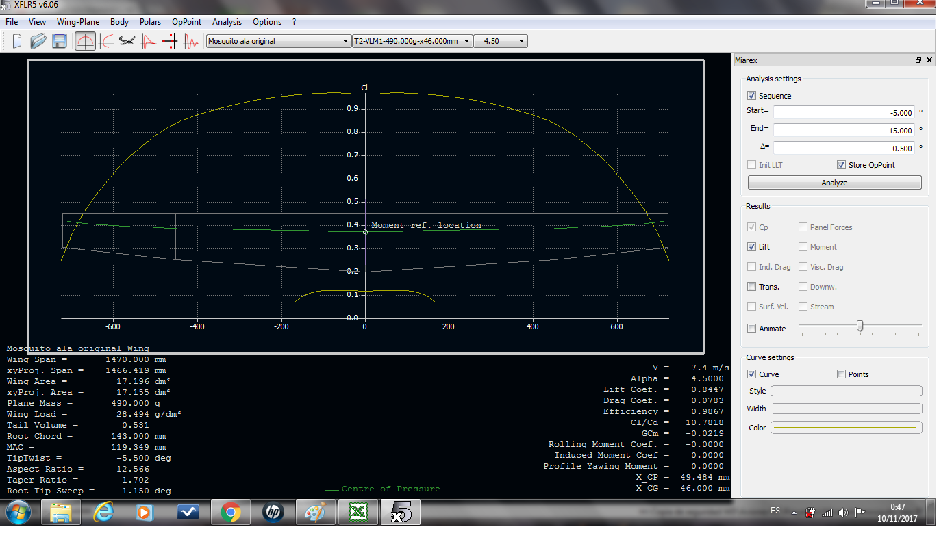

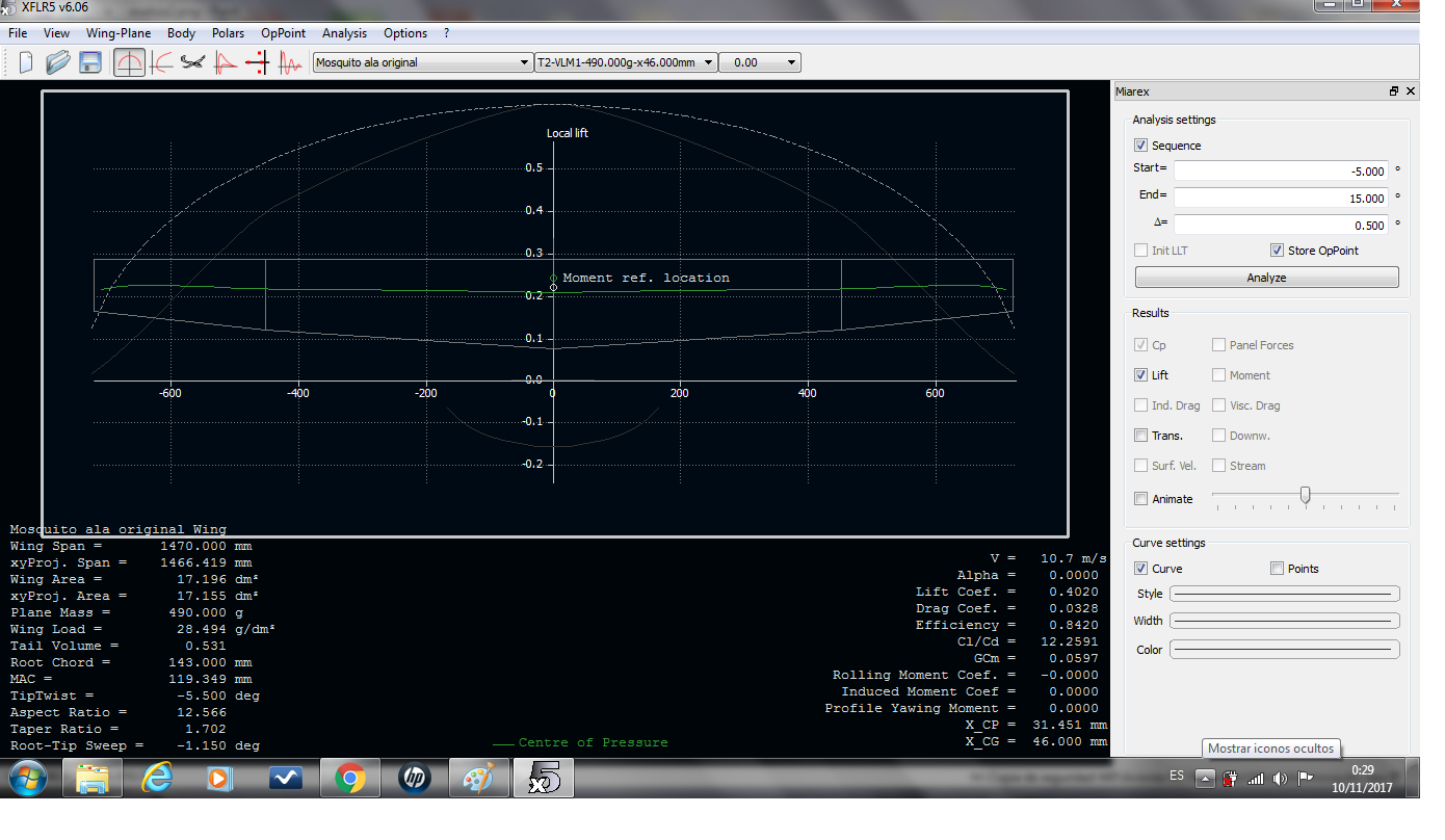

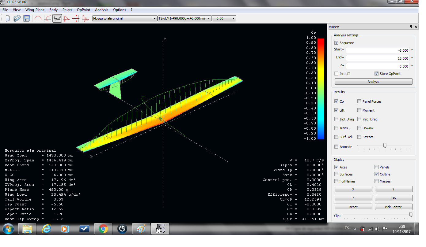

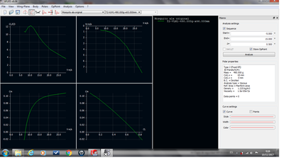

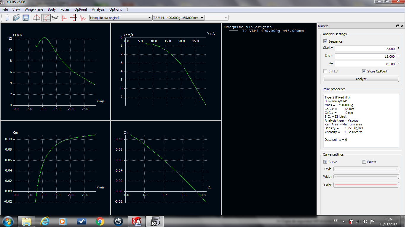

Aquí están los gráficos del análisis aerodinámico.
Tiene una estabilidad de casi el 16% para el CG a 46mm, por lo que no es necesario adelantar más para un comportamiento noble. Incluso se puede retrasar hasta 53mm sin problemas (10%).
El máximo planeo está a una velocidad un poco por encima de 10m/s y llama la atención que el Cl de vuelo para su trimado es alto, es decir vuelo lento. Como ya decía Miguel por incidencia de 3.5º. Para vuelo más rápido habrá que trimar con el estabilizador.
También se ve que los marginales, por su torsión y perfil evolutivo, quedan protegidos de una entrada en pérdida, teniendo el velero un comportamiento más noble.
#1377708
Excelente muestra/análisis, a lo que muestras y como te comenté ese avión es tan noble que puedes hasta ponerle anhedro :mrgreen: y si le sumas a eso el E195 sabrás que es un avión muy llevadero y bueno para bajar el "estrés".
Sobre la velocidad, puede ir algo más rápido lastrado (como te indiqué mi hijo lo lleva hasta 650grs. dependiendp de las condiciones). El lo ha volado hasta +/- 48km/h con viento de 30km/h ..... por estructura tiene una Vne de 42Km/h o 3g pero se mejora colocándole un borde de ataque sólido, si el ala fuése sin bayonetas (integral) aguantaría mucho más pero al final no fué diseñado para eso. La velocidad de pérdida la tienes entre 14 y 18Km/h, el problema es el viento que por su bajo peso cuando vuela tan lento lo mueve bastante.
Cuando refieres a perfil evolutivo es por la mézcla del E195-Zagi 12 o por como evoluciona el E195 hasta -5 grados ?
Para mí, la geometría del ala junto al E195 lo hacen excepcional, mi hijo me comentó de hacerle las alas con S3021 y le dije que para mí ese avión está en los límites de su diseño, más de lo que dá sería un exceso y si algo funciona bien queda poco o nada que inventar o mejorar, dada la época lo único que trabajaría es el fuselaje haciéndolo menos regordete como lo tengo en planos le dá una línea más "estilizada" pero pierde el "aire clásico" :wink:
Si puedes, vé diciendo como vás resolviendo, la verdad es que muchos construyen maquetas o semi maquetas "clásicas" y no nos damos cuenta que las hay y son propias del aeromodelismo ...... no hay nada mejor que revivir un clásico del aeromodelismo.

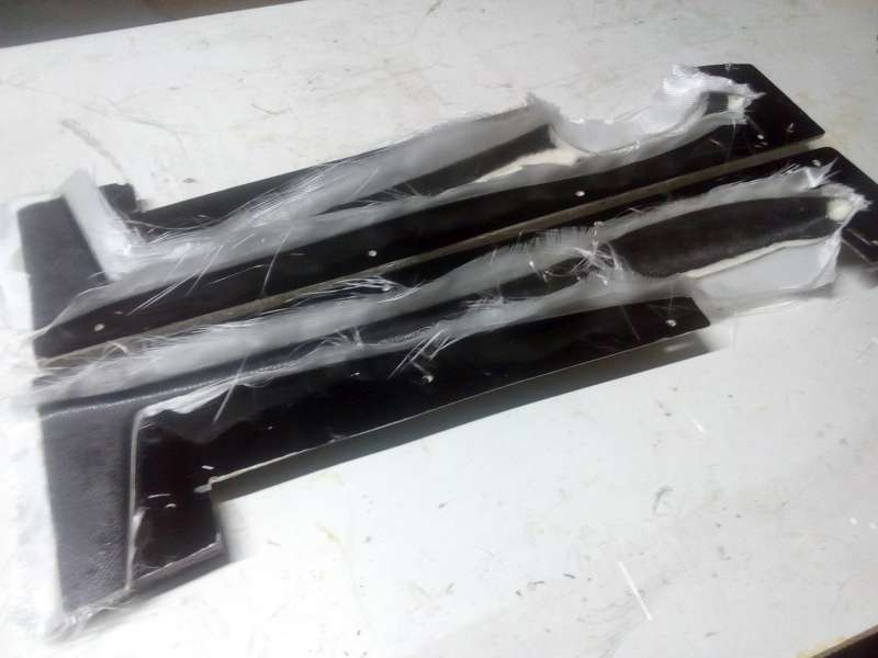

#1378020

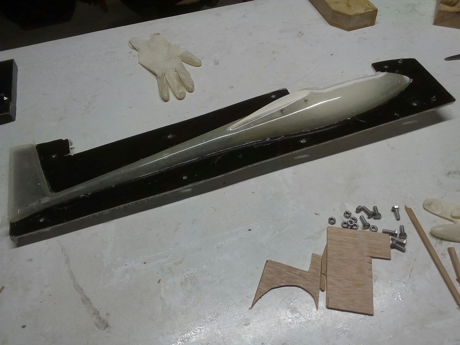

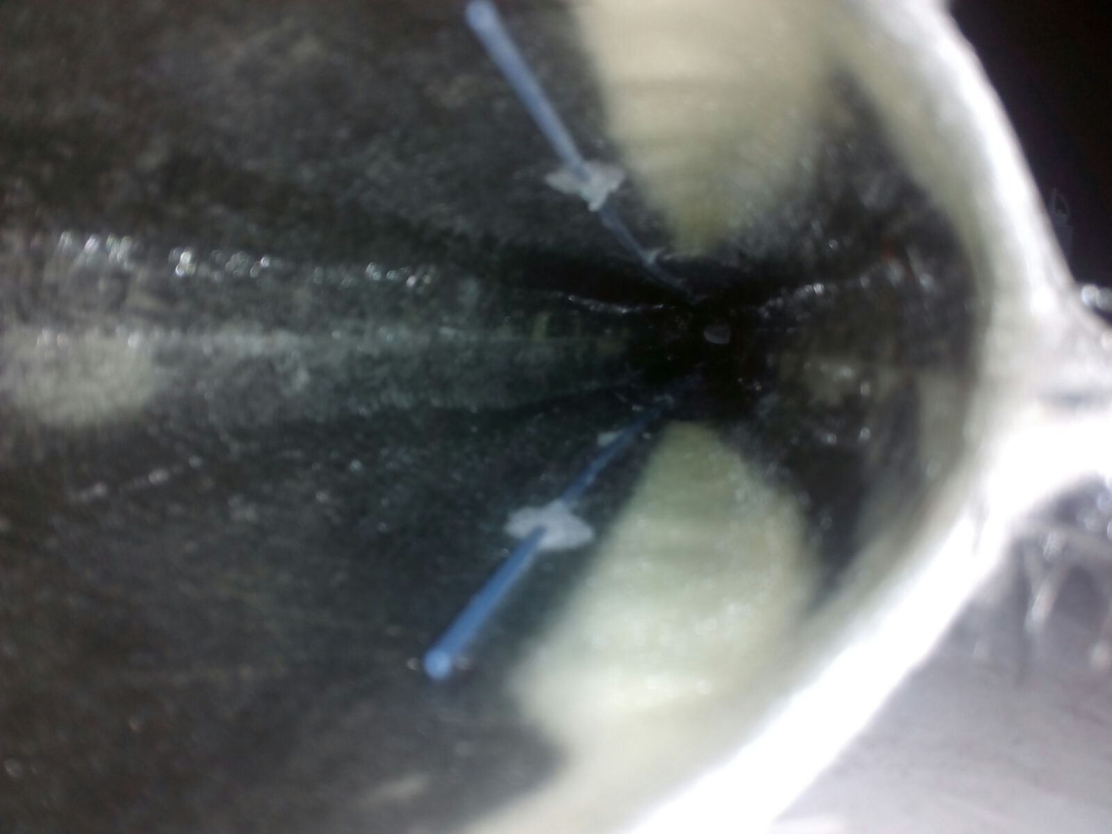

Hola!

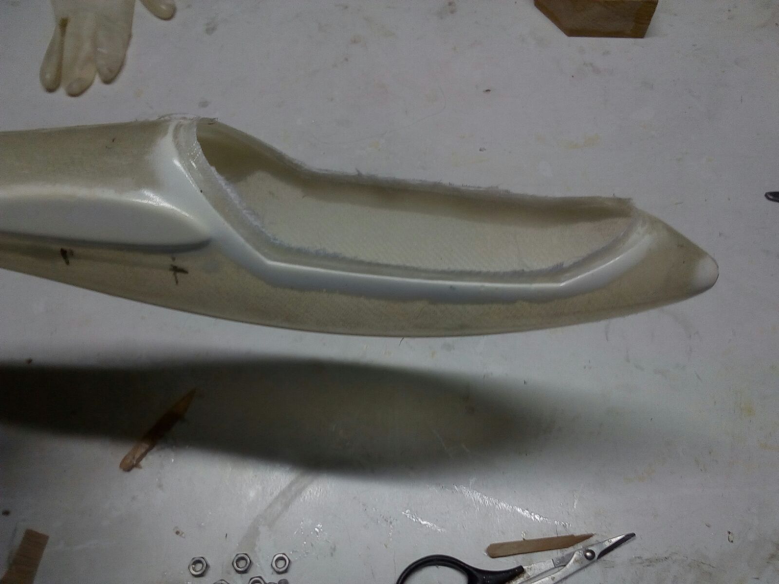

Poco a poco voy avanzando. Ya puse otra capa más y otra media hasta después del borde de salida. Total 4 de 80gr más la de refuerzo.
Ya voy a pegar las transmisiones para después cerrar.
Posiblemente me haga después otras alas sin torsión, y enchapadas, ya que he visto en el análisis que se gana algo y con la rigidez pueda correr un poco más.
Pa, cuando hablo de evolución de perfil es del E195 al Zagi12, además de la torsión.

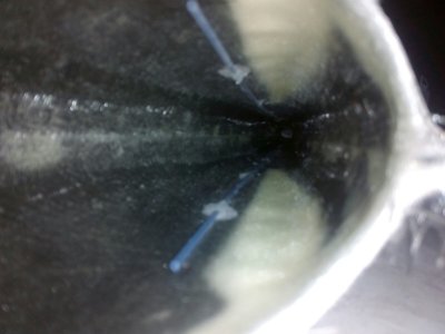

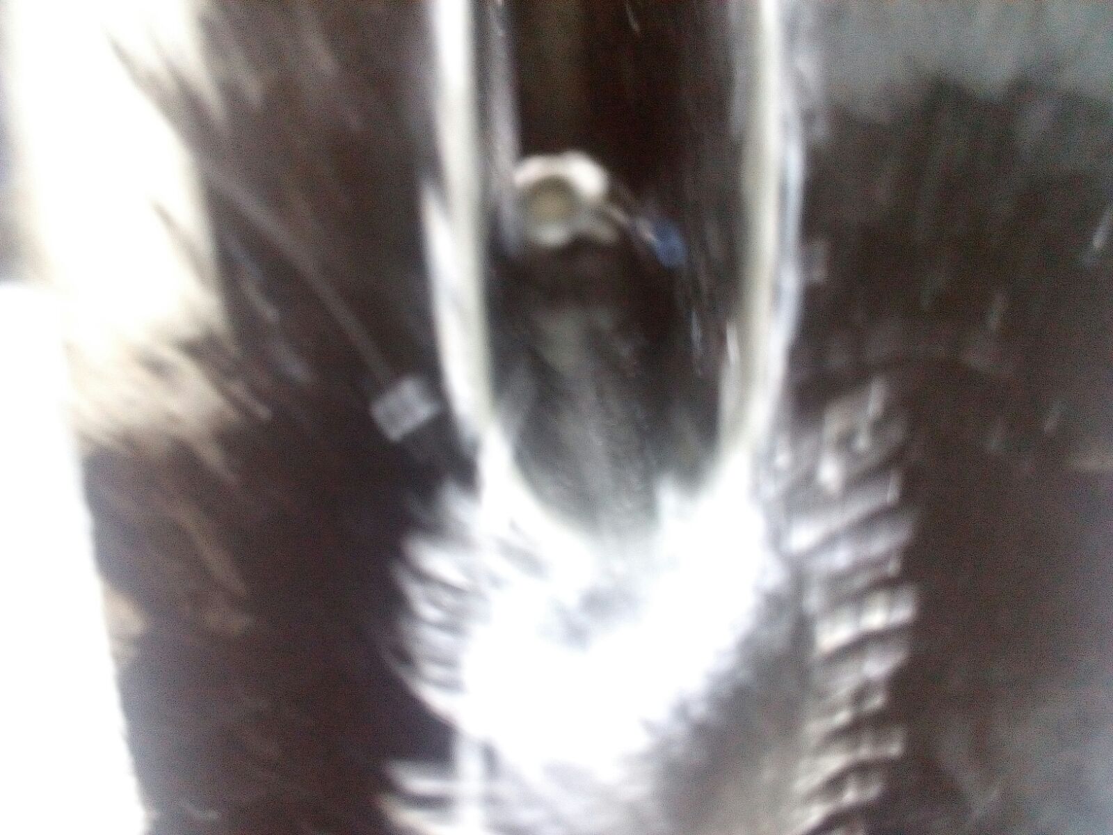

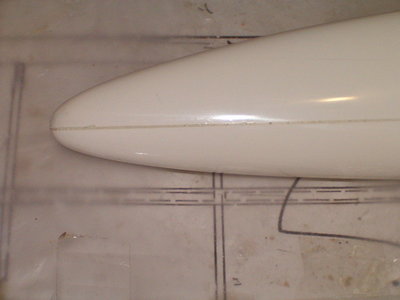

#1378308

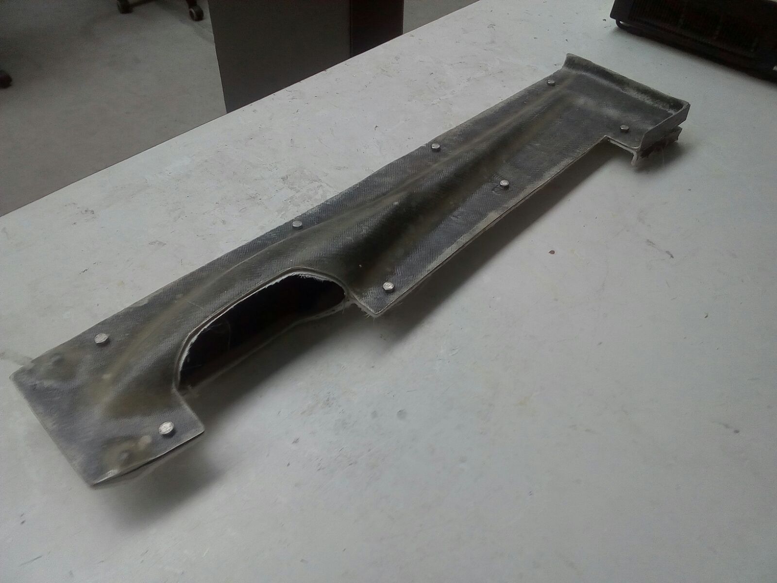

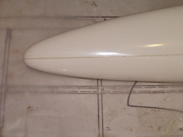

Ya cerré el fuselaje. Lo hice con una banda que me sobraba de fibra de vidrio twill, pero para próximas veces compraré cinta de 20 o 25 mm de tejido para que los laterales no se deshilachen, resultaba un poco engorroso, pero salve la situación.
A ver mañana cuando abra el molde.
#1378357
Se vé bien hasta donde se vé :wink:
Lo más adecuado es la cinta de 2,5cms. que indicas, tampoco pasa nada si aplicas la fibra que usaste más allá que a veces el deshilachado de la cinta se convierte en una acrobacia.

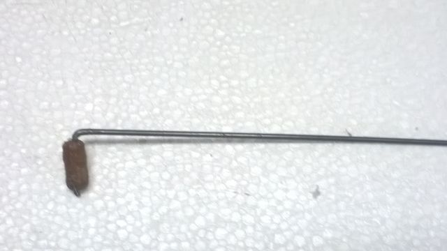

Al final utilizaste la varilla con la bolita ?
Pienso que te vá a salir liviano y con buena resistencia, cuando desmoldes y limpies pésalo, es interesante saber en cuanto quedó antes de la lija y retoques.
#1378392
Hola Eduardo,
te está quedando espectacular. Muy buena pinta!

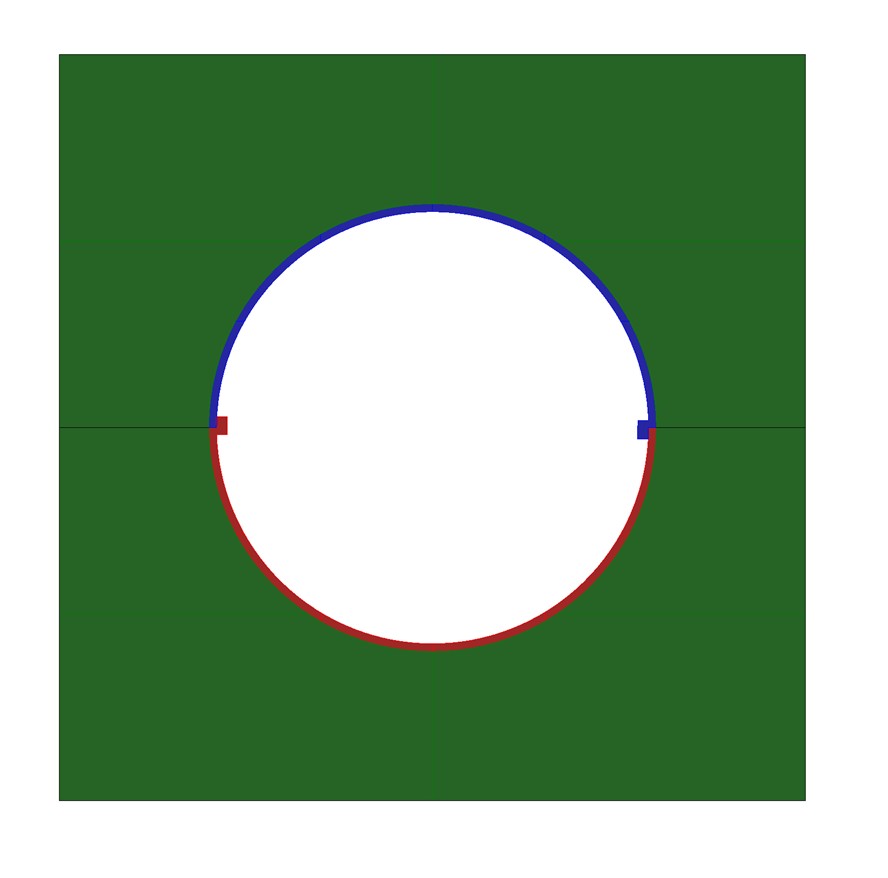

Siempre que veo hacer los fuselajes con molde me pregunto cómo se hace para uniar las dos mitades. Ya veo que se usa una cinta de fibra a lo largo de toda la unón, pero mi duda es sobre cómo pegarla adecuadamente en los sitios a los que no se llega desde la abertura de la cabina. Desde la mitad del fuseaje hacia atrás (inlcuida la cola) no se llega de ninguna manera. ¿como haceis para pegar la cinta?
Gracias y un saludo. Está haciendo un gran trabajo!

Por fin saqué el fuselaje del molde. Ha quedado bastante bien.
Íñigo, la cinta de fibra la coloco dentro del fuselaje más o menos en posición y después la tenso tirando de ella desde los extremos para situarla en su posición. La termino de pegar con un palo que acaba en bola o rodillo que se mete desde el hueco de la cabina o por el hueco de la cola.
Previamente el fuselaje ya tiene la resina dada y la cinta va impregnada.
Las marcas negras que se ven las hice por dentro para la posición correcta de los mandos.
#1378464
Que buen resultado !!! está muy bonito, ahí tiene mucho que ver la calidad del molde y el desmoldante aparte del trabajo puesto. Que desmoldante utilizastes cera + PVA ? PVA solo ? alguna otra cosa ?
La verdad es que está excelente y la forma como resolviste lo de los mando está prístina, felicidades, ha nacido un Mosquito :wink:
