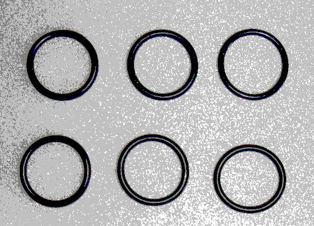

Por Fracal
#214711
hola saludos
para no ser menos foto muy bien segun prueba en cuanto facilidad de uso
