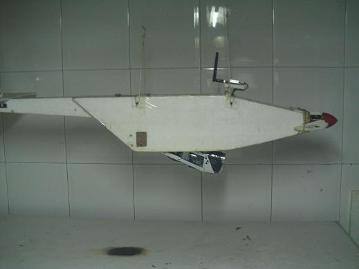

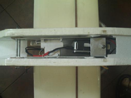

para poder hacer videos en zonas donde no hay pistas, he montado un sistema para poder colocar en la parte baja del modelo la camara HD y asi tener mejores perpectivas, y ademas no utilizo tren de aterrizaje evitando todos lo problemas que esto conlleva(enganche con las matas etc.)el sistema me permite despegar y aterrizar con la camara escondida en el interior del fuselaje, y cuando yo lo estimo oportuno la bajo lo que me interesa, pudiendola regular en inclinacion.
