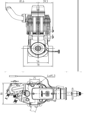

Hola a todos!!! Pues el tema es que no se cuántos grados lleva el encendido del ngh 38 4t y el manual del fabricante no lo especifica. Si alguien me puede hechar una mano lo agradeceré ..

Yo tengo el diagrama de ese motor dadchispa , luego te lo paso que ahora tengo que salir.
#1319399
A ver, he estado viendo bien este diagrama, y como no es como los habituales, les he vuelto a preguntar.
Si hay que ceñirse al diagrama obvio es, que es Lo único que tenemos, yo veo aprox. un angulo recto respecto del TDC donde indica 40º, la linea horizontal de abajo. Y eso son 90º. Atento a las alineacion respecto del sensor, en el centro.
Pero bueno, prudencia y paciencia, yo ya he vuelto a preguntar y en cuanto tenga respuesta te comento.

Y el diagrama que me ha pasado la fabrica Juan :?:
Juan , una cosa es cuando el sensor da la señal a la Unidad CDI, y otra, los tiempos de demoras, en definitiva, la gestión que haga el programa del PIC de la misma.
Que a maximas rpm la chispa tenga que saltar 28ºBTDC, no impica que el sensor tenga que estar calado 28º BTDC, eso dependerá del programa de gestion del PIC. Mañana yo te hago un CDI con el sensor calado 180ºBTDC, y saltando la chispa a 28º.

La pregunta del hilo es, traduciendo, cuantos grados de avance lleva el encendido, no se porque te enrrollas conmigo, tu mismo has puesto el diagrama, pero por lo que veo no lo sabes interpretar.
Esta calado a 28º antes del PMS (Punto muerto superior en castellano).

De mil amores:
El cigüeñal está posicionado en el PMS (TDC)
Siguiendo el sentido de giro el "borde" del iman ya hace 28º que abandonó el "borde" del sensor.
Los 40º son una cota de "fabricación" colocar el "taladro" del imán a 40º del eje del sensor que a su vez se coloca horizontal.

Si eso ya lo sabía yo Juan :lol: :lol: :lol: (lacónica one)
Ok alineaciones y taladros.
Entendido, es claro, perfecto. :wink:
Lo que me encanta es ver que han puesto el sensor a 90º aPMS o BTDC. Y Obvio es que el iman ha pasado poco más de 28º ántes.
