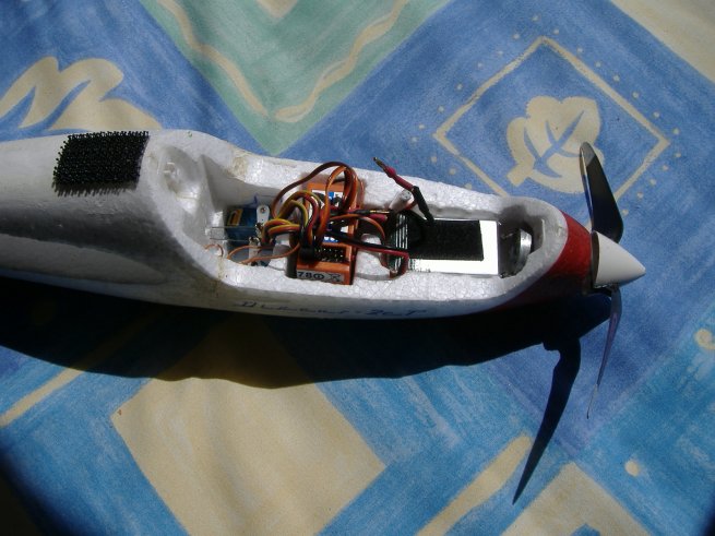

Hoy llegó el dia del estreno y ......... no fue muy bien, no gira na de na, llevo el motor original de pilón y con el en funcionamiento gira algo mejor pero poco y los recorridos los tengo a tope, otra cosa cuando consigo girar mete el ala que es un primor, nosé igual lo tengo demasido pesado? el varidor que tengo puesto es uno que tenia y si da sensacion que pesa, se nota tango en los giros?

El problema que tienen esos veleros y mas con el motor en la chepa es que se sube mucho el CG con lo cual si llevar alerones pues mete el ala que no veas.
Yo
me encontre con ese caso y lo solucione metiendo el motor en el morro y ya sabes muerto el perro se acabo la rabia.
Se ha vuelto mucho mas docil y solo con la colita ya manda perfecto.

Gracias, podrias poner unas fotos de como te ha quedado?

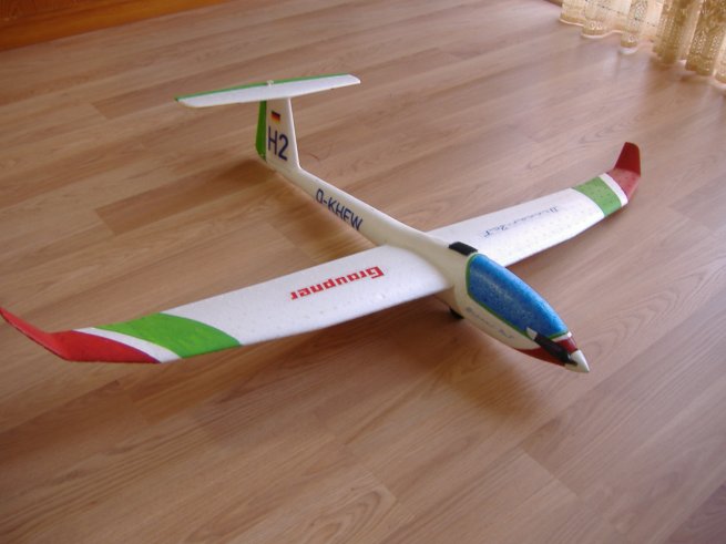

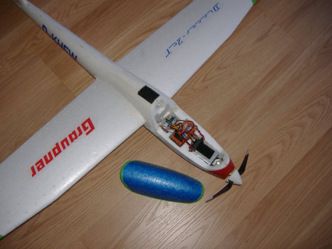

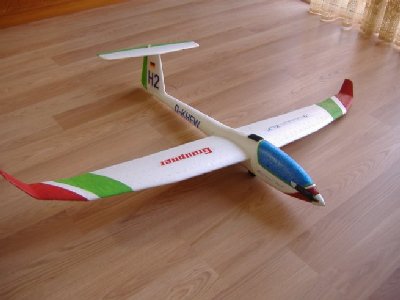

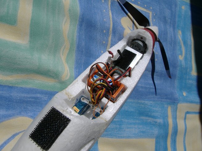

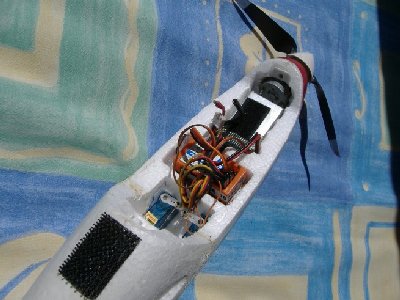

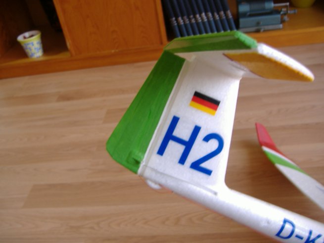

Por josetor
#821005
Hola
Bueno pues las fotos de la modificacion y el resultado perfecto solo añadir que la superficie del timon se ha aumentado ligeramente,el resto perfecto
un saludo
Por josetor
#821006

Que guapo si señor, que motor llevas puesto elice etc......
Por josetor
#821217
Hola
Pues el motor es un vulgar speed 300 de escobillas clasico que gasta menos que un mechero y con una bateria de 800 te tiras si tienes termicas un buen rato.
el regulador uno de 8 amp y los dos servos pues ya habras visto de los chinos-
