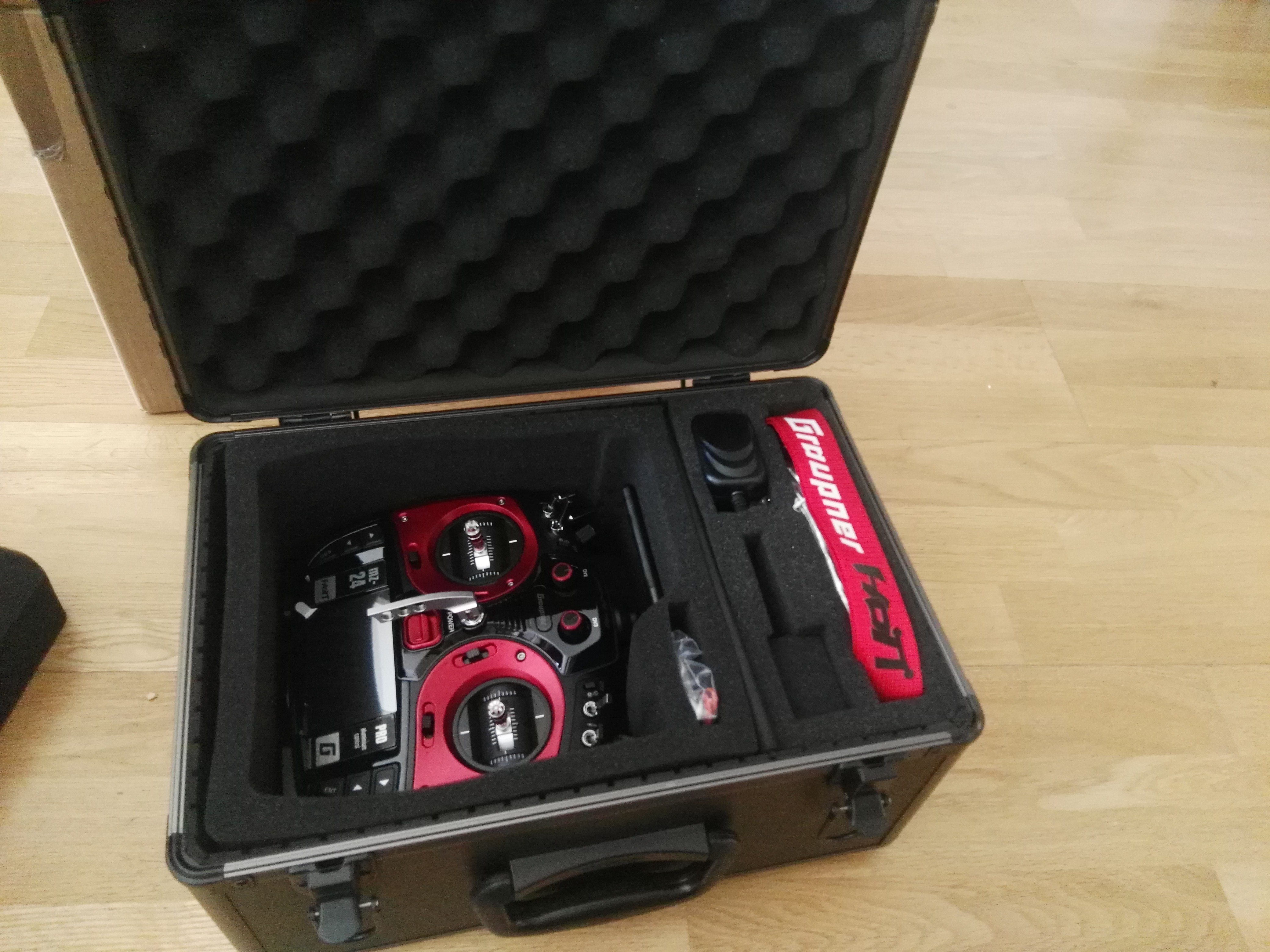

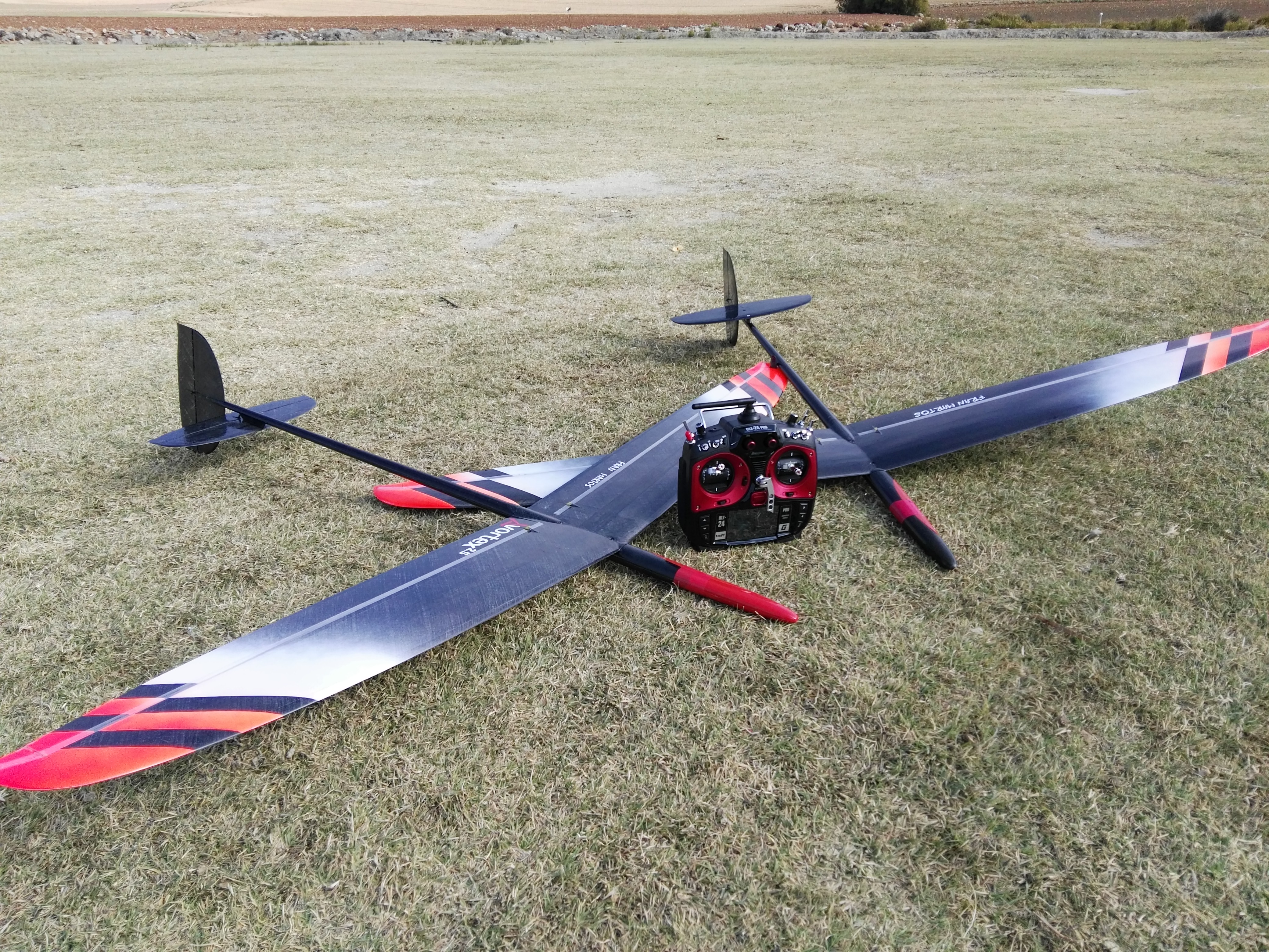

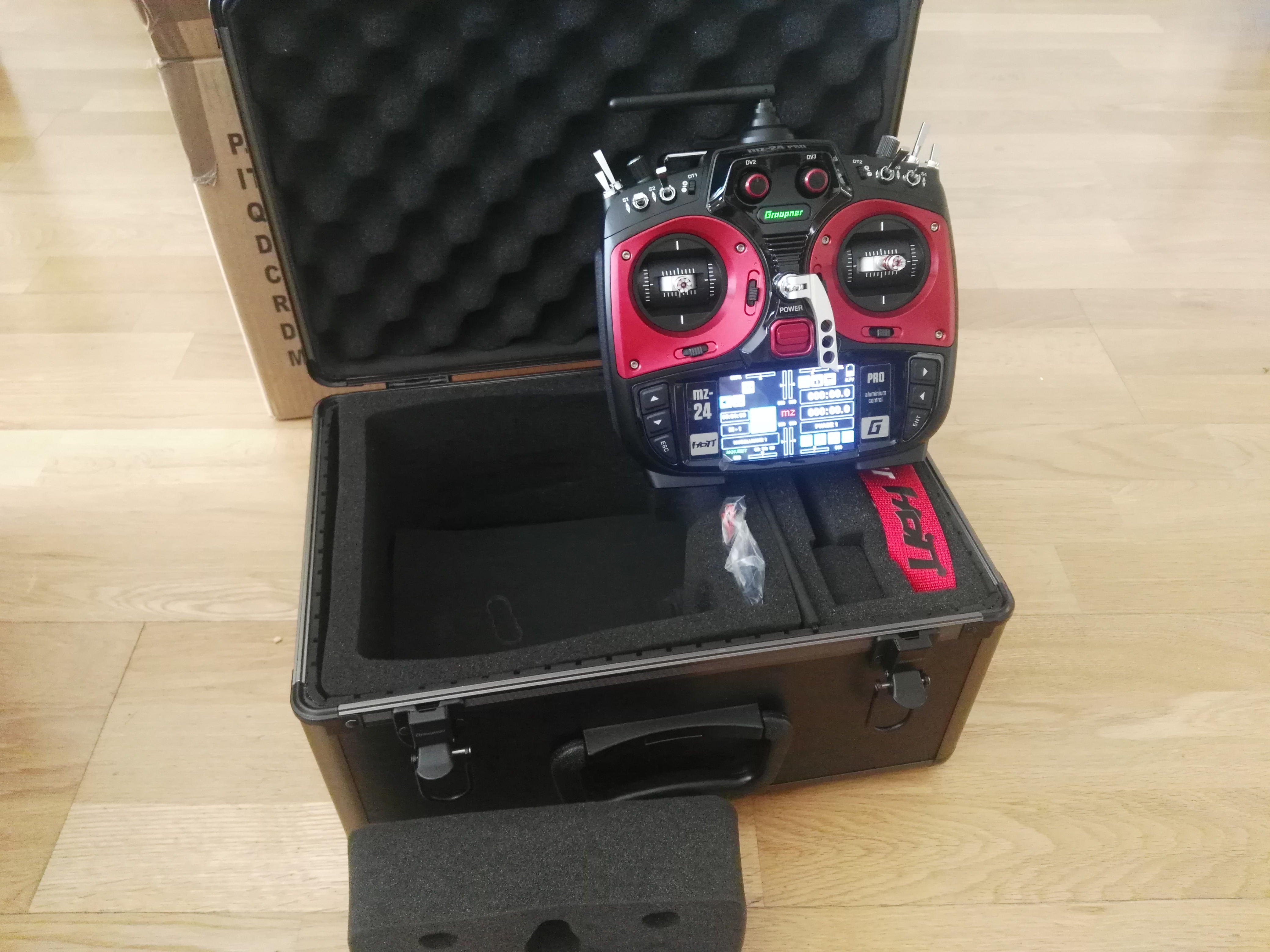

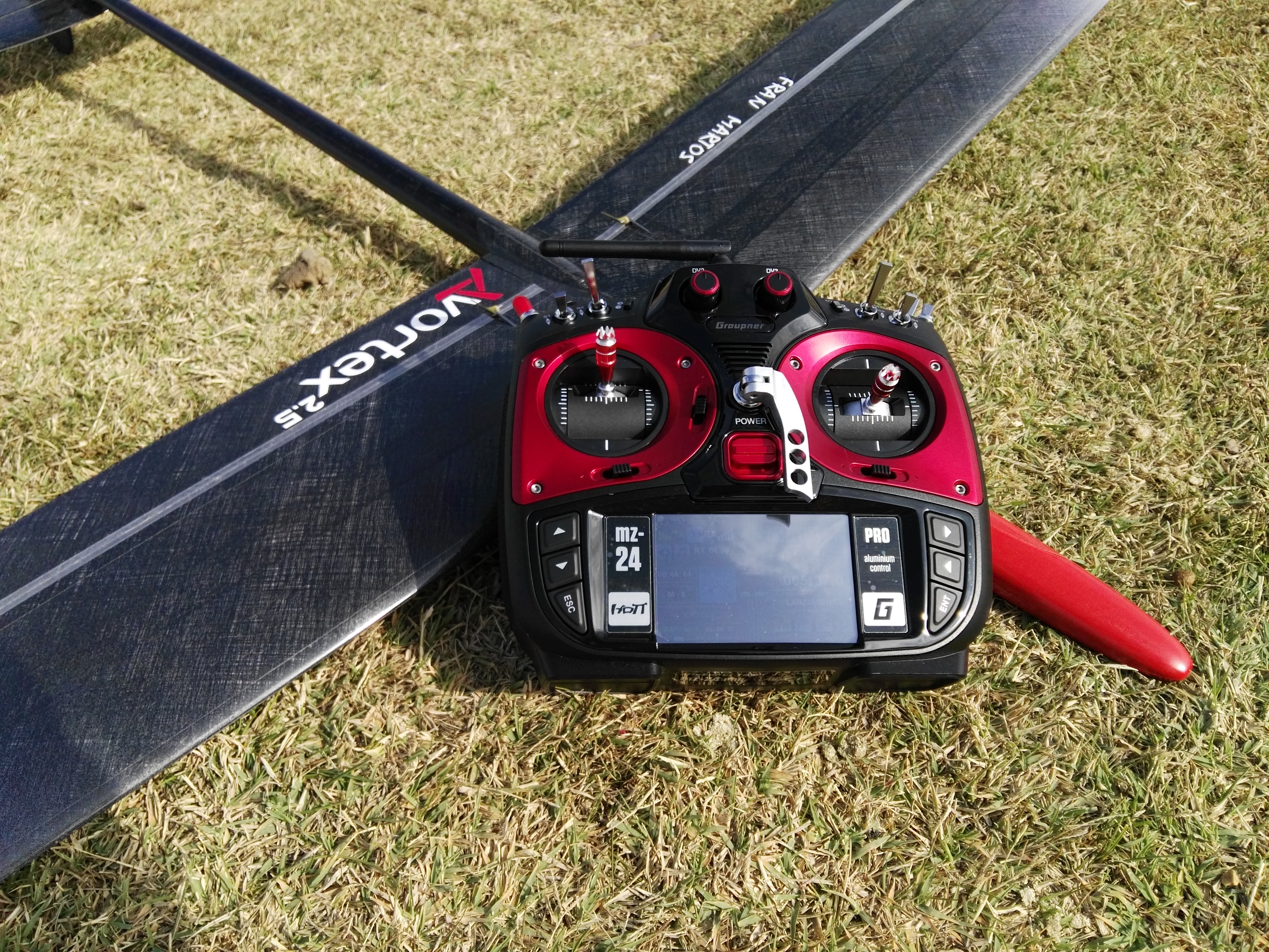

Bueno, pues tras haber podido probar unos meses la MZ24, y por fin haber sacado "de paseo" a la PRO, tengo que decir, que a mi en particular, Graupner creo que me va a tener de cliente por muchos años.
La verdad que el tacto de la PRO es netamente superior al de la version previa, ahora si me siento con una emisora de calidad en las manos, con todo lo que conlleva los estándares actuales de materiales, y teniendo en cuenta el precio de este equipo, que me sigo reiterando, me parece magnifico para una emisora de estas características, con maleta de aluminio, dos o tres receptores, todos con telemetría básica de serie, full actualizable, etc, etc.
La emisora como digo parece mucho mejor acabada en cuanto a sus "componentes", en la mano se siente muy bien y es compacta, al igual que la anterior, el soft es mas moderno, con algunas características muy chulas comparada con la anterior, como secuenciadores, switchs lógicos, voces personalizables, etc, aunque para contarlo todo, es cierto que toda esta nueva potencia ralentiza ligeramente el sistema, pero muy poquito.
Esta claro que todas estas "sensaciones" son personales y subjetivas, pero tras 25 años de Futabero incondicional, que estuve a puntito de comprar la 18SZ hace cuatro días, creo que he encontrado una marca que me llena mucho mas, con la que no me tengo que quitar de "comer" para tener todas las pijaditas de la telemetría que se me antojen, que en principio por las pruebas que estoy haciendo, me da una seguridad de solidez del sistema muy buena, ojo, tan buena como con Futaba, pero creo que ya lo comenté, Futaba está fuera de la realidad en cuanto a precios, prestaciones y feedback con los usuarios/clientes, no quiero pensar como se les pondrán los ojos a los que piensan que esta emisora es cara si hablamos de que algo similar en la prácticamente única "otra" marca que actualmente pervive, se llama 850 pavos, con un solo Rx si no me equivoco, no se si trae maleta ni ningún otro accesorio.
