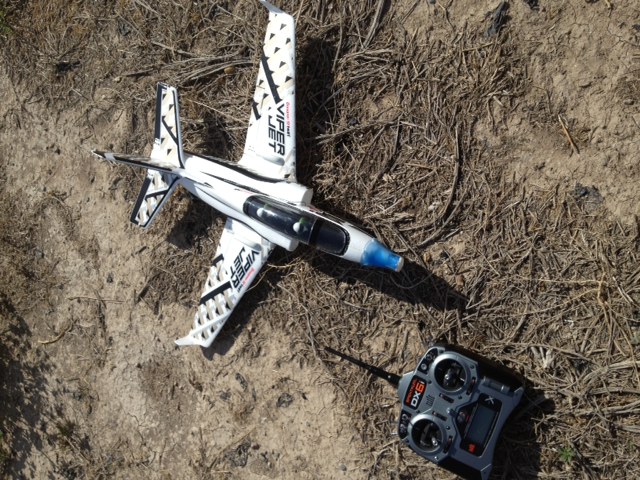

Despues de volar los ultra micro de Eflite Mig 15 y Habu con ducted fan de 29 mm, he adquirido el Viper Jet 720 de Graupner que es lo ultimo que han lanzado en edf y en muchos sitios lo presentan como novedad.
El montaje es muy simple, la decoracion es muy, muy mala, de hecho se va desprendiendo con los vuelos y se cae a trozos. El Sistema propulsor es un edf de 50 mm que le da potencia suficiente al modelo.
Para su alimentacion utilizo lo recomendado por el fabricante, una bateria 3S 11.1v y 850 mah a 30C. Le da autonomia para 5 min de vuelo relajado y 4 min de vuelo mas "intenso".
El avion vuela muy bien (D/R - 100% y Exp 50%), no es muy nervioso, vuela a baja velocidad sin entrar en perdida (excepto en giros cerrados), como punto debil son las taloneras debajo de la tobera y el morro (este ultimo se arruga facilmente).

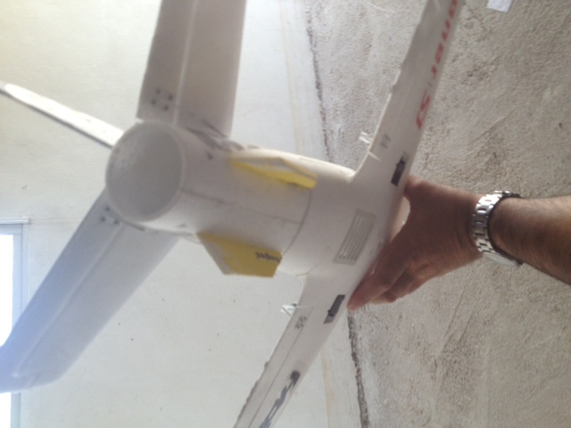

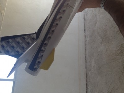

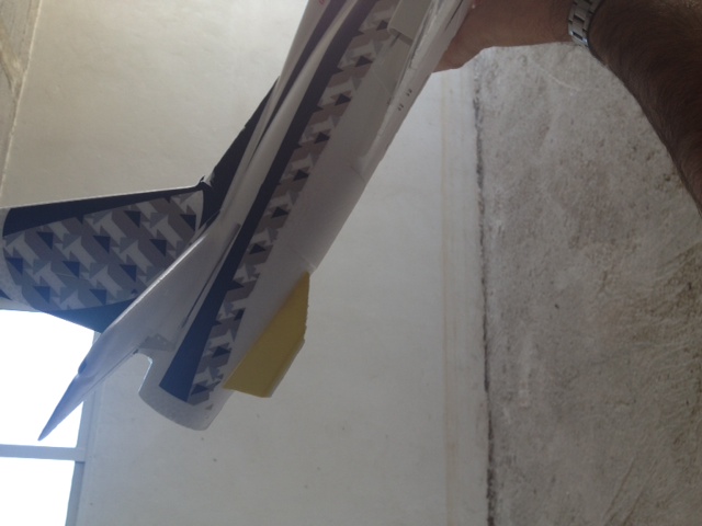

Os dejo algunas fotos de las modificaciones que le he hecho a este modelo.
- He hecho unas taloneras nuevas porque las que traia se han roto al aterrizar (No trae tren de aterrizaje).
- He puesto un refuerzo en el morro de plastico para evitar que se arruge en los aterrizaje.
