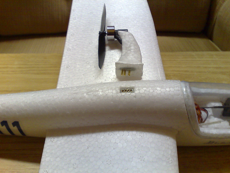

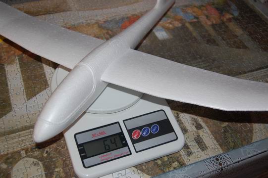

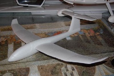

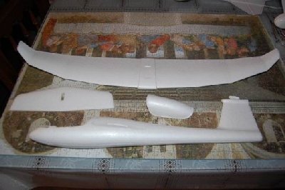

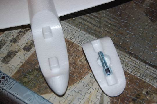

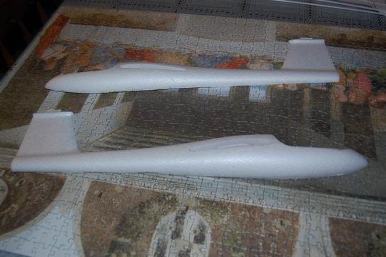

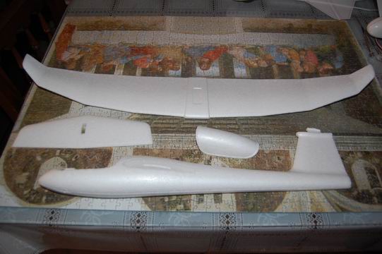

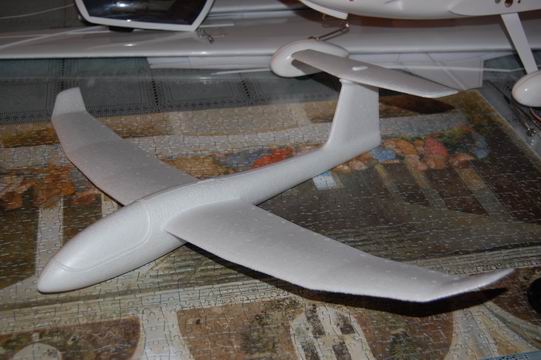

Acabo de recibirlo esta misma tarde.
Ahi van unas cuantas fotos.
El fabricante anuncia un peso final de 85 gramos, que se queda en 64 cuando retiramos de la cabina el tornillo que trae de serie para equilibrarlo.

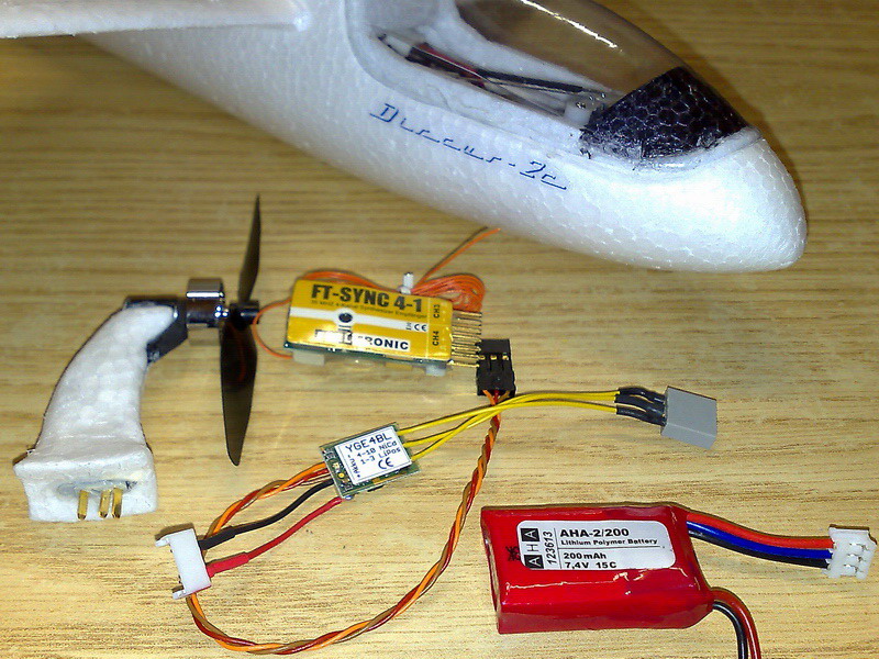

Pongo también unas fotos de como lo ha montado Daniel Just, un alemán que es un crack del aeromodelismo.
Y por último un video.
http://www.youtube.com/watch?v=5UVES4BKQac
Estoy estudiando que electrónica ponerle, en breve iré subiendo más fotos del montaje.

Por henry74
#649763
que bien vuela para ser tan chiquitín. Ya nos contarás como lo montas.

Creo que los elementos que utiliza son estos:
Feeltronic Synth-Empfänger (könnte auch ein leichterer sein!)
Feeltronic 5g Motörle mit GWS 3x3
YGE 4
AHA 2s 200mAh
2x M37-Servos
"Alte" aber gute MPX-Servostecker/buchse für den Motoraufsatz
Balancer-Anschlußstecker direkt am Regler
1x 1.2mm Kohle-Schubstange für SR
1x 0.6mm Stahl in dünnem Bowdenzug für's HR

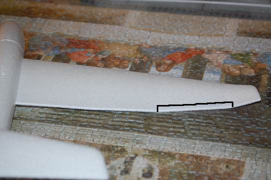

¿Como hariais los alerones? creo que los pondré en la parte central del ala
Lo otro que se me ocurre es... ¿vale la pena cortar alerones o añadiendo un timon irá bien? hay que tener en cuenta que al tener ese diferentes diedros en el ala ayuda mucho a los giros con timón.

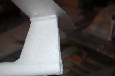

Por Davisin
#650379
Yo lo veleros que he visto con un diedro similar llevaban alerones en la punta del ala y pegado al fuselaje los flaps.
Yo se los pondré donde te digo, pegando a la punta, en una superficie de 9 cm de largo, todo lo que abarca el diedro más pronunciado que pega a la punta del ala.
Algo asi

Por AKRO
#650423
Davisin escribió:Yo lo veleros que he visto con un diedro similar llevaban alerones en la punta del ala y pegado al fuselaje los flaps.
Algo asi
Y los reenvios como los pones? yo tambien quería ponerlos ahí pero lo dificil eran los reenvios. Probablemente pongo el servo de alerones en el centro del ala y con una varilla doblada los muevo con un servo.

Por Davisin
#650480
Para cortarlo simplemente con el cutter.
Lo de los alerones es complicado. Lo ideal es ponerlos justo donde indicaba la foto de arriba. Lo malo es los reenvios, hay mucha distancia hasta el fuse. En fin, como es tan barato, podemos ir probando a ver que tal.

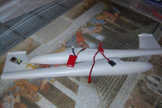

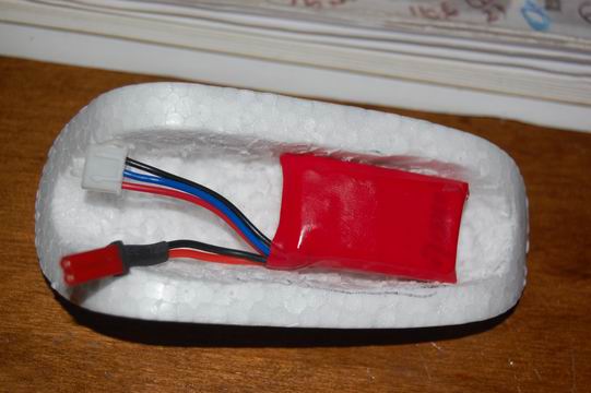

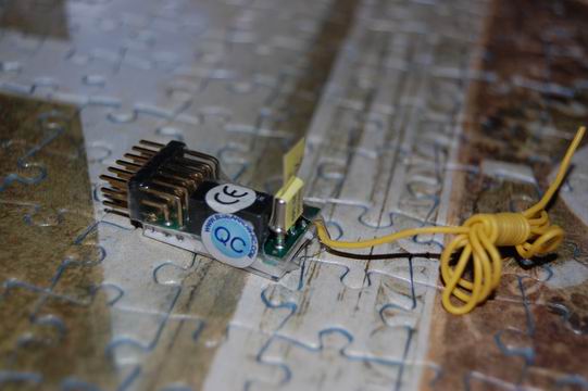

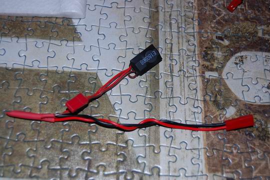

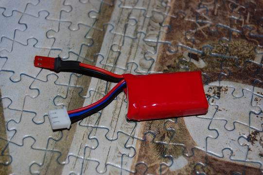

Unas fotos del mini discus cortado por la mitad y de la electrónica.
- Regulador de 5V para lipos 2S con avisador acústico de voltaje bajo (5 gramos)
- Bateria 2S 7.4V de 200mAh (13 gramos)
- Micro receptor (5 gramos)
- 2 Servos (3.7 gramos)
En este primer mini discus no pondré motor ni alerones, solo timón y profundidad.
Jaime, reservame 2 más para ir investigando ponerle motor y alerones.

Por Davisin
#650688

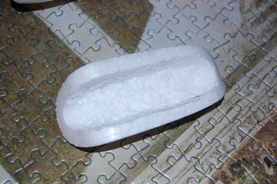

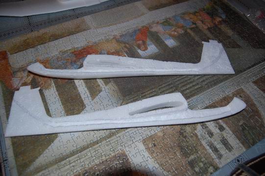

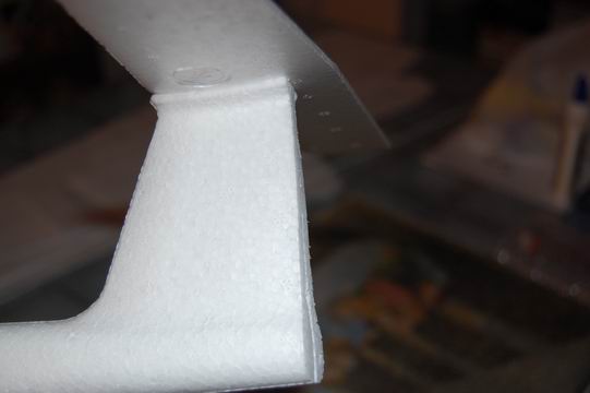

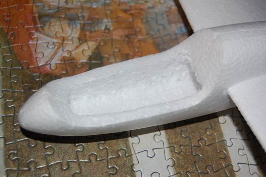

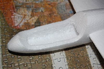

Bueno, esto marcha....
Con Cutter, lija y mucha paciencia he vaciado el fuselaje y la cabina.
He cortado 1 cm la cola para que la profundiad pueda hacer su recorrido sin problemas.
Para el timón utilizaré una tira de depron de 2 cm.
Para las transmisiones probaré con cable de acero de 0.4mm.

Por AKRO
#650711
Antes de vaciarlo por completo utilizaría el propio material del fuselaje para hacer de bancada para servos receptor y baterias, ahora como lo aguantas? :lol:

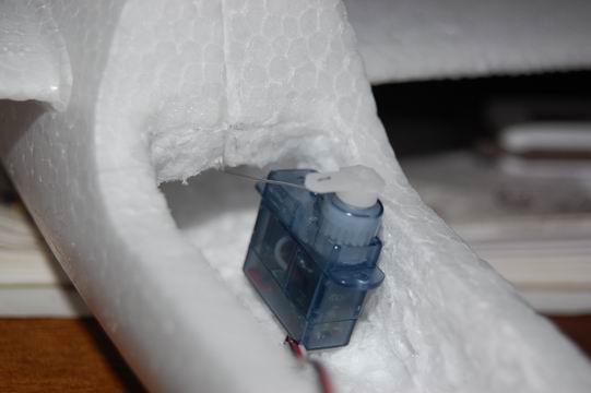

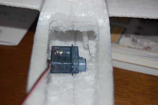

Por Davisin
#650757
Hola
Espero que la foto responda a tu pregunta.
Debido a lo minúsculo del cockpit, poner los servos en vertical hace que la varilla tenga que ir curvada para salvar el alojamiento de las alas, mientras que si se ponen tumbados, la varilla irá totalmente recta y tendrá más fuerza para mover la profundidad. Para timón pondré el servo calzado con una tirita de depron (5mm más alto). Para los que tengan la electrónica algo más grandecita, poner los servos asi es un buen método de ahorro de espacio. Lo recomiendo.
Junto con los servos irán en el cockpit receptor y regulador, mientras que la batería irá sujeta a la cabina.
