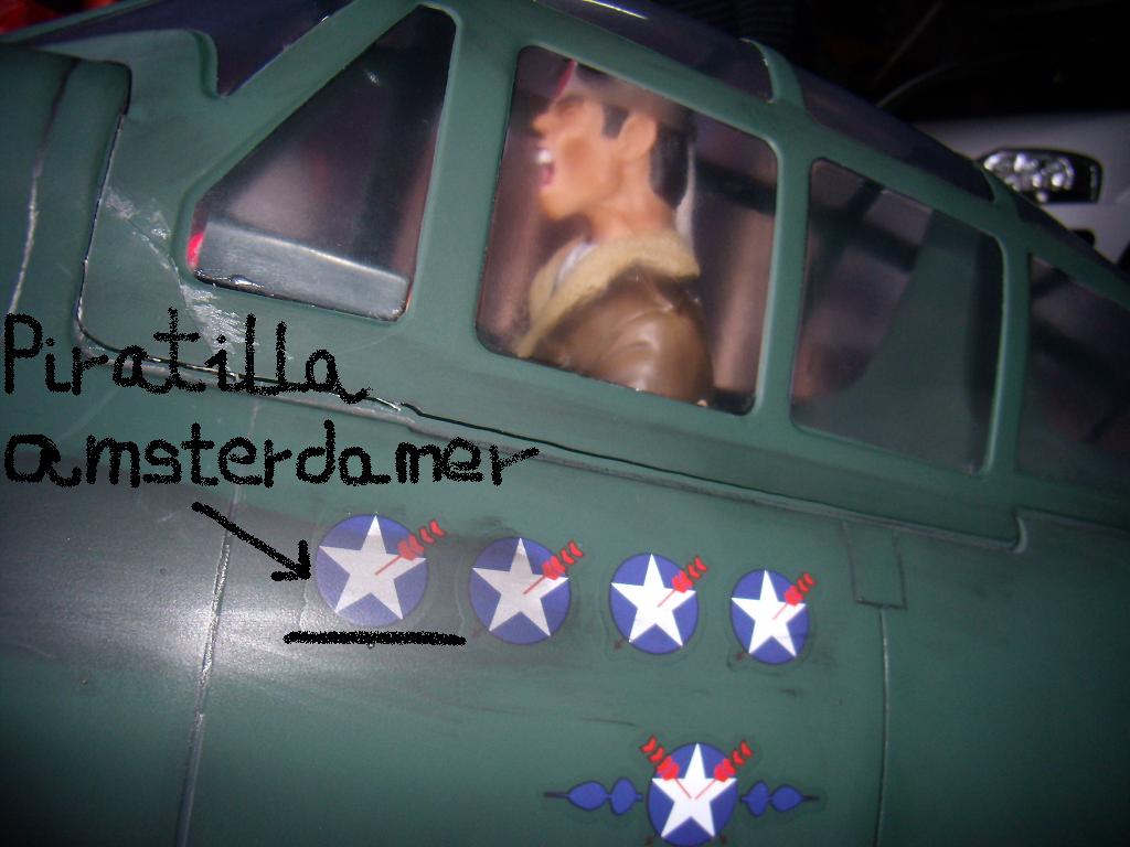

Las encontre buceando por la web , me gustó la decoracion porque no era la típica azul o negra de los piratillas y la baje para mi albun.
Pero pongas la que le pongas, te va a quedar de miedo ese piratilla

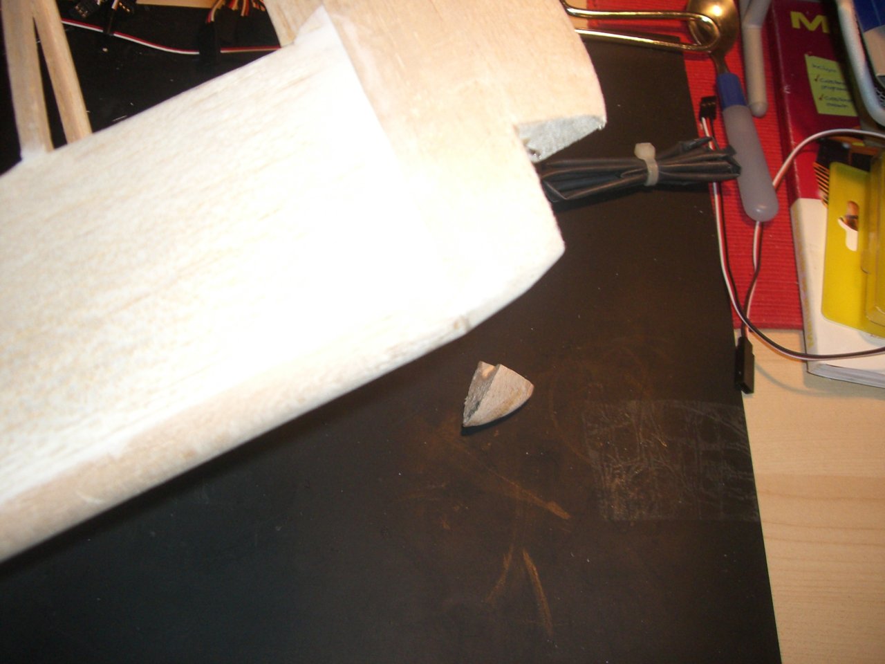

Si te decantas por la decoracion en negro , si te pasa como en la última foto (ojala dios no lo quiera) no se va notar mucho los desperfectos :lol: :P :lol: :P

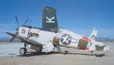

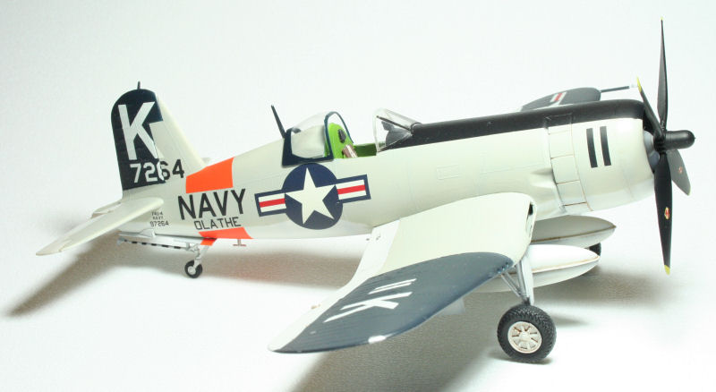

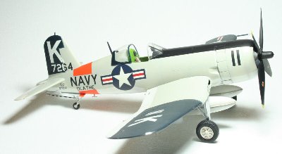

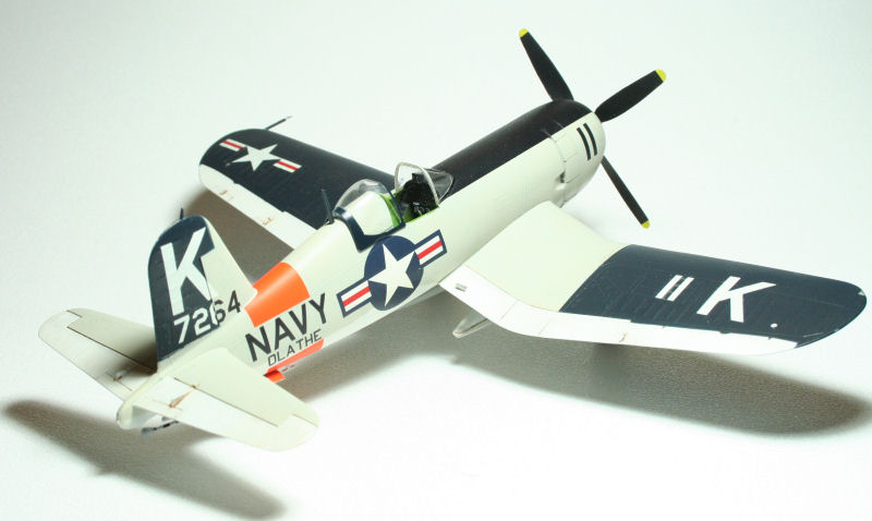

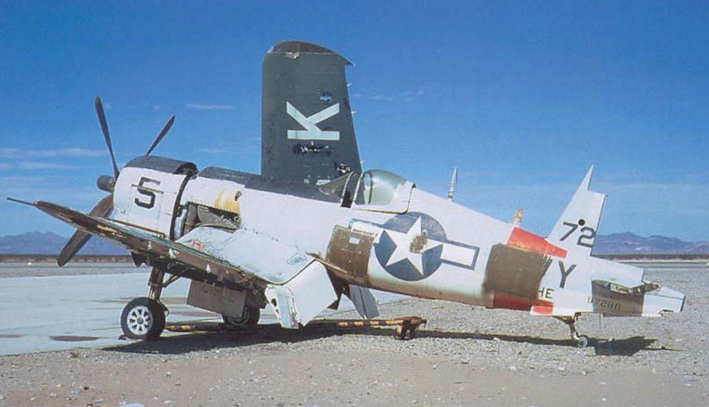

Buceando he encontrado estas fotos. Son de una maqueta estática pero son perfectas para tomar nota :wink:
Perteneció a la base de Olathe en kansas sobre 1957
Está muy original, si señor amigo Socas.
Corsair, tambien es muy original esa que me pones pero de momento va ganando la de Socas. A ver si veo alguna más.
Y socas, deja de ponerme la foto esa del incendio que me da cosa :lol: :lol: :lol: :lol: :lol:

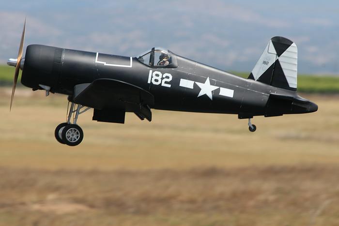

Ahi tienes alguna mas para que te comas un poco el coco :lol:
Por Amsterdamer
#807018
Ese de los Marines con la franja verde esta muy chulo también amigo Macugo :wink: pero de momento sigue ganando el Olathe. :P :P

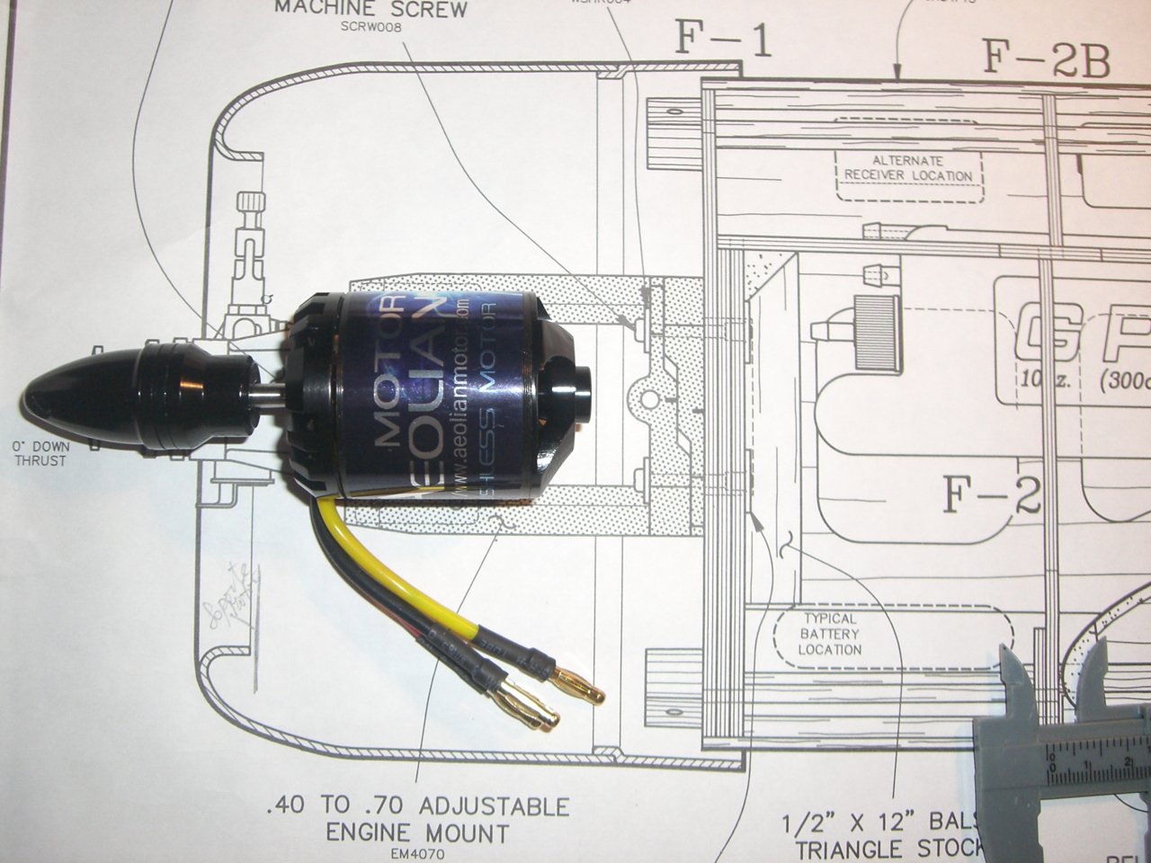

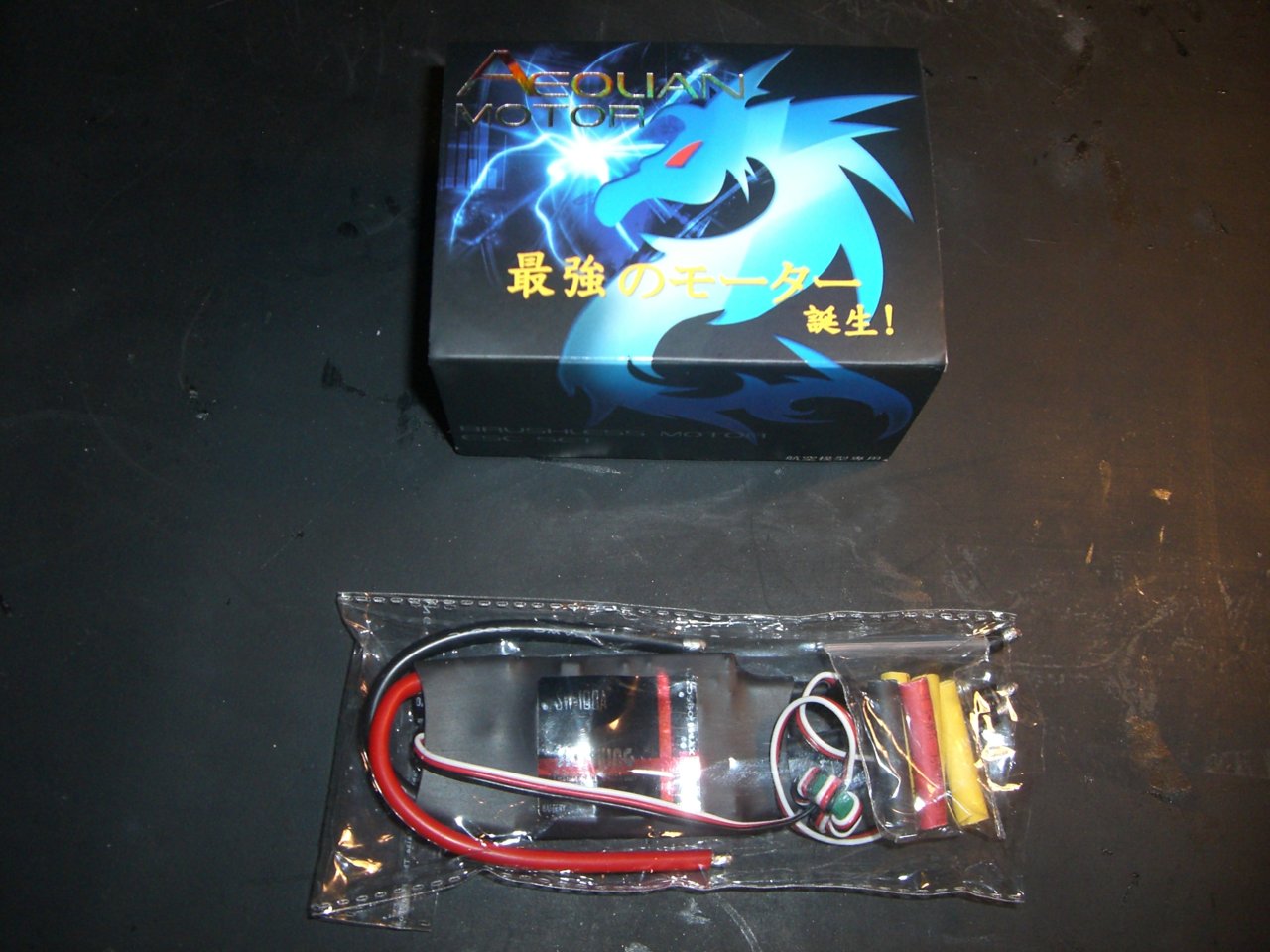

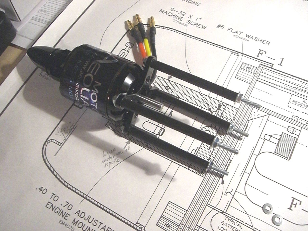

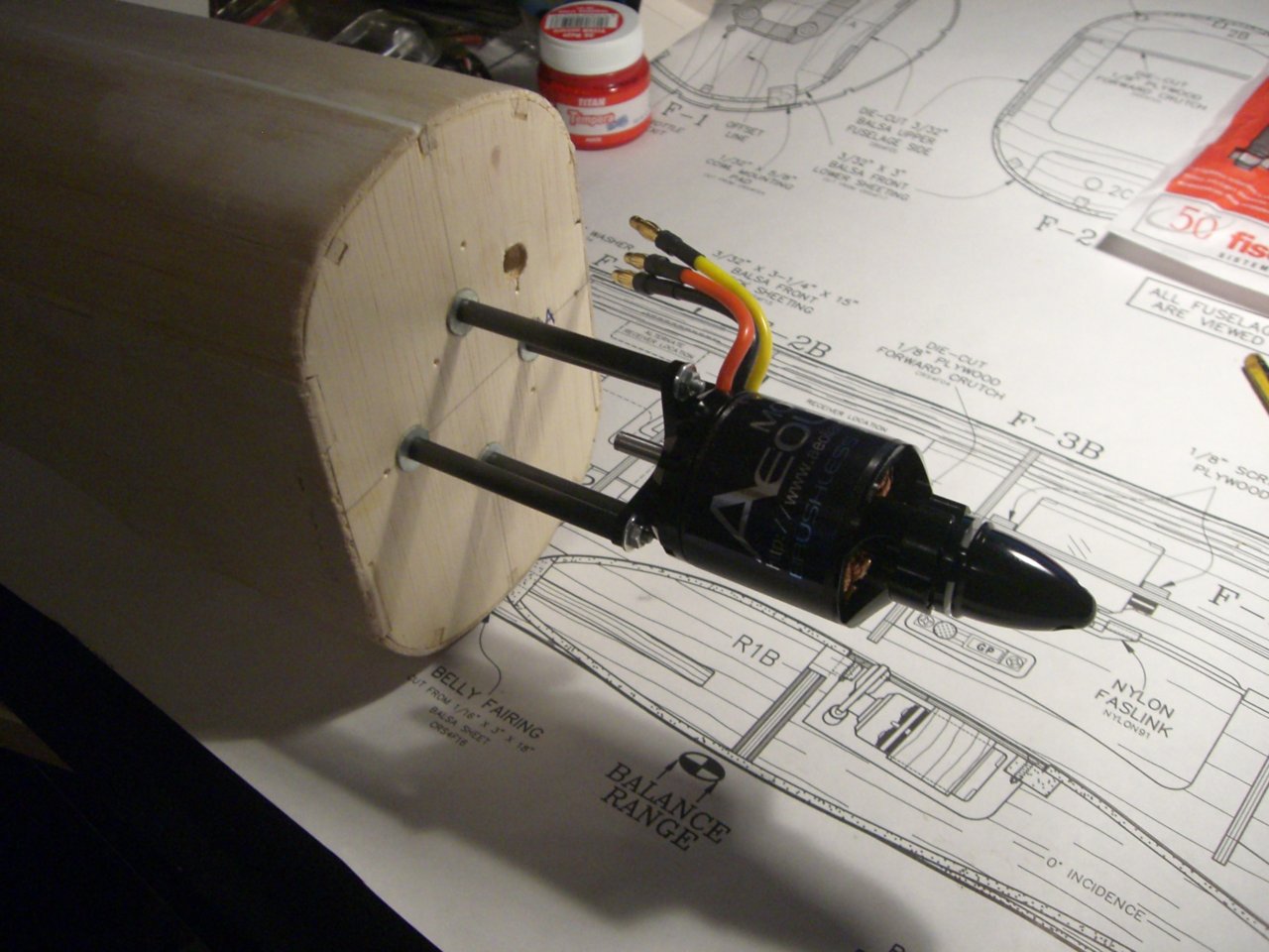

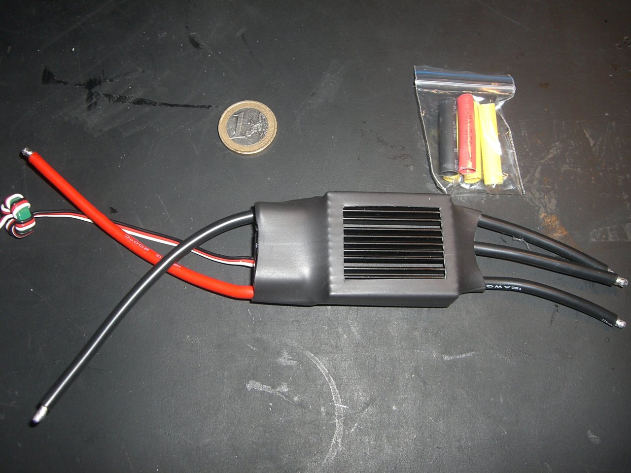

Ya me ha llegado el motor. Al final he decidido electrificarlo y dejar la gasolina para más adelante.
Mi idea es hacerme con los servicios de un "Pirata" en su escala inmediatamente superior (de momento va ganando el de aeroglow) y ese sí, motorizarlo con un 4 tiempos ó un gasolina como Dios manda, tren retractil y demás, pero de momento el presupuesto no llega para más.
El motor es un outrunner en medida 4260 y variador de 100 A.
Aquí dejo unas fotos para que lo veais.
Por Amsterdamer
#809659

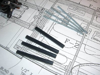

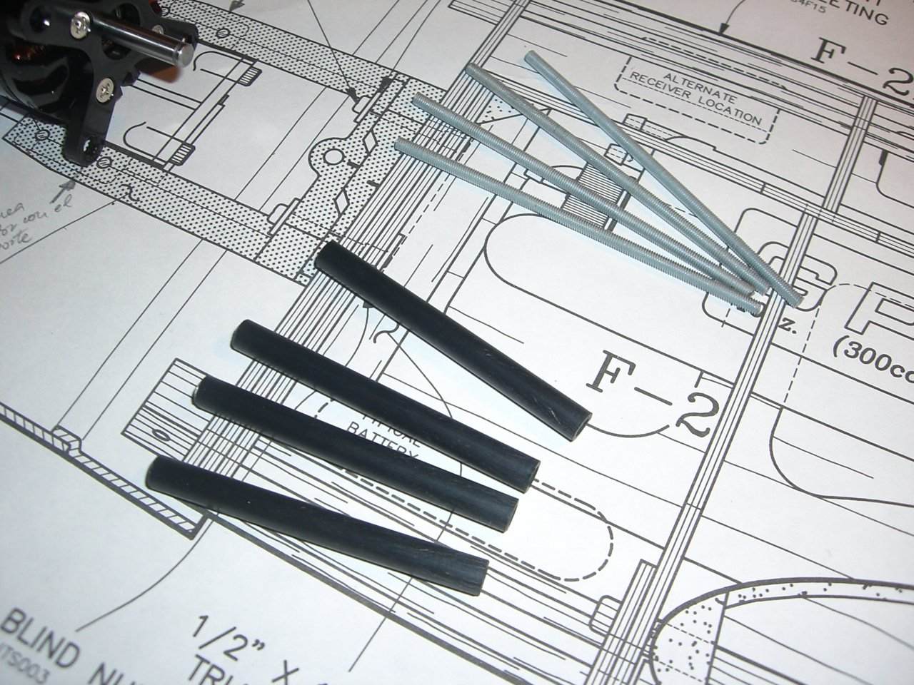

He estado mirando las bancadas que tienen los de HobbyCity pero ninguna me da la separación que necesito, así que con la ayuda de unos tubos de fibra de carbono y unos trozos de varilla roscada he hecho una a la medida.

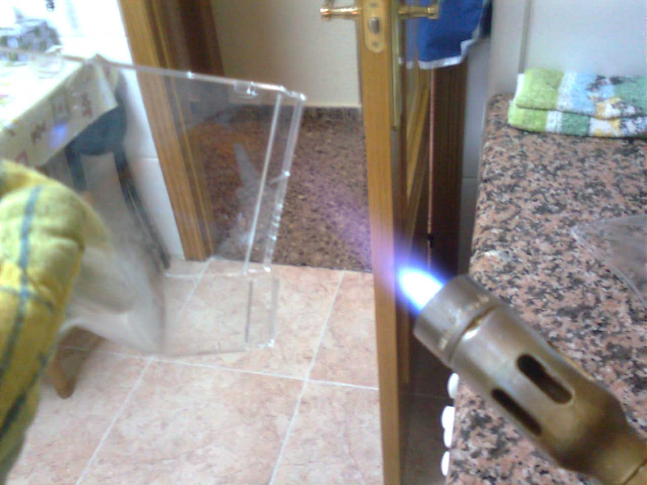

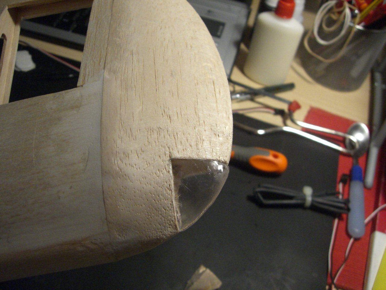

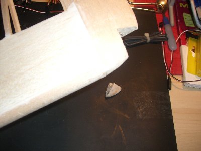

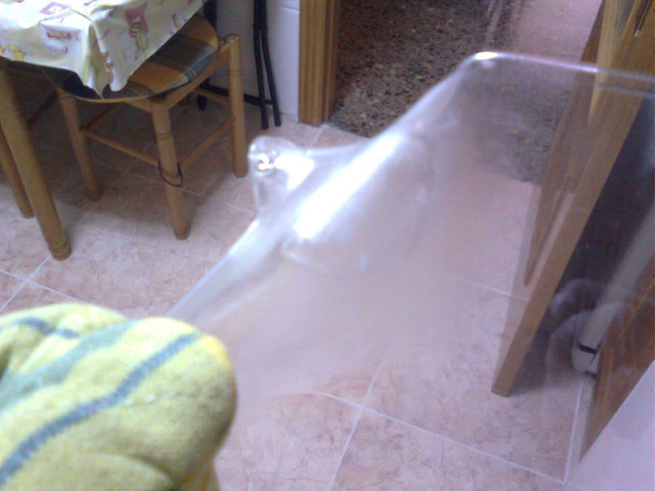

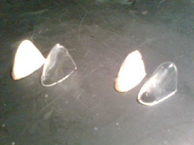

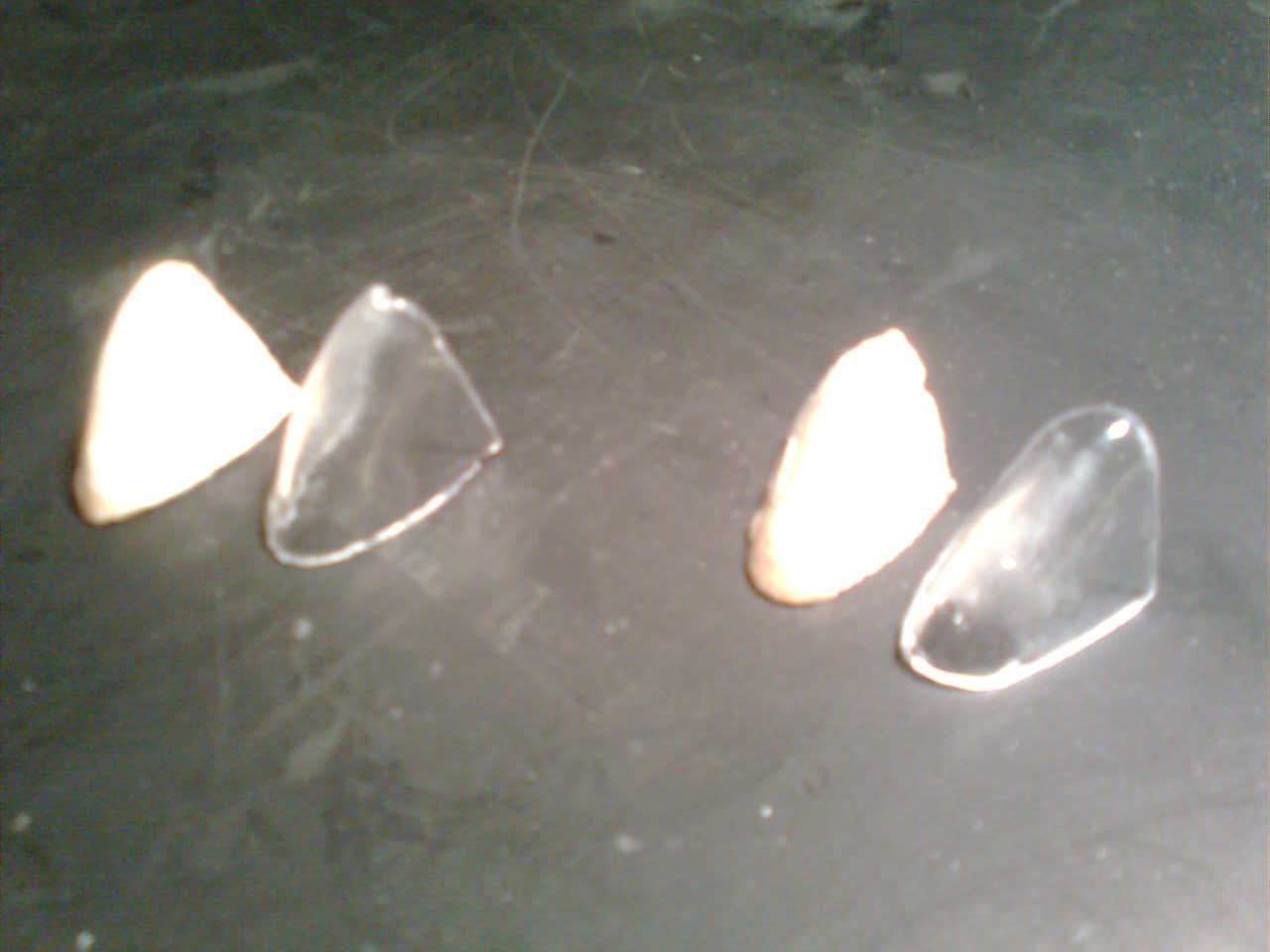

He decidido ponerle unas pequeñas luces de navegación al piratilla.
Aquí os dejo como las he fabricado.
Unas tapas transparentes de CD, un soplete y un poquito de dremel.
Fácil y sencillo que diría el de la tele :wink:

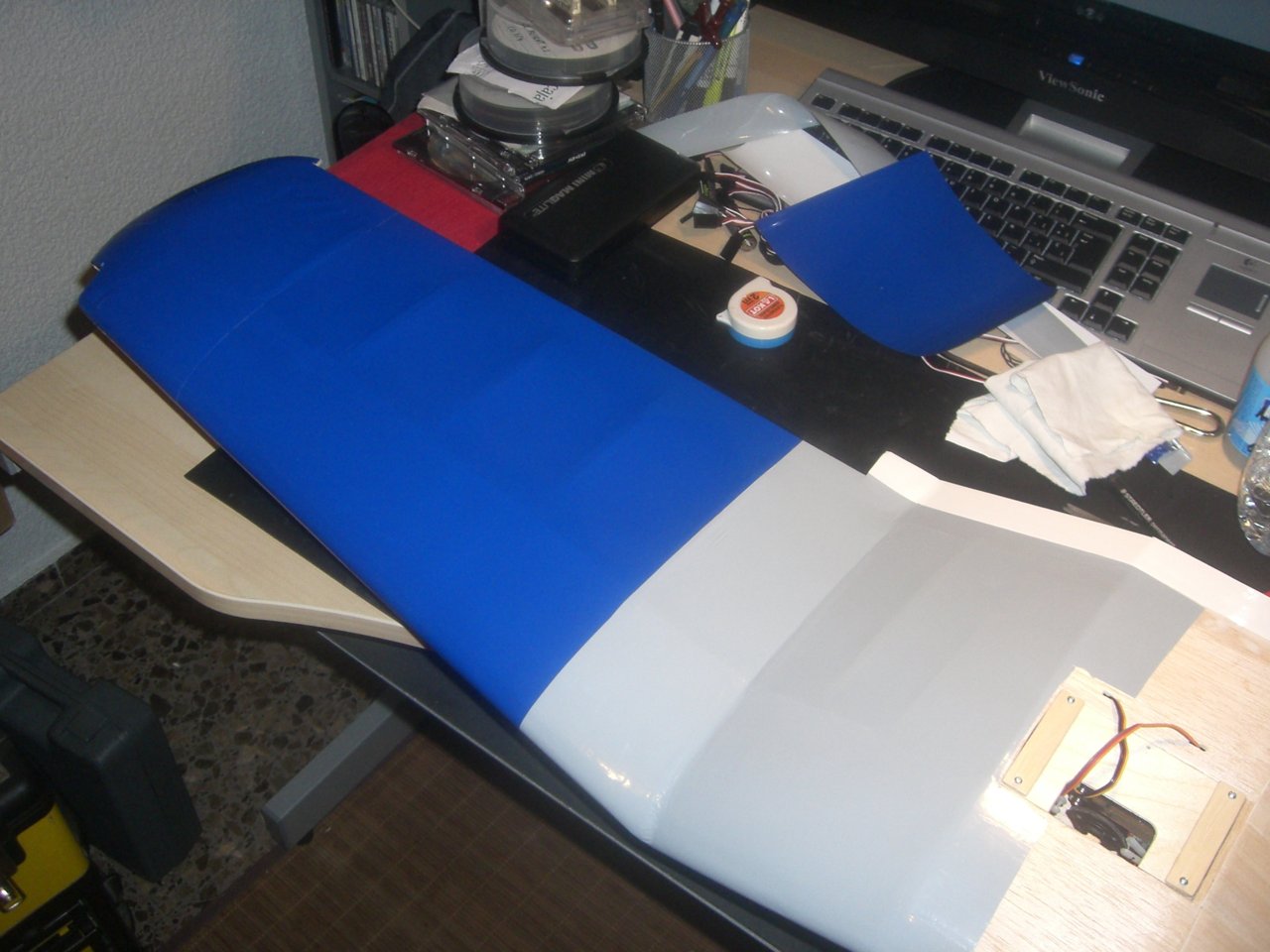

#819001

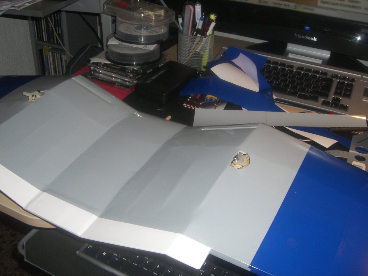

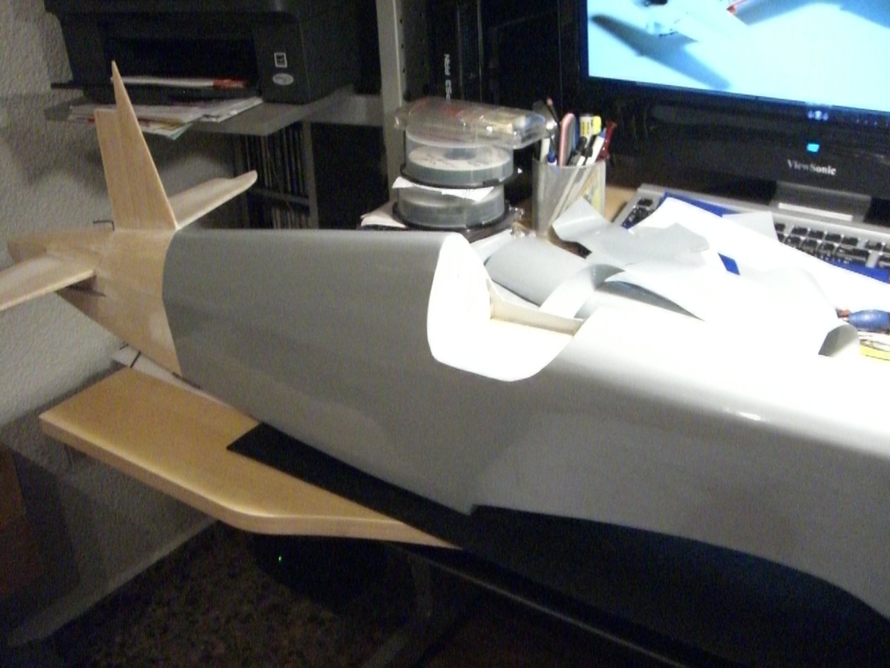

Estoy en pleno faena de entelado. Dale que te pego con la planchita que ya me he "quemao" doscientas veces :twisted: :twisted: :lol: :lol: :lol:
Tengo que acabar pronto por que mi mujer ya me está viendo demasiado tiempo seguido con una plancha en la mano :D :D

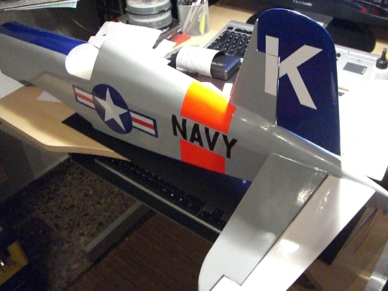

Bueno, al final me decanto por la decoración estilo Kansas 8) pero con mis colores :wink: las fotos, no sé por que, mi cámara saca el azul muy claro. Realmente es bastante más oscuro :shock: :shock:

Aquí dejo un video con las luces acabadas. http://www.vimeo.com/3963391
La verdad es que le da un toque realista "mu" bueno :wink: :wink:

Por Enrique_J67
#819050
Gabi, tío, eso es la reostia. El día que haga el vuelo inaugural tengo que estar ahí para documentarlo :wink: . Enhorabuena por el trabajo que estas haciendo.
Un saludo, Enrique
Por SOCAS
#819061
Realista , amigo Amsterdamer le quedan la ost... de bien :shock: , gana mucho el Piratilla con ellas , sigue así que te está quedando chapó :wink:

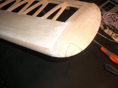

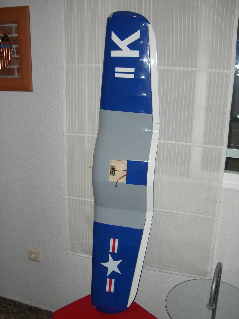

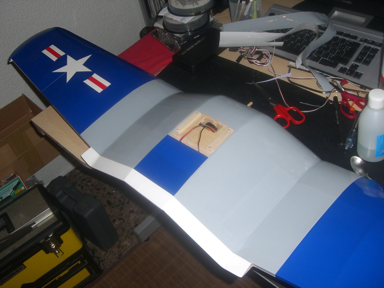

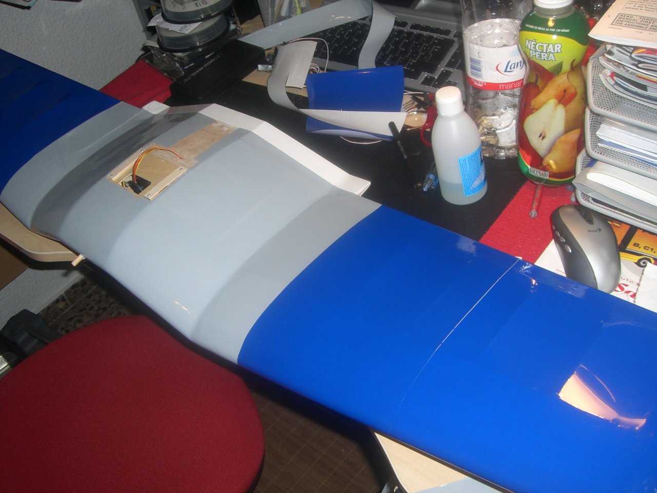

#819648

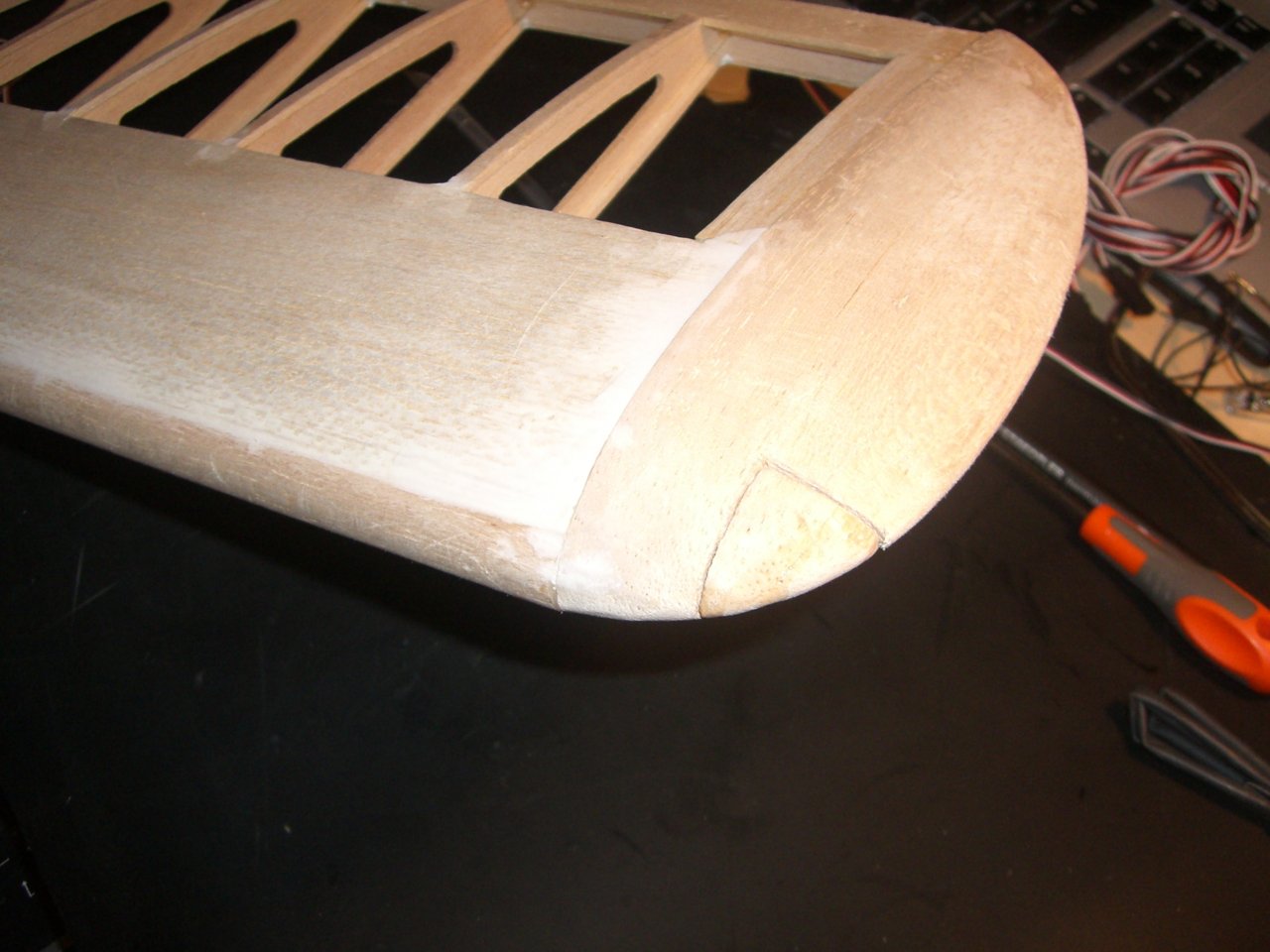

Ya tengo acaba totalmente el ala, alerones incluidos.

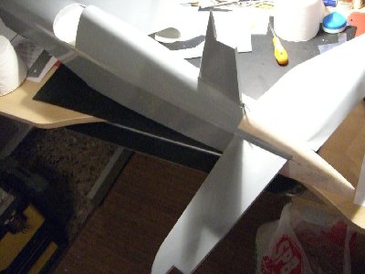

Por Amsterdamer
#819649

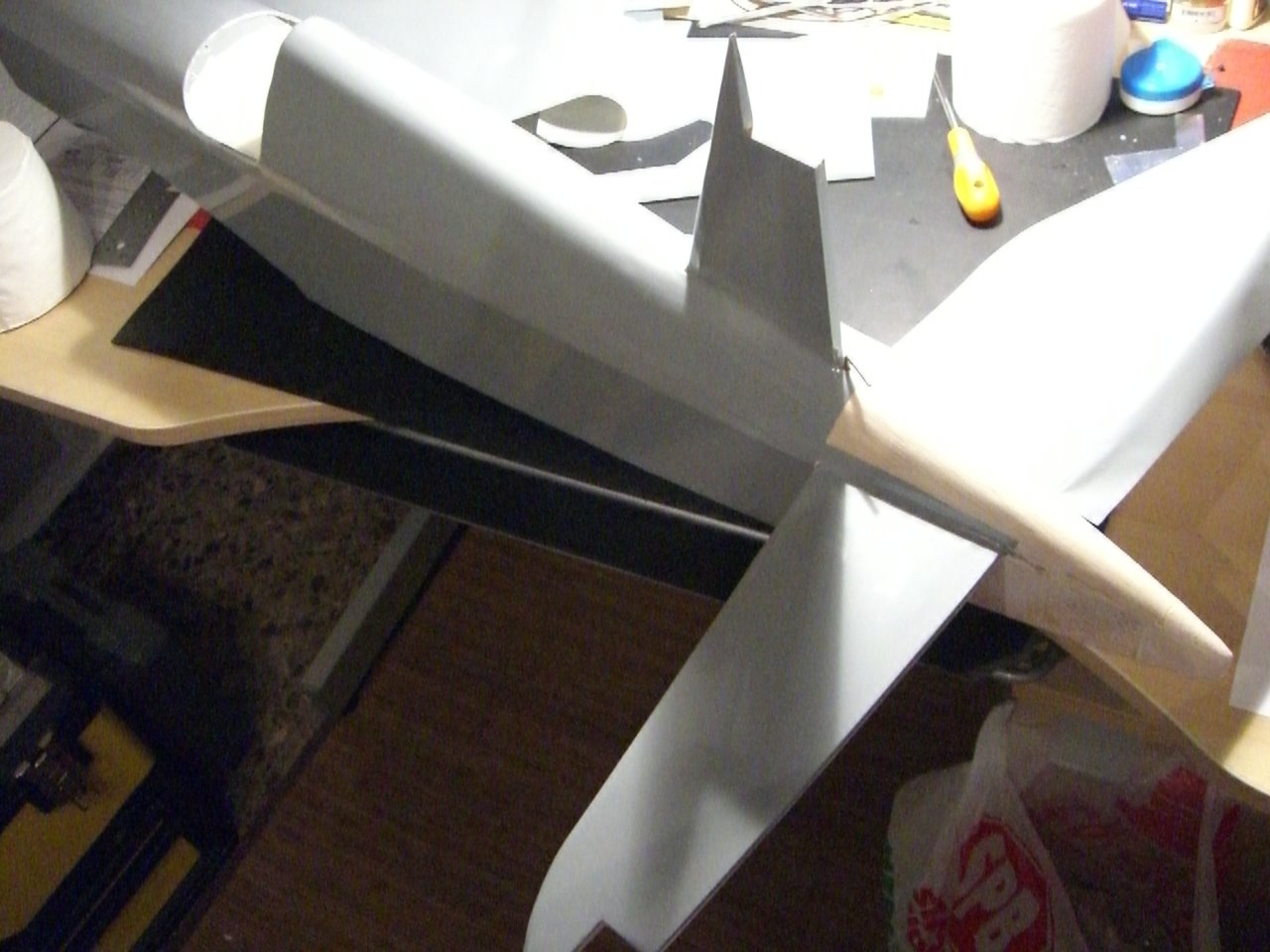

Entelado del fuselaje y empenaje de cola

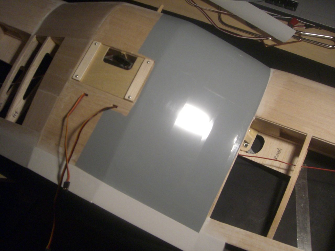

#821927
Ahora si que va tomando color el Pirata :wink:

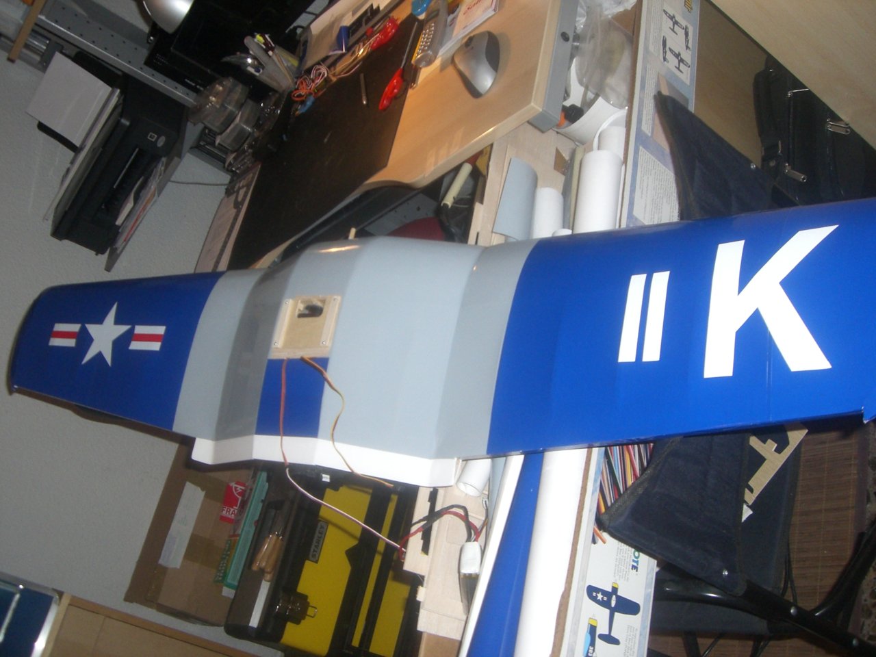

La verdad es que está quedando mejor de lo que esperaba. Le pondré también la franja esa naranja y los nombres.
Creo que quedará bastante bien.

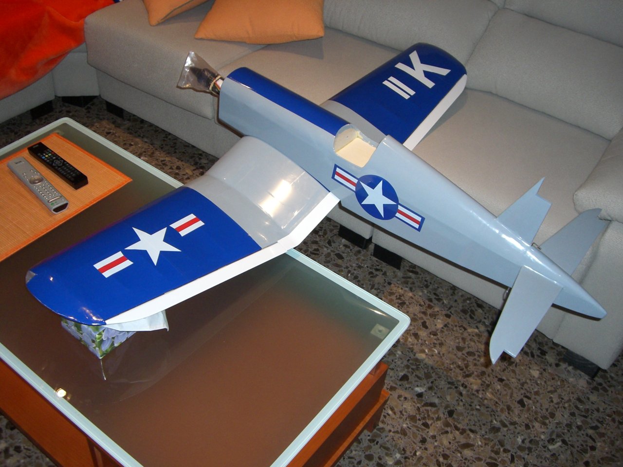

Por Amsterdamer

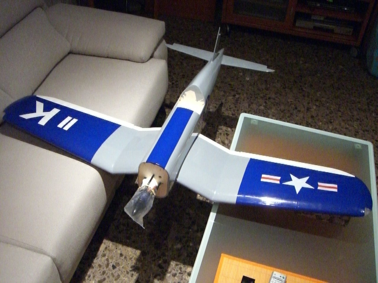

#827971

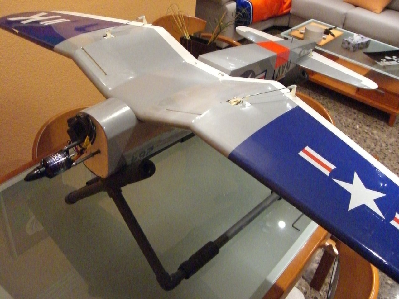

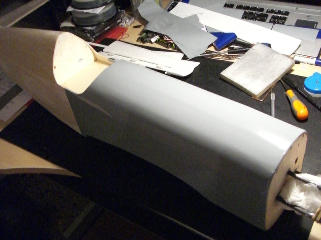

Hola de nuevo por aquí. Practicamente he acabado de entelar.
A sido laborioso y un poco dificil. Sobre todo cuando tienes que recortar trozos y demás. Cuando entelas trozos grandes es más sencillo o cuando haces superficias planas como alerones y otra piezas así también es fácil.
Bueno en fin, ahora algunos retoques más: Antena, piloto, cabina, ruedas, etc y acabar con la electrónica: Conexión de luces, servos, baterias y demás.
Ahí van unas "fotillos"
Saludos y felices aterrizajes.

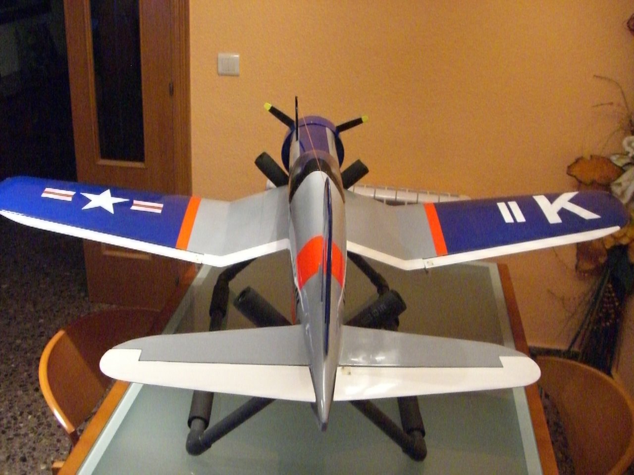

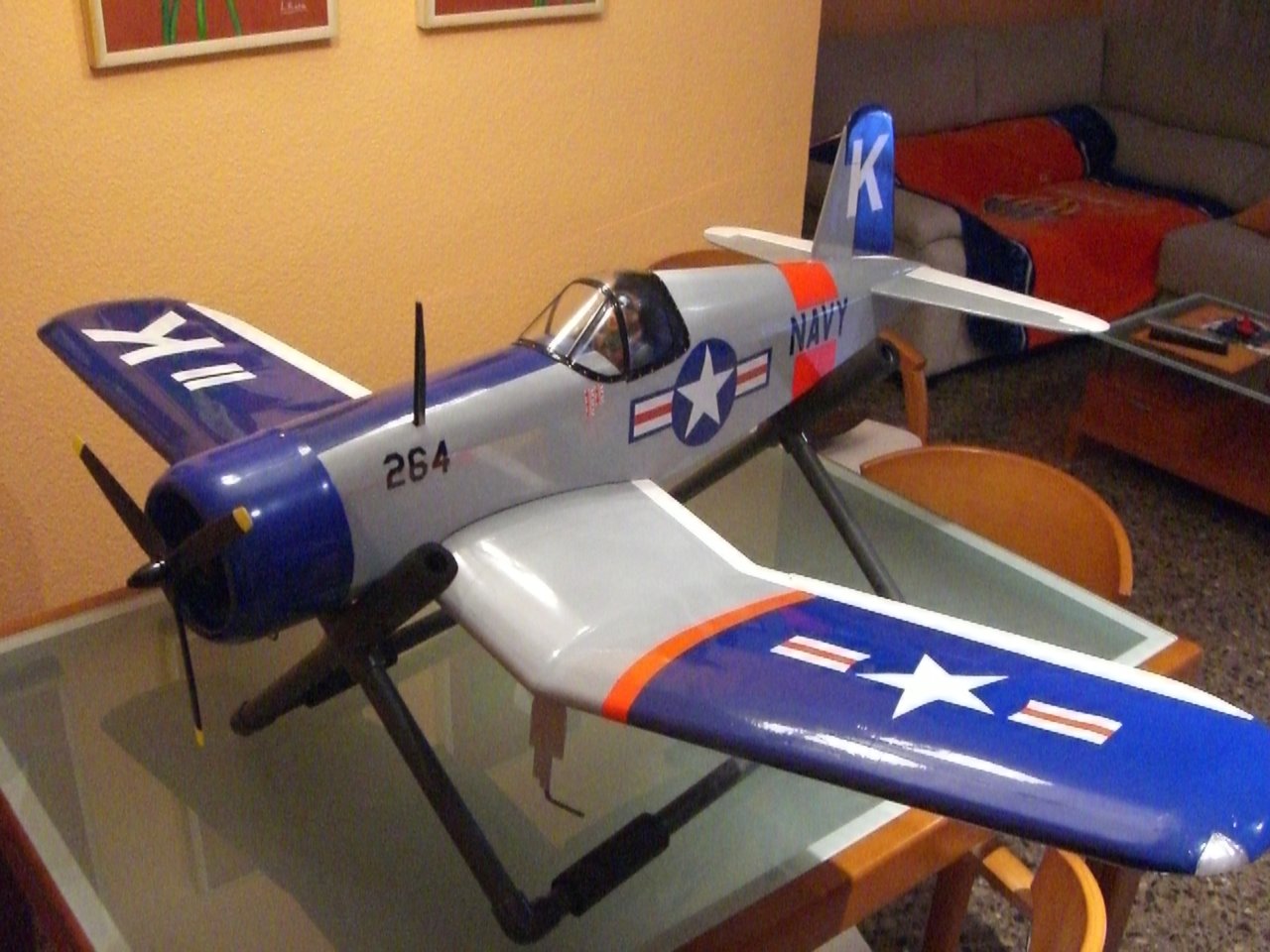

Por Amsterdamer

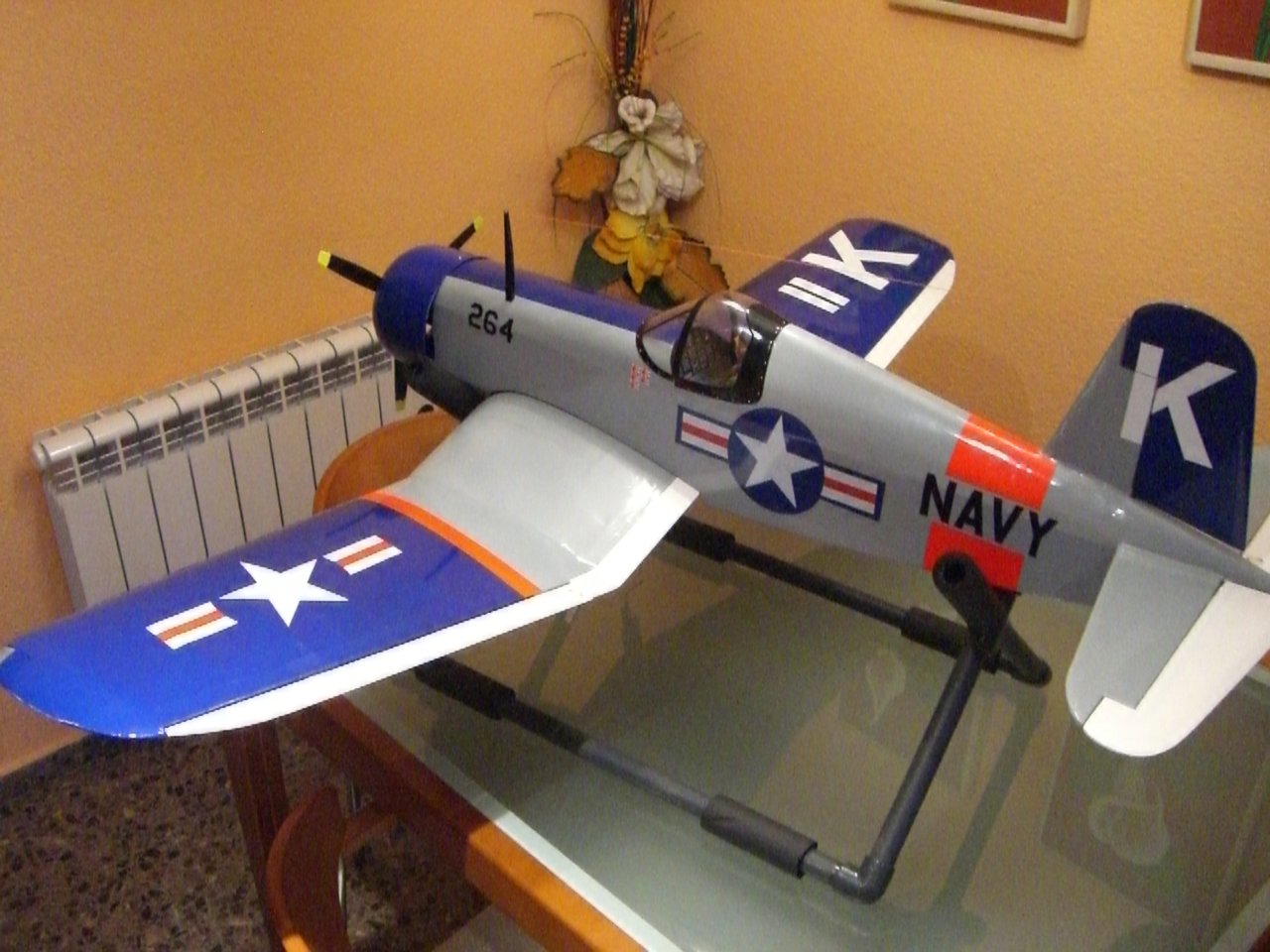

#829196

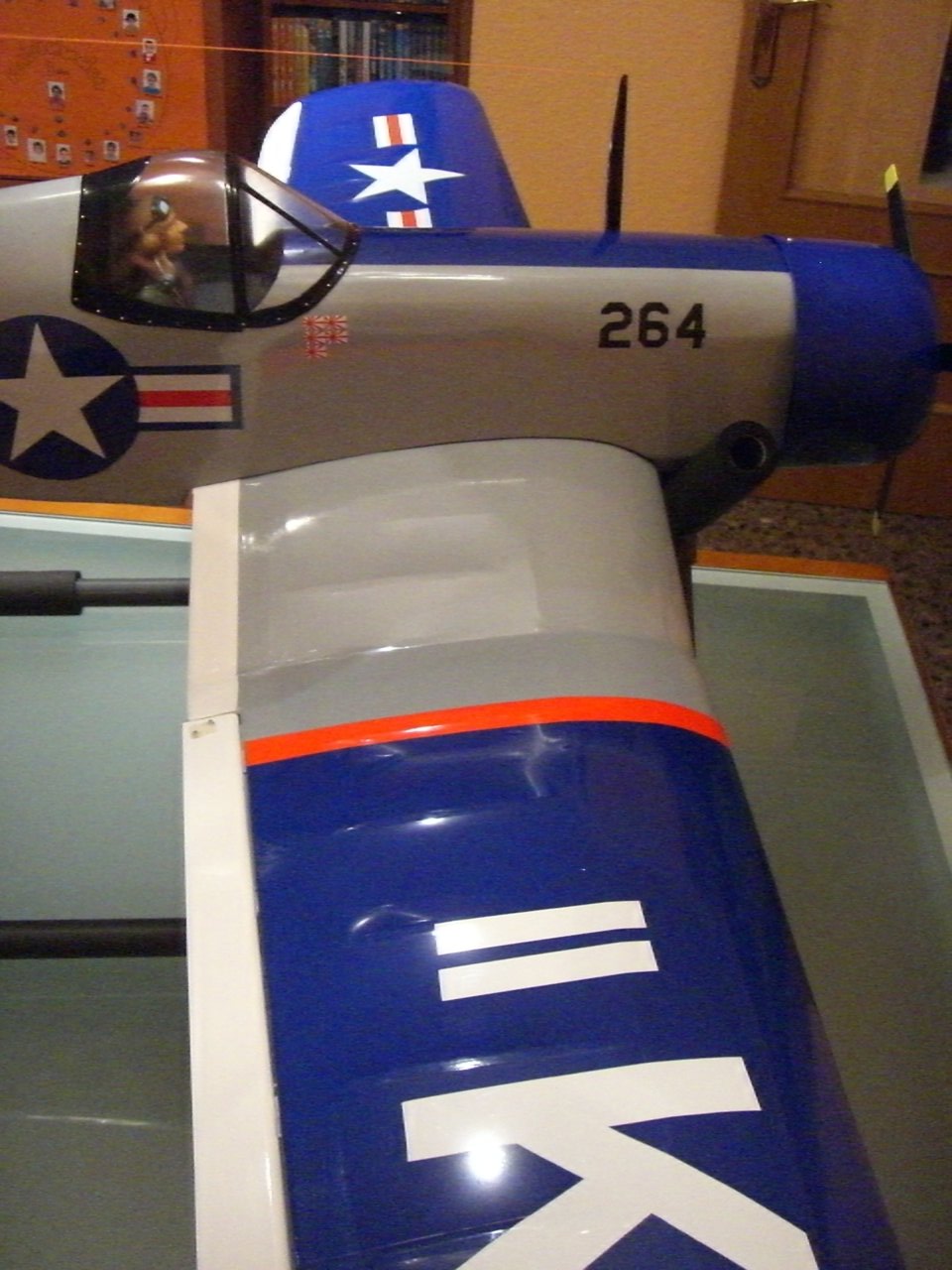

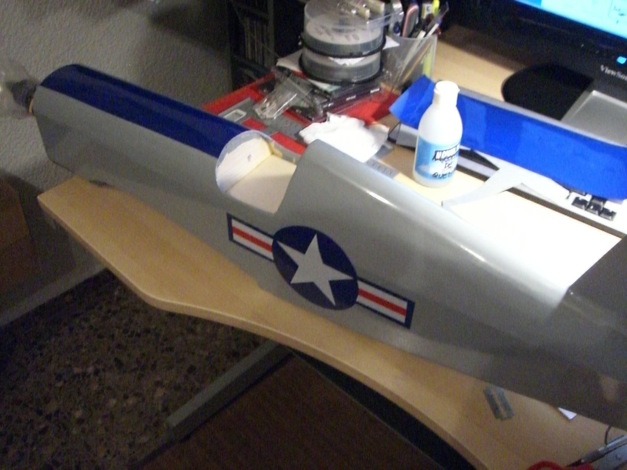

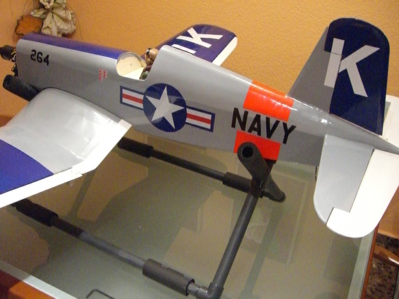

Hola amigos.

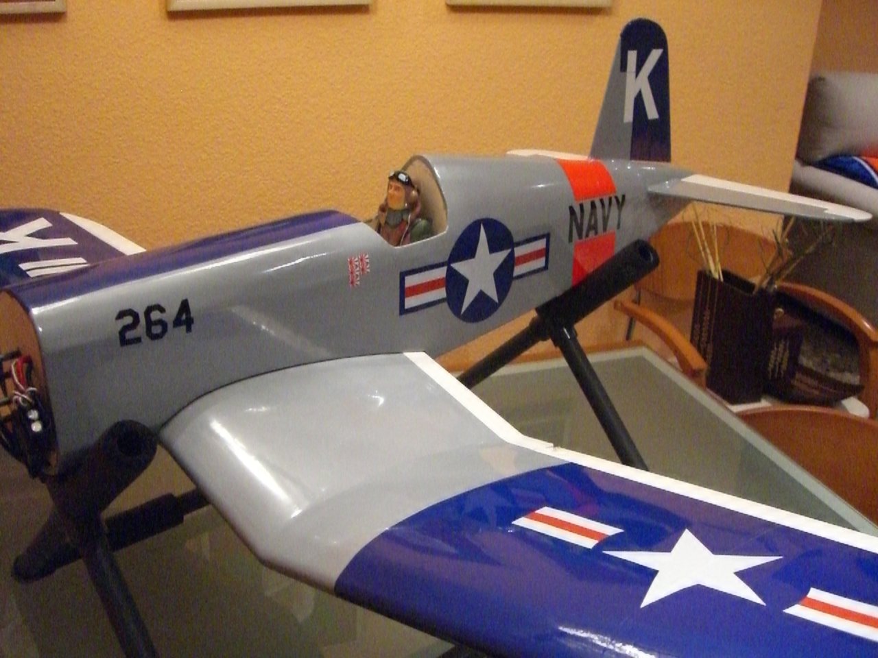

Despues de 2 meses y 20 dias de construcción, a ratos claro y sufriendo lo mío, he completado el montaje de mi "piratilla".
A sido un trabajo duro 8) pero divertido y sobre todo instructivo, he aprendido muchísimo construyéndolo.
Para ser el primer kit que monto me doy por satisfecho. No ha sido una construcción totalmente limpia, mentiría si dijera lo contrario, pero la verdad es que esperaba romper bastantes más cosas... bueno algún fallito quedó por ahí :roll: pero en las fotos no se ven :lol: :lol: :lol:
Aquí os dejo las últimas fotografias con la cabina y el piloto ya instalados. Carena pintada y hélice tripala 12x6.
Motor 4260. Variador 100 A. Receptor sintetizado Corona RP8D1. Dos baterias Zippy 3S en serie. Servos Hitec MG y futaba 3003.
Ahora tan solo queda ponerle ruedas que están llegando. Después la prueba de fuego. El vuelo.
Desde su terminación, no sé muy bien porqué, me ha entrado un acoj... considerable :cry: :cry:. No sé si volarlo ó colocarlo con muchísimo cuidadito en la pared de mi cuarto :lol: :lol: :lol:.
Creo que lo mejor será que me anime y que sea lo que tenga que ser. Como me dijo una vez un amigo aeromodelista chileno, "...si se rompe, ya tiene hueco para otro..." :shock: :shock:. Espero que no sea mi caso.
Dejo, hasta el video del vuelo inaugural, las últimas fotos y un pequeño video http://www.youtube.com/watch?v=xbMOLQA9j58 donde se puede apreciar mejor el avión, para mí, el más bonito de la WWII, y uno de los vuelos más temidos por sus "oponentes" amigo Socas, :twisted: :twisted:.
