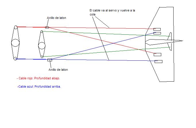

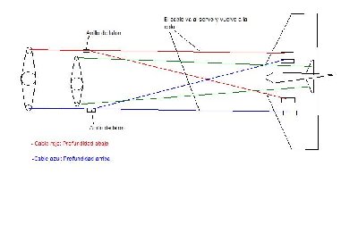

A ver si con este megadibujo que me he currado lo ves claro.
Pull-pull en cola.
Pull-pull en servos.
Megadibujo
Por owned
#324360
A eso es lo que me referia yo con mi explicacion, no se si lo as entendio ya que mi explicacion es un poco liosa xdd, gracias por aclararme y por esos dibujos
