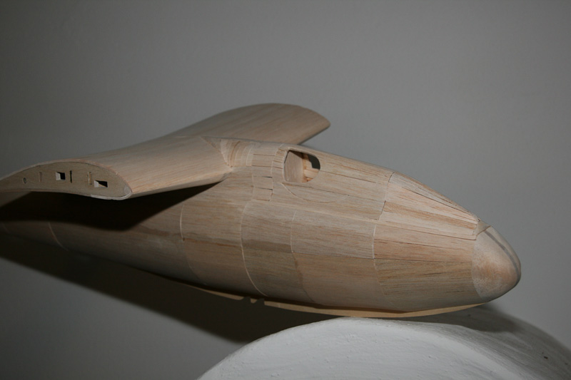

Hola de nuevo....He estado liado un buen ratillo con el fuselaje y la verdad es que es entretenido de narices. No tiene ningún misterio de no ser por las curvas tan pronunciadas del cuerpo. Sujetar las piezas mientras cura el adhesivo se las trae, pero al final y con paciencia y ciano se pega lo que sea por muy forzado que esté. El resultado, peso y rigidez del conjunto está muy bien. La tapa de la cabina tambien es divertida y amena (si te gusta construir, claro). En definitiva es un modelo con el que estoy disfrutando como hacía tiempo que no lo hacía con unos palitos y cabe la posibilidad aunque para algunos sea sacrilegio,de motorizarlo puesto que las laderas me pillan lejos y normalmente vuelo en llano. Ya veremos....de momento pongo una fotilla del fuselaje tal y como está hoy. ...Saludos

Por erik fernandez holm
#814560
Gracias Jaime, ya la conocía y en parte es la culpable de que me haya metido en este velero. !Que nivel! Es impresionante lo que se puede llegar a ver. A mi personalmente, el trabajo que hacen con el Musger Mg19 me parece increible aunque no se puede minuspreciar ninguno. ¿En serio piensas en costruir esos kits?(que envidia). El reiher es probablemente el avión mas bonito que haya visto en mi vida, pero me echa para atrás el tamaño de la maqueta de Krick. Otra pregunta, el Ka3, ¿es el de Islandmodels? Lo digo porque pinta estupendo y lijero, y tiene 2,5m de envergadura. Si me satisface el Baby, que seguro lo hará, es en el que estaba pensando para un futuro no muy lejano.....

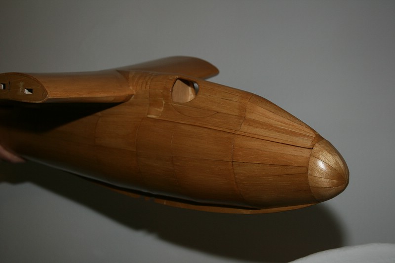

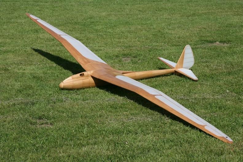

Que poquito queda por hacer. Lo que más tiempo me va a llevar va a ser conseguir el solartex antique para terminar. He echado un vistazo por la web y no parece fácil encontrarlo, asi que se aceptan sugerencias. De momento la cosa está así:
Tengo todavía que barnizar el fuselaje para darle un acabado decente y por supuesto reforzar la superficie.Otra fotuca:
