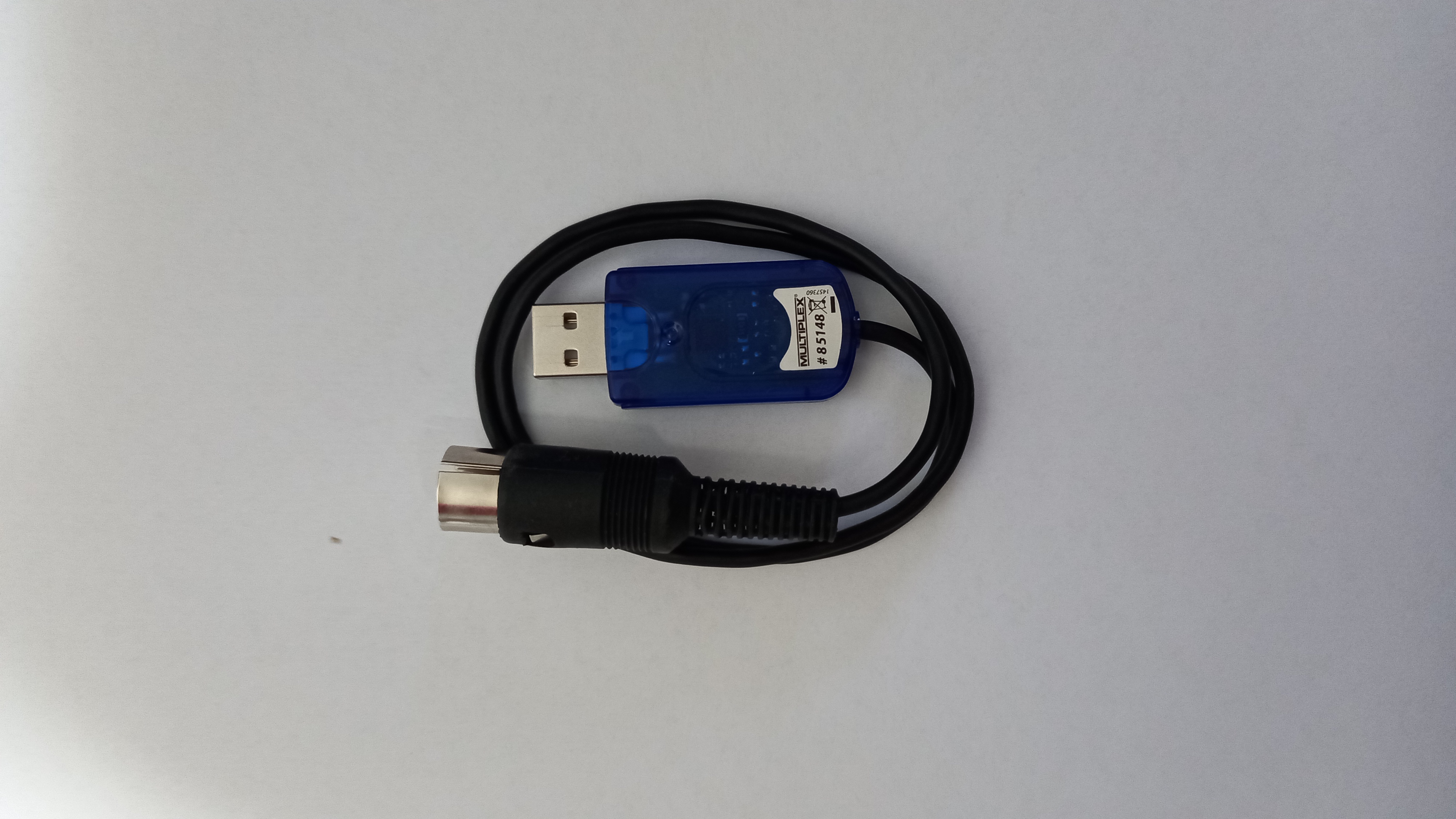

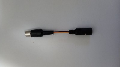

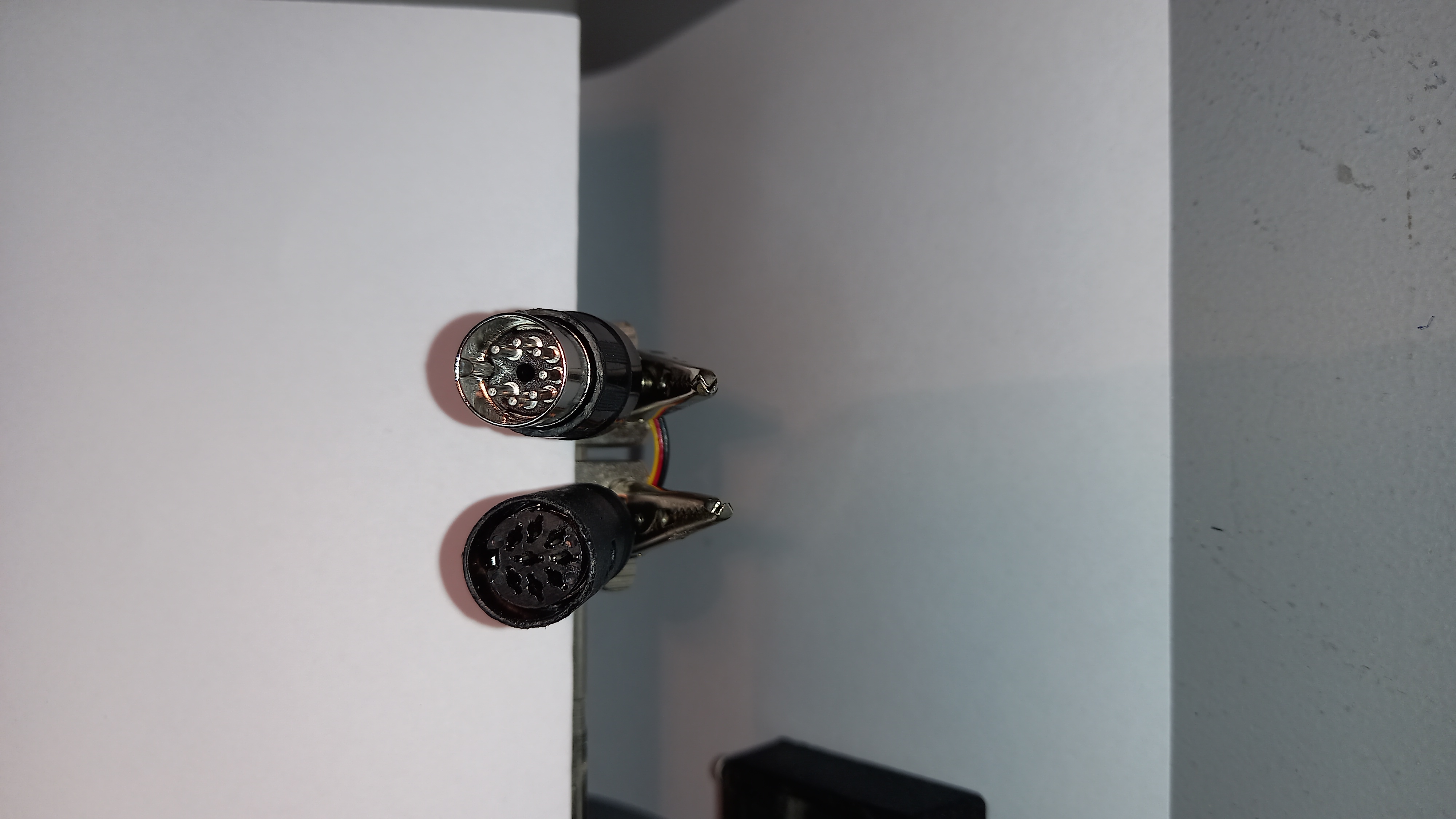

Hay que hacer un macho hembra con conectores de 8 pines foto 02 y 03
(el macho ira a la emisora y la hembra al conector de Multipex ref. 85148 foto 01
(este es el que yo utilizo para guardar las memorias, actualizaciones etc. de la emisora Multiplex Royal Pro)

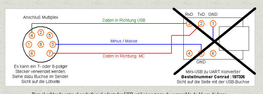

En la página de zier.net la opción 1 aparece el modulo usb de Conrad que yo he sustituido por el de Multiplex ref. 85148 y también aparece un dibujo de cómo hay que hacer la instalación del cableado del conector de 8 pines al módulo USB terminado de Conrad, el convertidor Mini-USB a UART. Referencia: 197326 que NO vamos a utilizarlo para nada foto 13
lo sustituimos por un conector de 8 pines hembra, soldamos los cables y solucionado: conector macho 7 TXD a conector hembra 6, conector macho 3 GND a conector hembra 1 y conector macho 4 RXD a conector hembra 5.

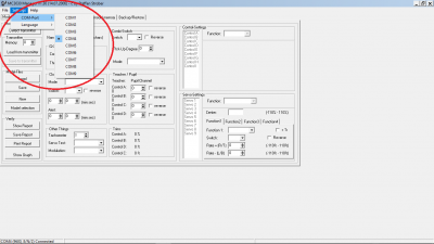

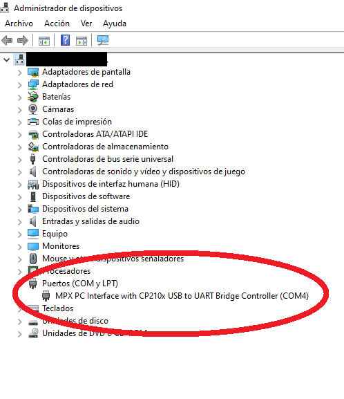

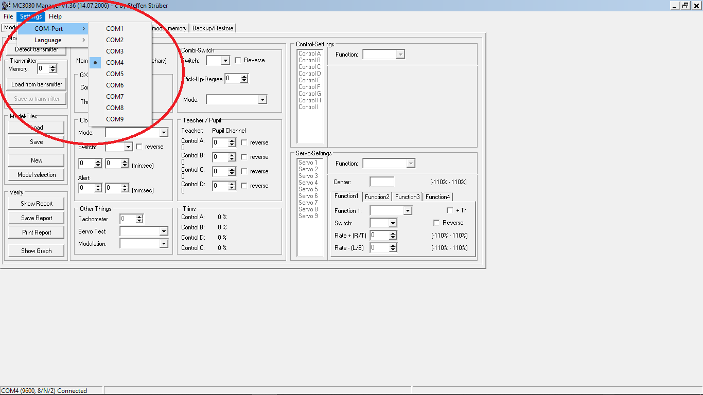

Importante, el programa tiene que detectar el Nº puerto de el conector de Multiplex, si no lo detecta mirar que Nº puerto es el que detecta el ordenador, foto 11
y en la configuración del programa Manager decirle el Nº puerto, tiene que ser el mismo,
foto 12

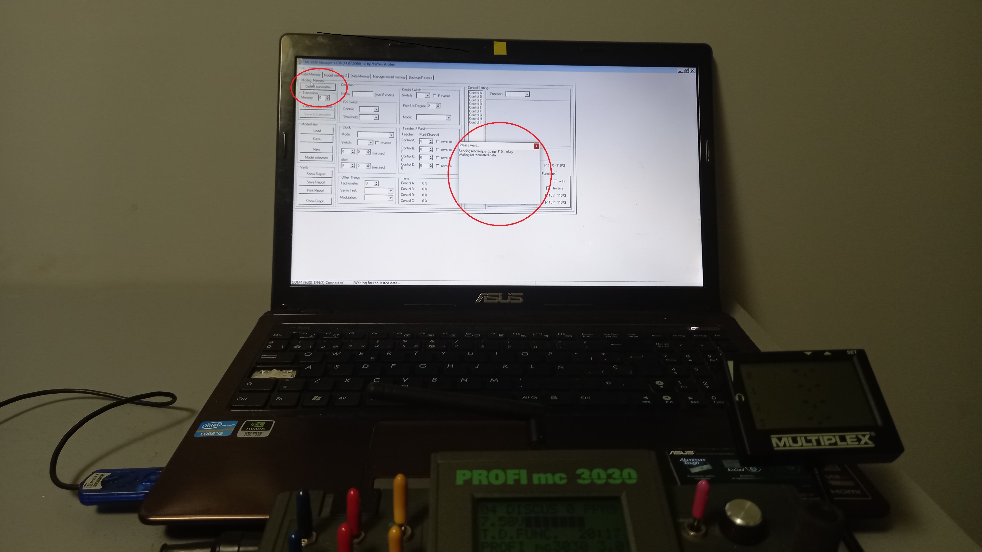

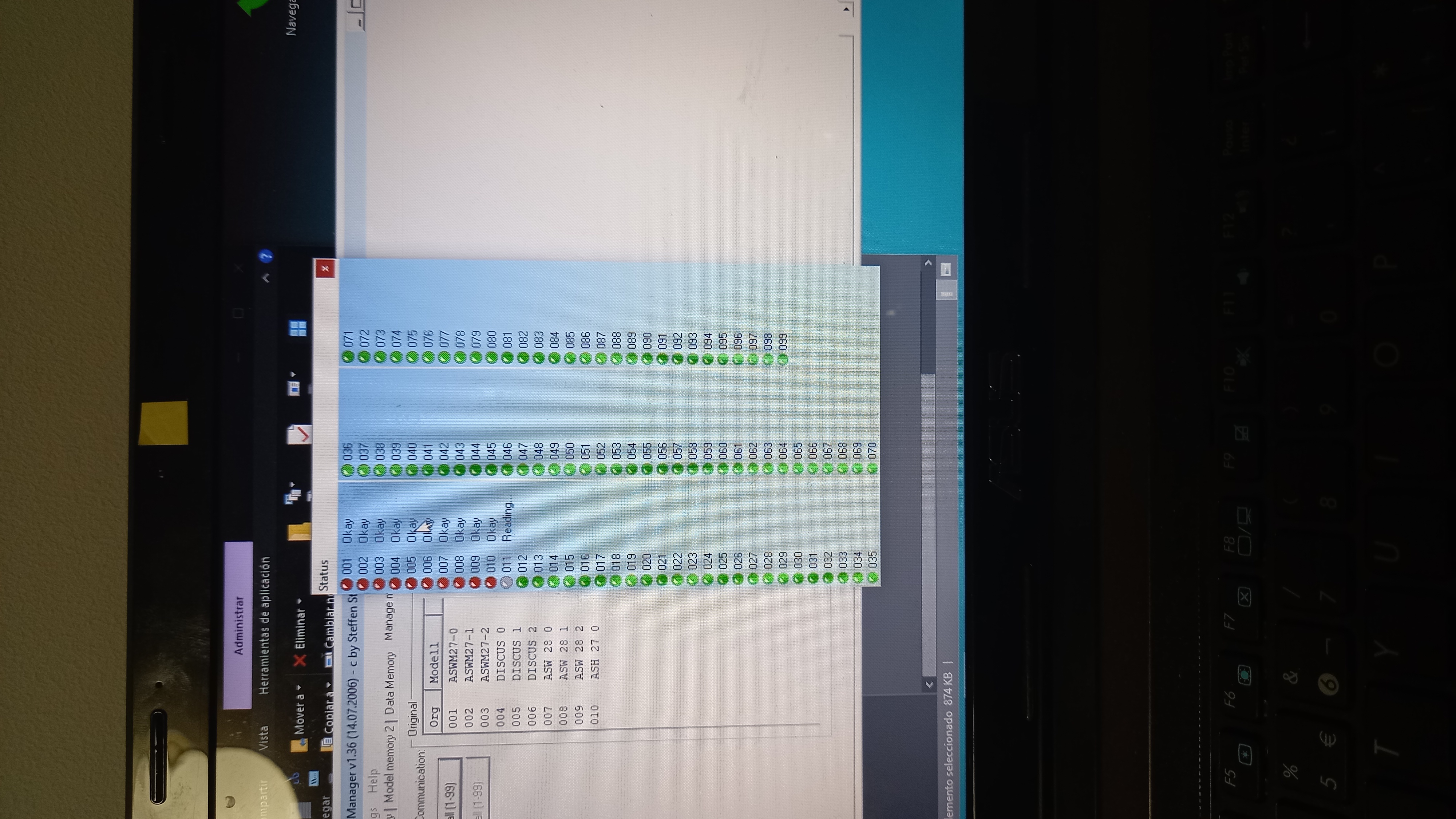

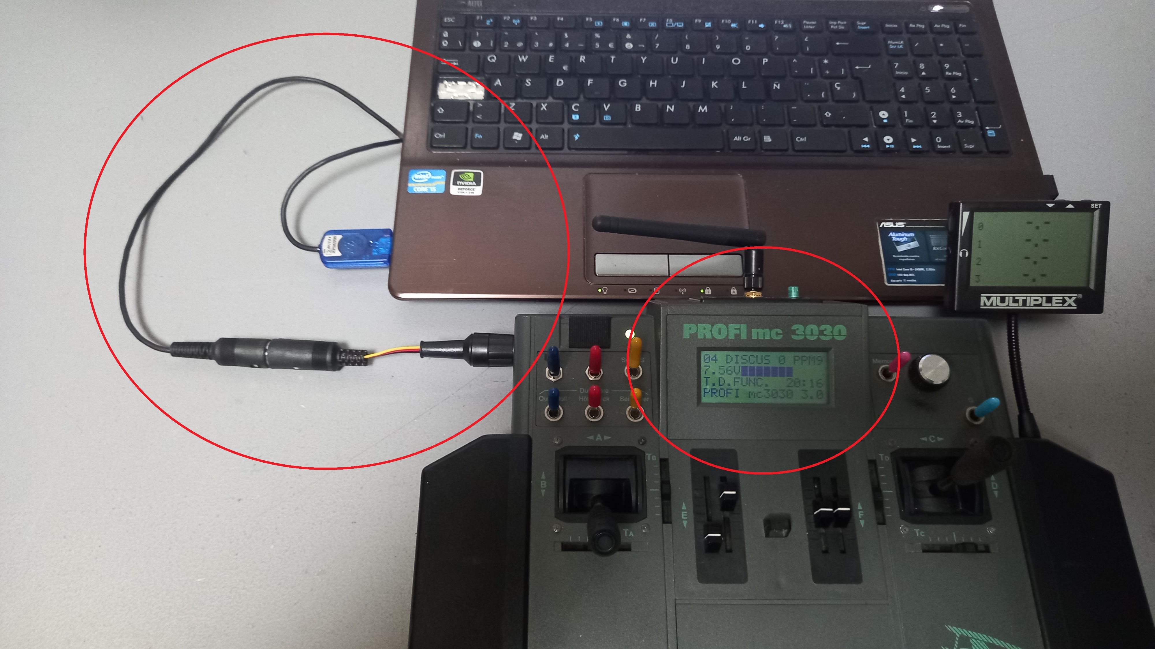

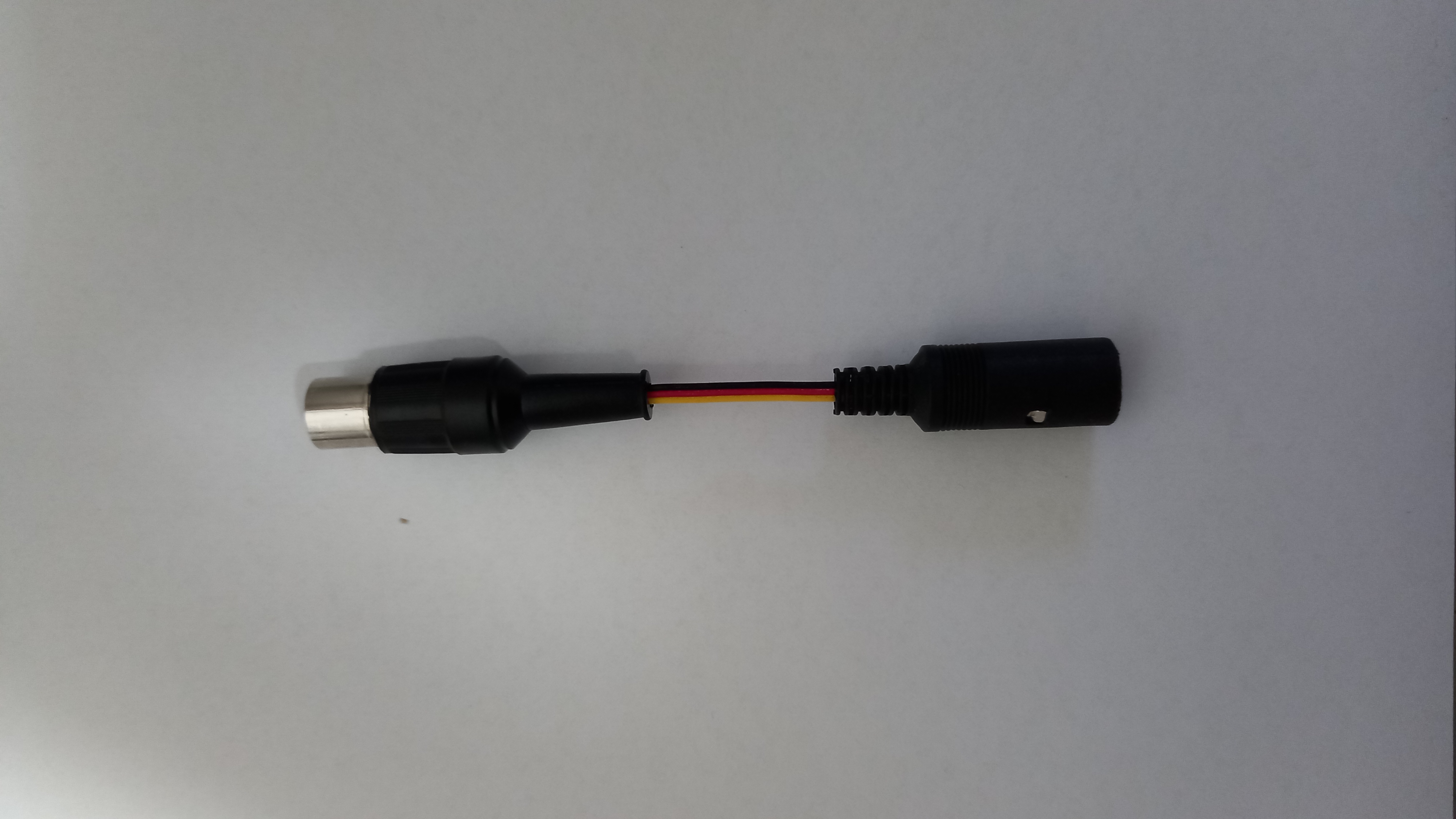

1º Conectamos todo como. foto 4

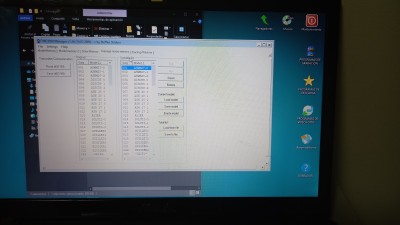

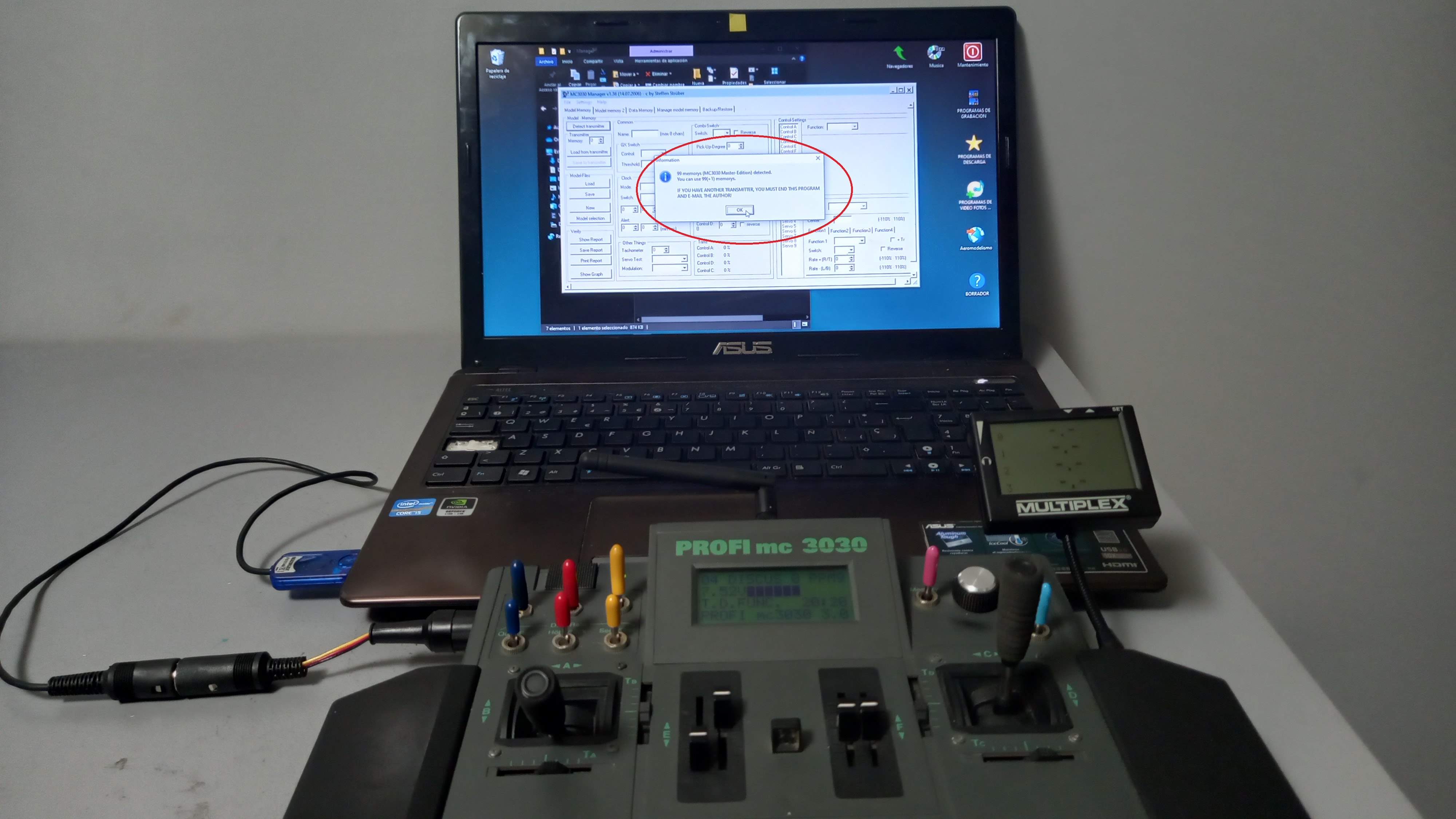

3º Pinchar donde pone detectar transmisor y saldrá el recuadro durante un segundo. foto 5

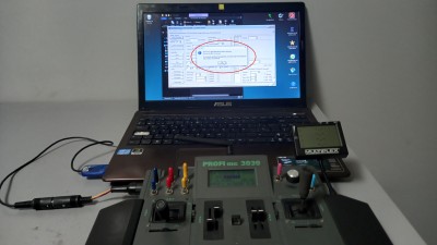

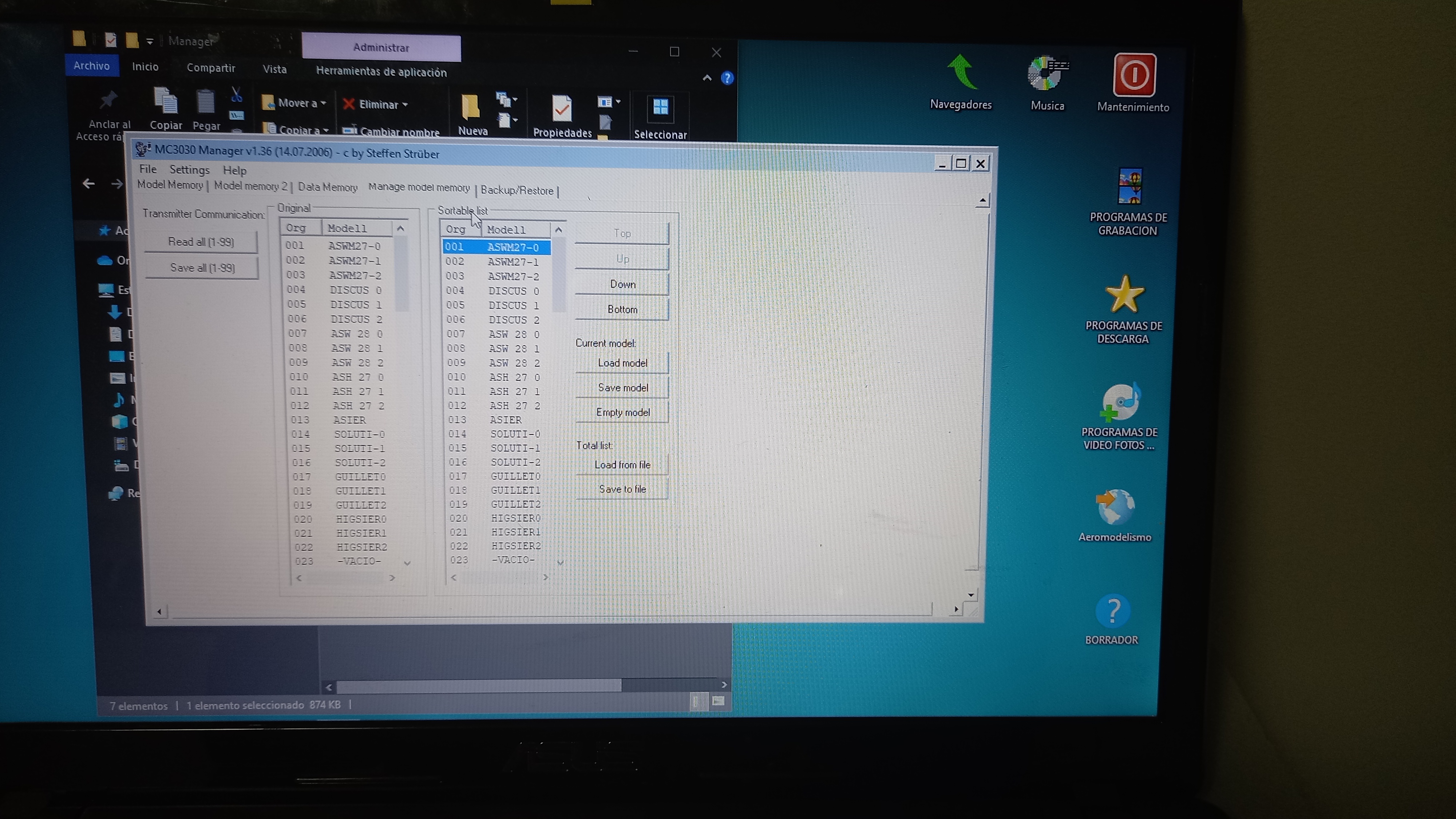

4º automáticamente saldrá el siguiente recuadro, aceptar. foto 6

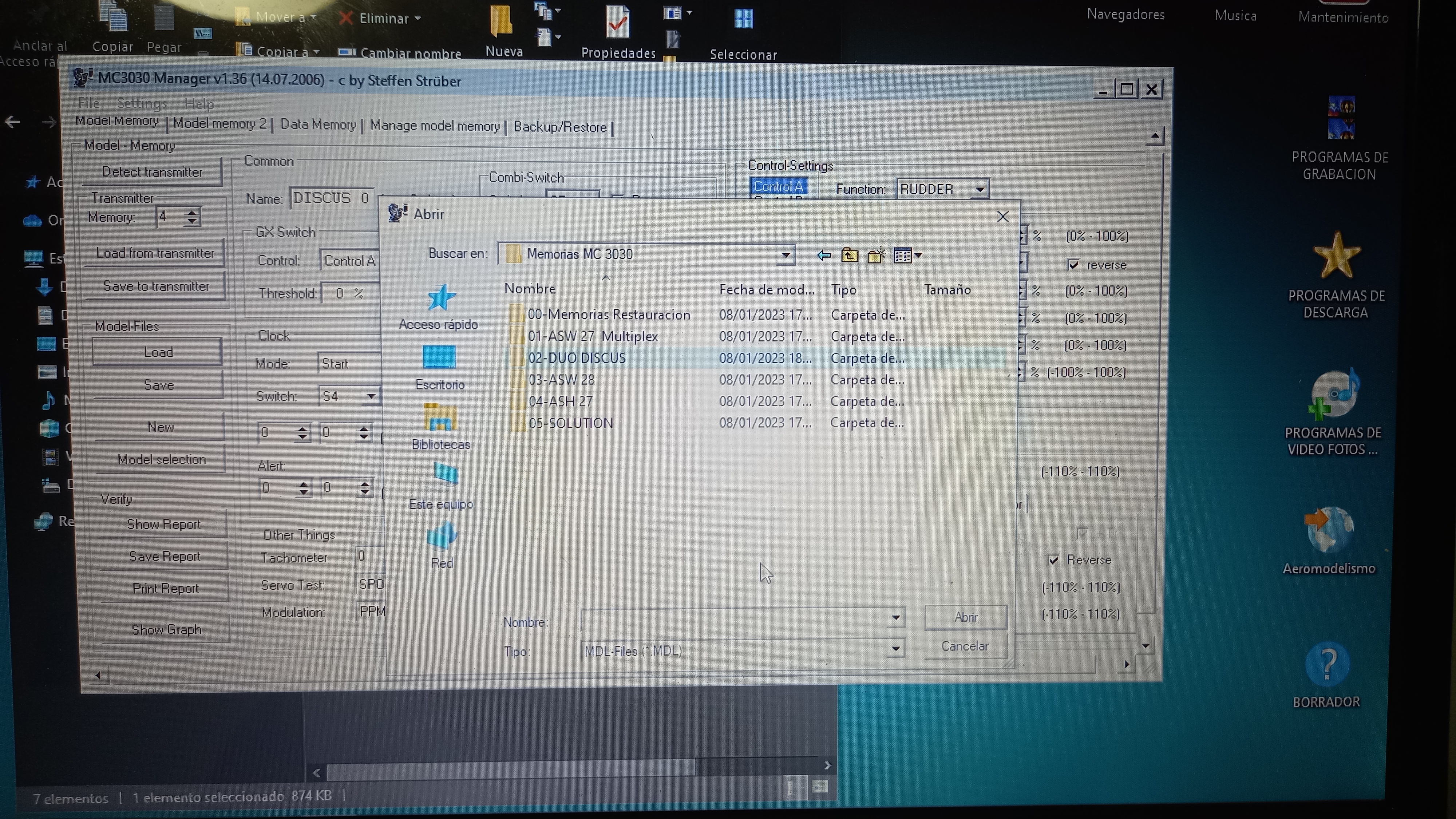

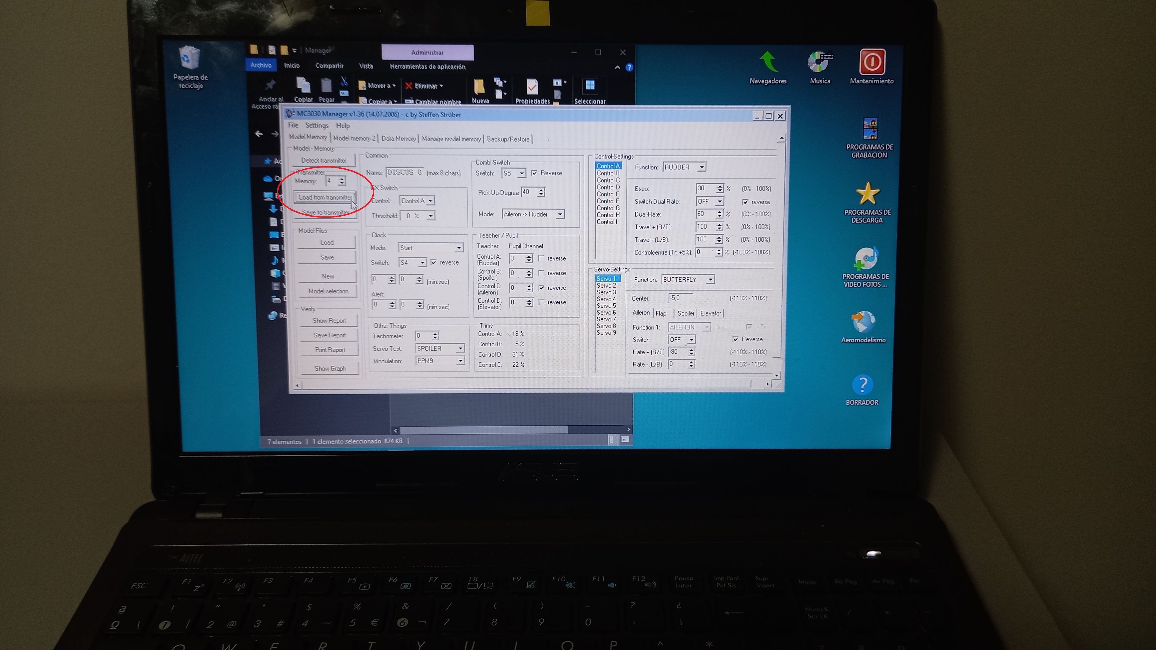

5º leer transmisor y elegir memoria. foto 7
Resto de fotos como información.
