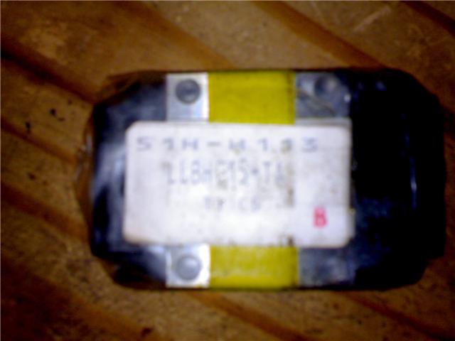

He conseguido unos patines para guia lineal estupendos y baratitos, pero no sé dónde puedo conseguir la guia para estos patines. Os pongo las referencias que vienen en los patines por si alguien me puede echar una mano.
51H-H113
LLBHC15-TA
t1 c5
he buscado estas referencias en internet y todo apunta a que son skf o compatibles pero no soy capaz de encontrar un sitio donde vendan la guia.

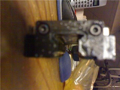

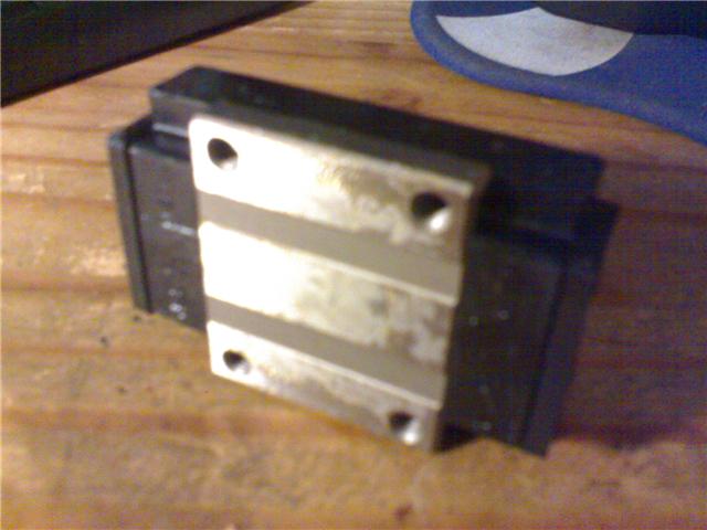

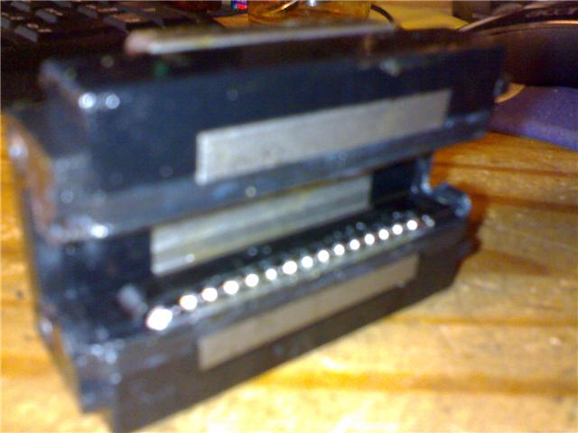

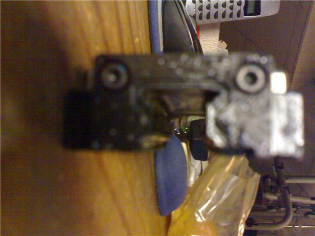

Bueno creo que debo hacer caso a Bonet y subir unas fotos de los patines, el post quedará más completo que sólo con las referencias, perdonad por la calidad.
Gracias.
