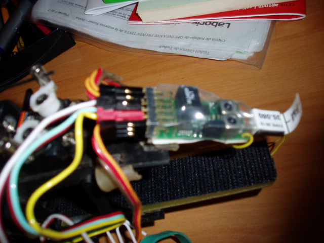

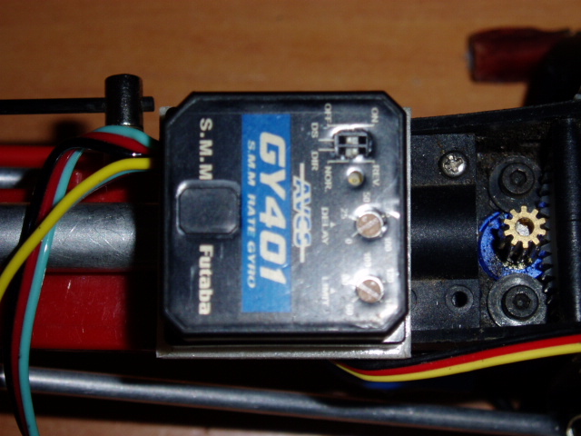

pues bien ya he instalado el gy-401 en el zoom400 pero no consigo que entre en modo bloqueo de cola. Lo que me pasa es lo siguiente:
enciendo y despues de dar las intermitencias rapidas de inicio se me queda todo el rato en otras intermitencias mas largas
es algo problematico. El heli vuela pero no esta ni en modo normal ni en bloqueo de cola.
tengo la ff7 y segui (o eso creo mas o menos) los pasos para configurar el gy en bloqueo de cola.
triple rate con 3 ganancias de sensibilidad, modo gy, y el canal 5 asignado al interruptor E.
de receptor utilizo el del pack electronico de protech del zoom de 6 canalesFM (el pico 6 FM) tengo el gyro al canal 4 y el de ganacia al 5 con el cable amarillo en el neutro (que es como tiene que estar no?)
el DS desconectado por ser servo normal, poco delay un 30 y el limit pues hasta llega el servo
no se que puedo tener mal
