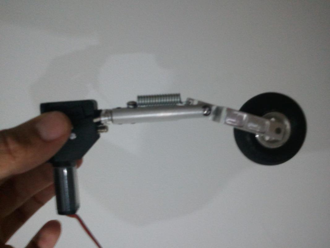

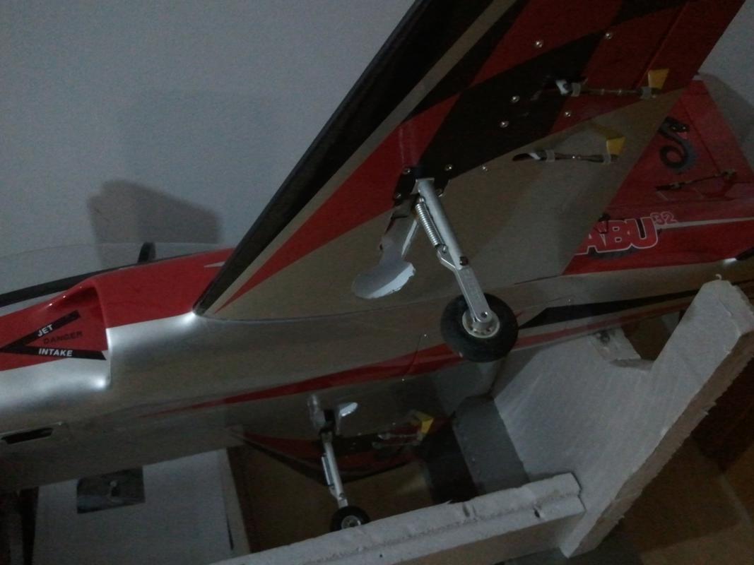

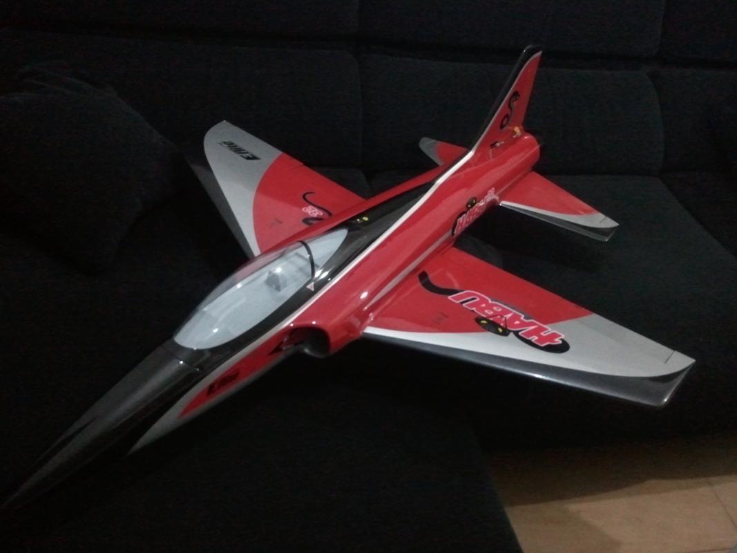

Adquirí un Habu 32 DF de la casa E-flite hace un mes, y pensé antes del primer vuelo, en sustituirle las patas del tren retráctil de cuerda de piano de 3mm por unas con muelle. Dado que no encontré mucha información a cerca de este producto, simplemente quería echar una mano a aquellos que se encuentren en ese momento de indecisión.
El tren retráctil eléctrico para este aeromodelo se puede encontrar en alguna tienda española, pero las patas de aluminio con muelle, si no me equivoco, sólo las comecializa Tamjets, en EEUU.
En mi caso, simplemente compré las patas, el mecanismo eléctrico ya lo tenía. En este caso, Tamjets tiene un manual en inglés muy sencillo de seguir. En dos o tres horas tranquilamente se puede dejar terminado y simplemente se necesita un taladro con una broca de 4mm, ya que las nuevas patas se unen al mecanismo eléctrico mediante una varilla de acero de 4mm en lugar de con una de 3mm, y un multitaladro tipo dremel para realizar un pequeño ensanche en el alojamiento del tren en el ala.

TREN DELANTERO
TREN

Muy bonito. De que diámetro es el edf? Cuentanos un poco que elctronica le has puesto. Cuanto te ha costado? Es todo de fibra o solo el fuse y las alas de balsa?

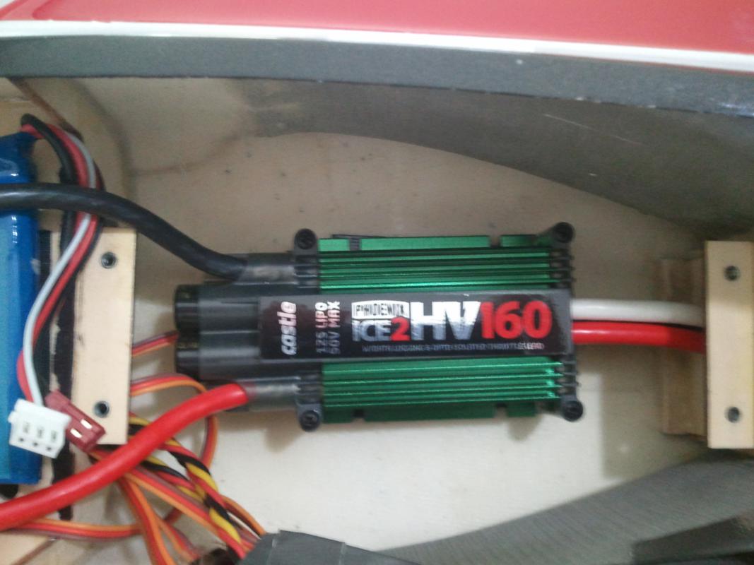

El avión lleva el siguiente equipamiento:
- HABU 32 DF E-Flite, se puede encontrar en España por unos 260€ con el tren fijo que trae de casa. En EEUU por 350$ (considero que no vale la pena traerlo de allí). Tiene el fuselaje incluído timón en fibra, las alas son de construcción clásica, contrachapado y blasa y tiene un acabado espectacular, no tiene bisagras, lo que permite que entre el ala y las superficies móviles no queden huecos. La bayoneta de las alas es de carbono. Incluye la tobera y las entradas de aire. Tiene Alerones, flaps, timón, elevón y tren retráctil. Por su tamaño lo transporto montado siempre.
- tren retráctil eléctrico por unos 80€.

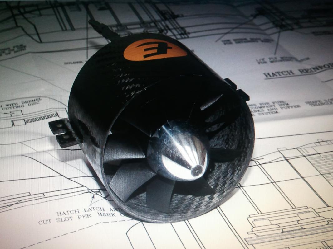

- turbina JETFAN 80 mm. Es una turbina alemana que en cuanto a la relación calidad precio está muy bien. Tiene partes en carbono y monta 9 alabes, la de 90mm 12 alabes si no me equivoco, hacen un sonido comparable con la STUMAX pero más económica. El precio ronda los 100€.
http://shop.ejets.at/OShop/ViewProduct. ... hopLANG=en
- motor Typhoon 700-68-2250kv también se puede comprar en Alemania por unos 105€.

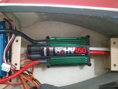

- variador Castle Creations Phoenix ICE 2 HV 160A continuos (es una joya), está en torno a los 300$. El conjunto consume sobre 100-110A.
- batería GENS ACE 6S 5300mA 30C (sobre 800gr) unos 100€.
- servos de piñonería metálica 2,5kg de torque si no me equivoco alguno multiplex y otros HK 929MG.
- patas de aluminio con muelle de Tamjets 159,95$.
- UBEC Dualsky para alimentar el receptor con una lipo 2S 1000mA Zippy.
- Receptor Futaba R-6014HS 2,4GHz.
Anteriormente al cambio de las patas del tren retráctil estaba en orden de vuelo en 3,6kg y puedo asegurar que con gas a tope el Habu se me escapaba de la mano hacia arriba, luego el empuje está por encima de 3,6kg con un consumo de 100-110A. He de volverlo a medir porque el vatímetro que empleé estaba limitado a 100A.
No lo he estrenado debido al mal tiempo y a que estaba esperando las patas, pero me han comentado que es muy rápido y que el vuelo debe durar sobre 4'30", claro está que depende del gas.
"Silbo" tiene razón en youtube hay videos con turbina de gas, si ponéis en youtube "jetfan 80" os aparecerá algun vídeo del HABU.
Un saludo :)

JETFAN 80mm

variador

Por fin estrené el Habu, con resultados satisfactorios. El despegue fue de vértigo, pensé que a todo gas no iba a despegar, y no porque no corriese por el suelo, que era una bala. No sé si se debe a que el tren delantero está bajo y se pega mucho al suelo en la carrera de despuegue por ésto, pero me costó mucho hacer que las ruedas dejaran de estar en contacto con el suelo. Luego en el aire, salí con demasiado mando y era un poco nerviosete, pero como vuela, es un autentico tiralíneas y hace un sonido muy fino. Conseguí ponerlo a salvo en el segundo intento de aterrizaje, el primero me sirvió para darme cuenta de lo rápido que entra cuando va con el morro hacia abajo. En el segundo, dió un pequeño salto y se posó sobre la pista :) .

Llevo un total de 5 vuelos. El despegue ha mejorado mucho al alargar el tren delantero unos 8mm y en el vuelo también he mejorado al quitarle mando, eso sí cuando está alejado hay que mantener la concentración para no equivocarse en los mandos, se ve como una hormiga ya que se planta muy lejos casi sin darme cuenta.
El tren con amortiguación de Tamjets está teniendo un comportamiento sobresaliente. La pista presenta alguna irregularidad propia de una pista de tierra y el tren evita que el avión pudiera dar pequeños saltos, o en el caso del aterrizaje absorbe muy bien la energía al tocar tierra.
