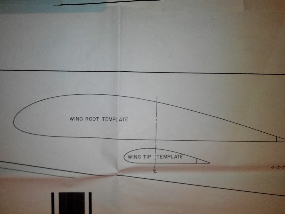

Buenas noches pues el tema es que tengo un plano en el que solo tengo la costilla que va en el centro del fuselaje y la costilla ultima donde va pegado el borde marginal esta es mas pequeña que la otra. Mi pregunta es como hago para hacer las costillas que faltan.

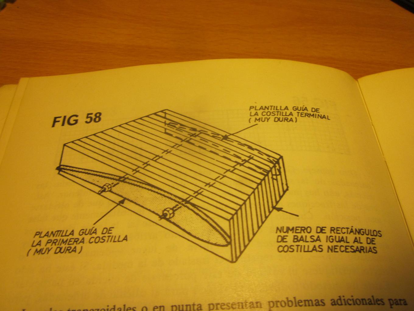

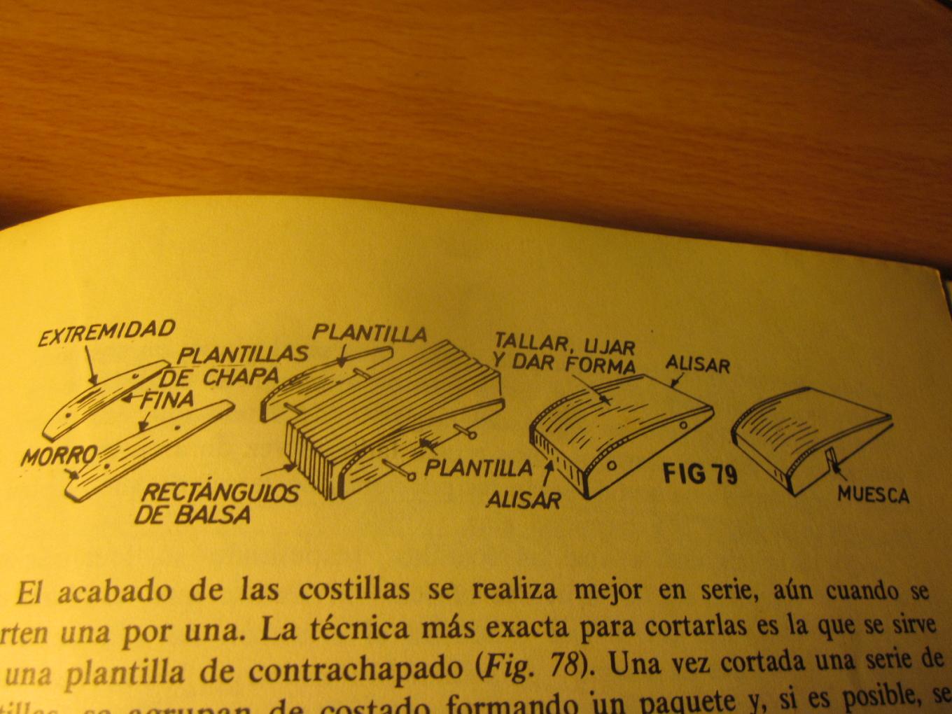

Haces primero unas plantillas, de esas dos costillas que tienes como referencia en le plano, y las haces en un fuerte contrachapado de 3mm, después las haces dos taladros a cada una ( costilla raíz y marginal ) de por ejemplo 3mm. después cortas tantas chapas de balsa como costillas estén especificadas en el plano del ala, y de la medida que tambien indique en este, las chapas debes hacerlas un poco mayores, para luego poder tallarlas etc, y para unir el bloque entre plantillas de contrachapado y las chapas de balsa, utilizas una varilla roscada o tornillo, que de el ancho suficiente del bloque resultante, y que sea de 3mmm, centras bien las plantillas con respecto al bloque resultante y lo aprietas con tuercas, es importante primero centrar y posicionar bien las plantillas de contrachapado, te dejo una imagen , para que te hagas una idea, espero a verte ayudado.

Hola amigos lo primero es daros las gracias por contestar, os subo una foto del plano para que podáis ver la diferencia entre las costillas.
