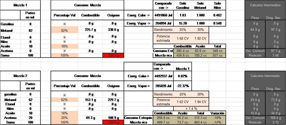

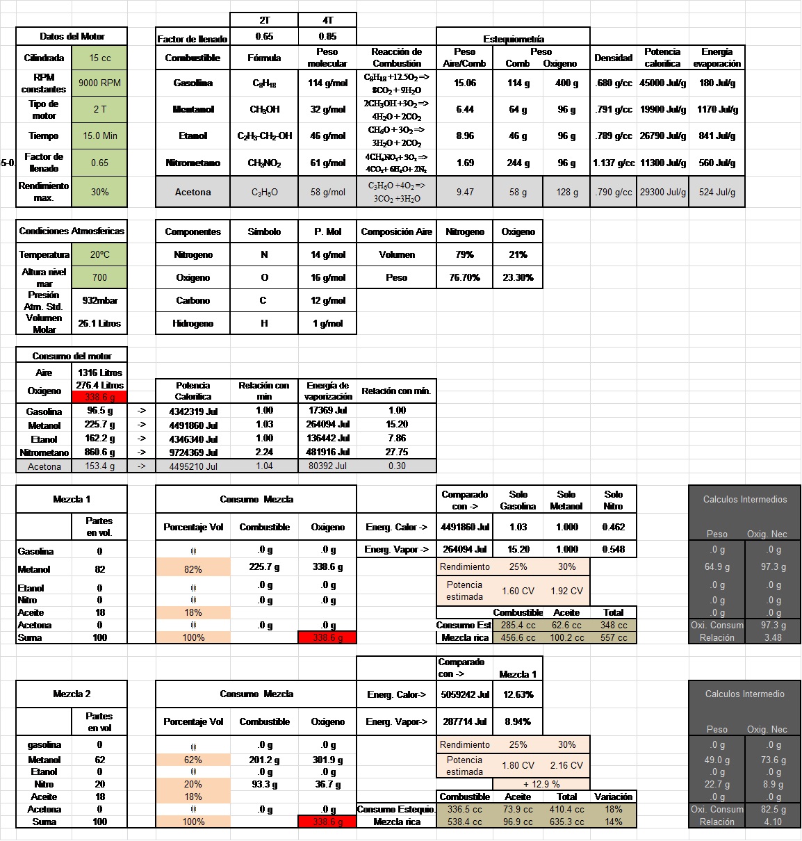

Cuanto mayor nitro más potencia. Te adjunto una hoja de excel de mi cosecha que tengo para comparar combustibles y probar las bondades y carencias de mezclas raras.
(A unos les da por hacerlo en la práctica y a mi me gusta hacer simulaciones y estudiar los temas desde otro punto de vista. ¡Cada uno tiene sus manias! :lol: ) Se que me vais a poner verde por teórico... :D Procuraré ser lo más breve posible. :wink:
La hoja calcula de manera teórica la potencia estimada de un motor dado, con diferentes combustibles o mezclas y está basado en calcular la energía calorífica y de vaporización en función de la reacción de combustión.
En este caso los resultados son de un hipoteco motor de 15cc a 9000 rmp de 2T funcionando durante 15 min, con las condiciones atmosféricas que se ven en la imagen a 20ºC y 700 metros de altitud sobre el nivel del mar.
Los resultados creo que son bastante reales, aunque como todo depende del rendimiento que pongas, sale una horquilla relativamente amplia. (He usado entre un 25% y 30% de rendimiento).
Como verás con una mezcla estándar 82% metanol y 18% aceite, sale una potencia estimada de 1.60-1.92CV mientras que con un un 20% de Nitrometano da entre (1.80-2.16CV), un 12.9% más. Incrementa el consumo entre un 14 y un 18% y mejora la refrigeración (Ver casilla de mezcla 2 Energ. de Vapor-= 8.94%)

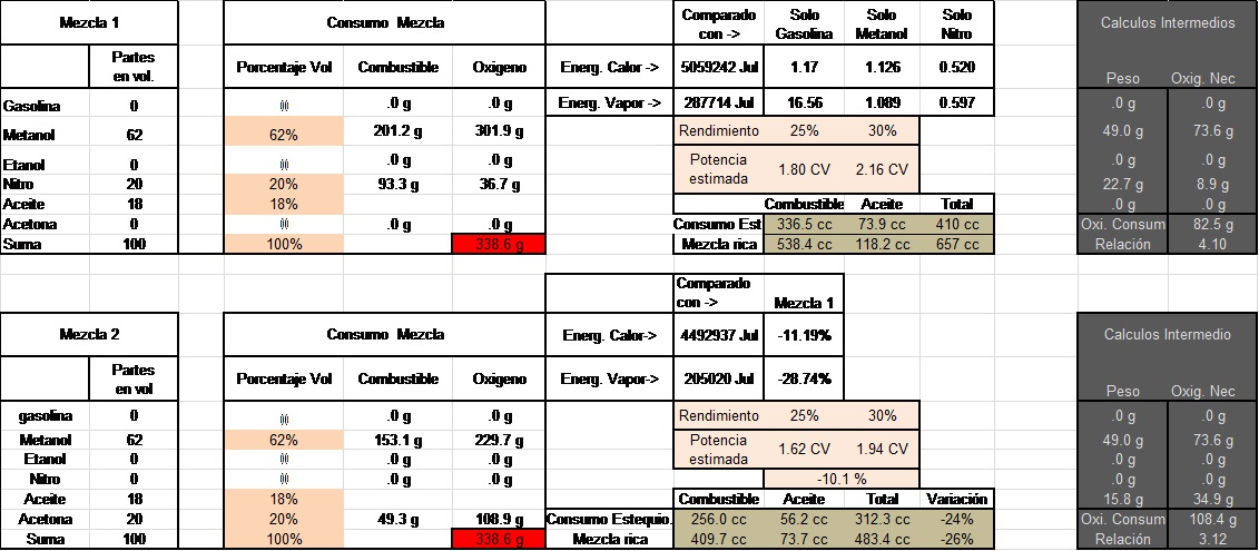

La acetona.. para probar esa mezcla ayer añadí a la hoja de cálculo la acetona...
Los resultados son estos: Acetona+Metanol Vs Metanol
En este caso solo incrementamos un 1.4% la potencia, reducimos el consumo (10-13%) y empeoramos la refrigeración (Ver casilla de mezcla 2 Energ. de Vapor-=-22%) Posible causa de que se fundan las bujías como comenta Jesús.
O sea que mezclamos un componente más y apenas ganamos nada. Yo no le veo ventajas.
Además de esto hay que tener en cuenta que la adición de más componentes varía el punto de ignición de la mezcla, con lo que los resultados pueden ser inesperados. (No he buscado el índice de octano de la Acetona, no tengo ni flowers :?:, pero con estos resultados yo creo que no hace falta)
Los resultados son estos: nitro+Metanol Vs Acetona + Metanol
Yo creo que no hay ni que comentar los resultados, lo único que mejora es el consumo, así que eso de sustituir el nitro por acetona, va a ser que no.
Todo esto está sujeto a posibles errores etc. pero como los resultados que obtengo con la hojita de cálculo están en consonancia con la realidad, a mi personalmente, me da una indicación de "por donde van los tiros".

La idea es cambiar nitro por acetona que es mas barato.
Según tengo entendido la acetona es un retardante de la explosión porque tiene un indice de temperatura mas alto, así conseguir el efecto del nitro más potencia explosión.

Óscar Lozano escribió:La idea es cambiar nitro por acetona que es mas barato.
Esta divertido este post de Glow+Metadona+Micro Motul 8) 8) 8)
Buenas de nuevo.
Te he entendido desde el principio, la idea es cambiar el Nitrometano por Acetona, el caso es que, como he tratado de explicar, si comparamos una mezcla hecha con el 20% de nitrometano con una con el 20% de acetona, el resultado es que la estimación de potencia es de un 10% menos, con lo cual no se pueden comparar.
Pero es que si comparamos la mezcla (20% Acetona + 62% Metanol+18% aceite) con una mezcla normal y corriente (82 % de Metanol + 18% de aceite) solo ganamos un birrioso 1.4% en la potencia estimada y además hacemos funcionar al motor más caliente ya que perdemos el 22% de la capacidad refrigerante.
El índice de temperatura que citas, no se lo que es. Entiendo que pudieras referirte al índice o número de octano, que no he encontrado, lo cual es sintomático de que no se usa de manera general como combustible. El caso es que de las poquísimas referencias que he encontrado solo se dice que mejora el índice octano de la gasolina, pero es que esto ya lo hace el metanol, que tiene más de 100, con lo cual me quedo como si nada.
De todas formas, aunque el índice de octano fuese mejor...¿Que?, solo le sacaríamos partido si aumentásemos la relación de compresión, para mejorar el rendimiento, sino la potencia sin modificar nada, solo subirá lo que te he comentado ... añadiendo nada menos que un 20%... conseguimos en teoría un incremento de 1.4% :|, eso en mi pueblo le llaman hacer un pan como unas hostias... :mrgreen:
De todas formas si no te crees lo que digo, no tienes nada más que probarlo en un motor con las dos mezclas midiendo temperatura y rpm máx y nos cuentas, desde luego yo con lo que parece apuntar, mejor paso... :twisted:

Acetona para limpiar un motor sucio por dentro: si pero con cuidado, como te dijeron.
Acetona para mezcla glow... Yo no lo haría. No se exactamente la finalidad. Ahorrar en metanol?. En glow ya esta todo inventado. Yo no me la jugaría vamos. Si quieres hacer la mezcla mas eficiente puedes hacértela tu mismo como decían por aki con mezcla de aceites sintéticos y de ricino. si tiene que llevar un 18%-20% de aceite, mezclas mitad de sintetico y mitad de ricino (9% sintetico, 9% ricino).
El problema viene cuando dejas el motor parado un tiempo y el ricino seco bloquea el piston que no lo mueves ni con la barra de uña.
Una opción es pasar del ricino y bajar la proporción del aceite sintetico añadiendo un aditivo: Metal lube. Aquí no se pq no se usa mucho, pero en USA lo usan bastante. Echas unas gotas a la mezcla y el engrase que hace es muy efectivo. Hay un botecito especifico para glow.
