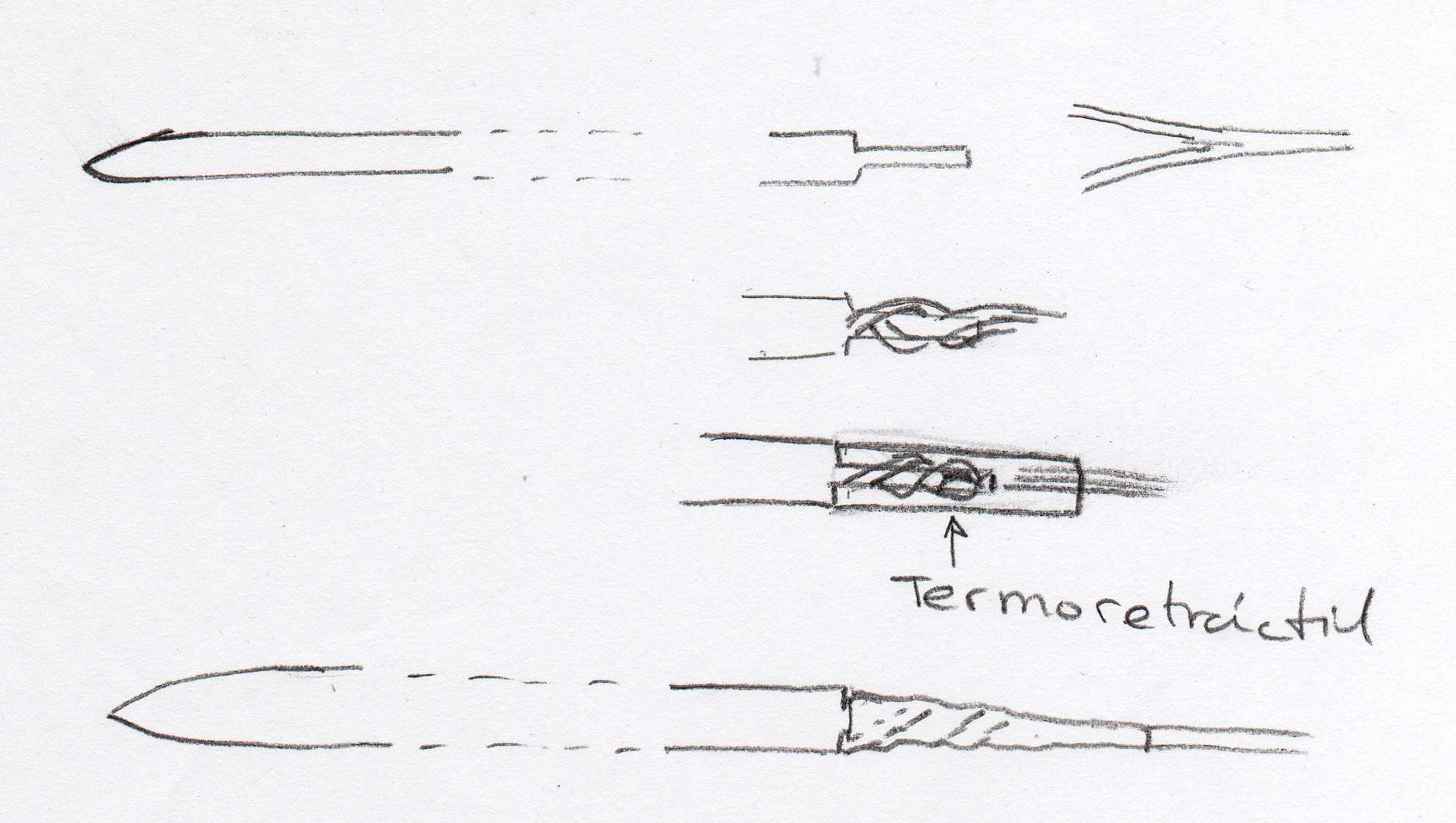

Yo le hice los agujeros en el Twin antiguo con cuerda de piano de 2mm.,
si mal no recuerdo, afilada por una parte y en el último par de cm. rebajado a 1mm para pegar el cable(dos hilos de cable de servos) al acero y luego un termoretráctil. Una vez preparado todo esto,untar con vaselina la cuerda de piano y el cable para empezar a perforar ayudándose de giros de varilla. Cuando hayas pasado todo el acero, sácalo, pon otra vez vaselina en el agujero y ya puedes pasar la varilla con el cable.
Este método es el que yo utilicé y me sirvió, pero luego no puse luces y con el cable se quedó.
Espero que el dibujo te sirva.
Editado.- Ahora me ha entrado la duda y no te puedo asegurar si era vaselina o crema Nivea ,pero el método sí que es el mismo.
SALUD
Por El Cordobes
#390783
Gracias Ina, eso es lo que yo pensaba, pero esta muy bien la idea esa de rebajar para pegar los cables que no se suelten y el termoretractil, así como la vaselina para que no se suelte.
