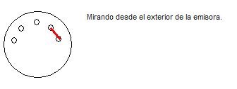

Existe alguna manera de hacer que una pico line de multiplex no emita por rf para utilizarla en un simulador?¿
Gracias
Por JAM
#221933
Si le quitas el cristal, realmente no emite, pero consume igual que emitiendo.
Si puenteas dos pines del conector haces que real mente no emita, (no funciona RF ni el amplificador de salida) por tanto duran mucho más las baterías. Mira el esquemilla.

A ver si ahora sale!!!!
Por Luis García Aguillo
#222245
Muchisimas gracias, era lo que queria.

#222546
He encontrado el esquema del conector en http://www.mftech.de/buchsen_en.htm
Según este tío se puentea la 5 y 6. No puedo confirmarlo ya que no tengo futaba.
Saludos :wink:
Por Alex C.R.A.
#222645
Muchas gracias; investigaré un poco para asegurarme de no quemar nada... :roll:
