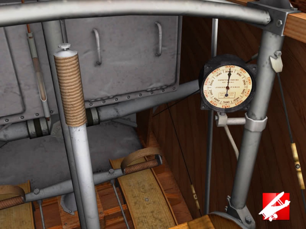

Bien, en el caso del Nieuport 17 lo tienes verdaderamente fácil, por que sus cabinas tenían, de verdad, menos instrumentos que ese 600

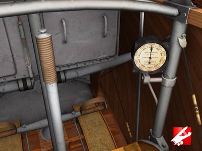

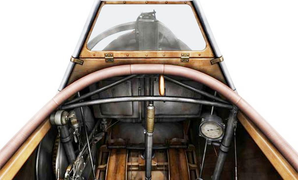

Fíjate en esta ilustración del N17 del Rise of Flight:
...apenas si hay una palanca, un mando de gas a la izquierda y un cuanta-revoluciones a la derecha. No sé dónde tenían el aire o la mezcla ¿?, pero como ves nada de clinómetros, brújulas, temperaturas.... ni na de na.

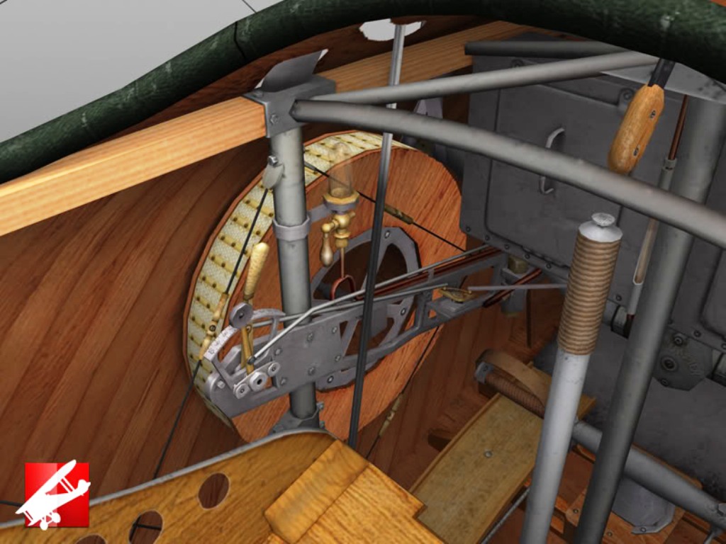

Otras dos ilustraciones 3D mostrando la ausencia de relojes:

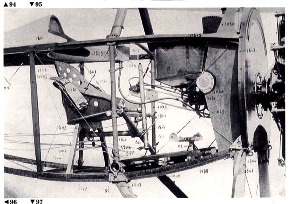

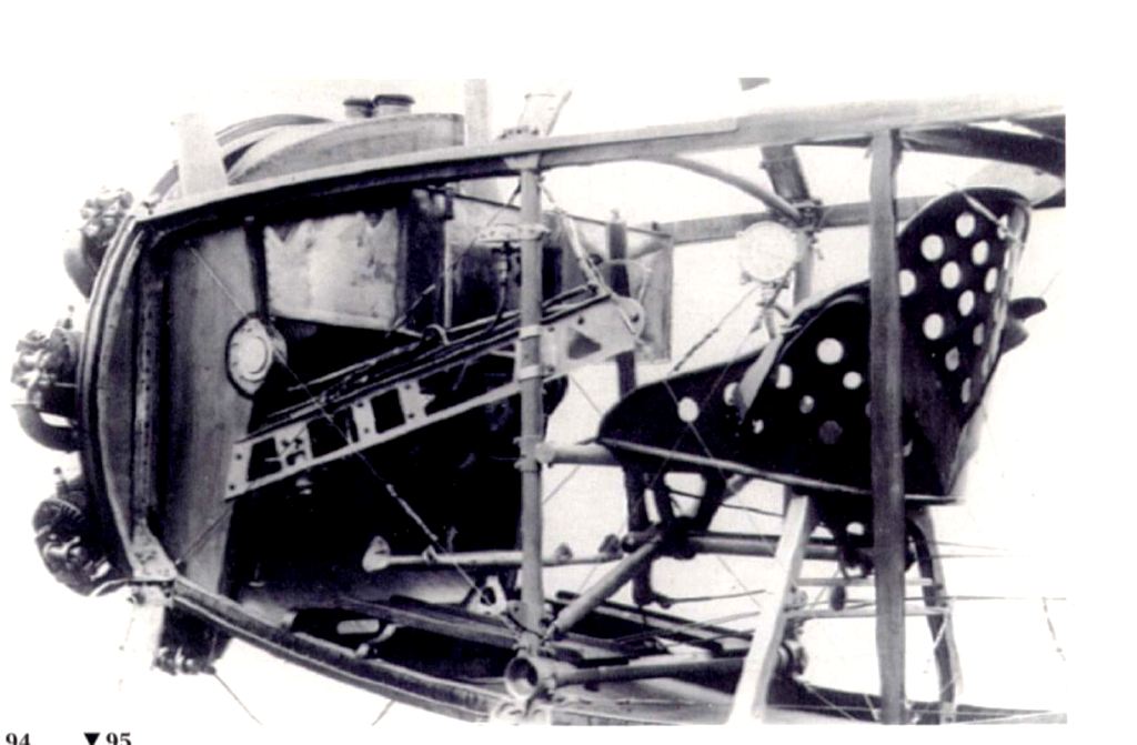

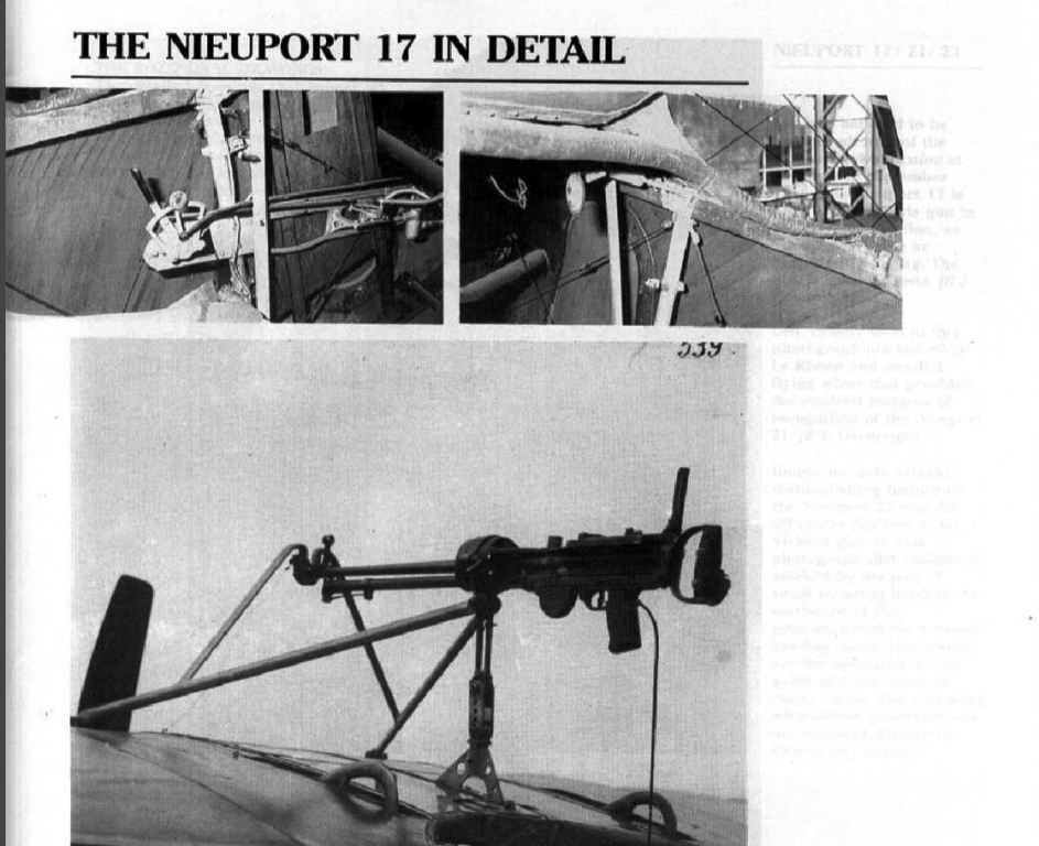

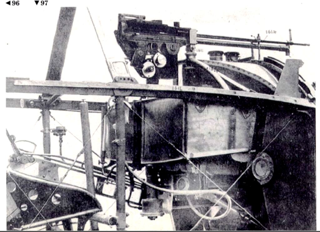

Estas ilustraciones se corresponden bastante fielmente con las pocas fotos que hay de la cabina de un N17 origial (las fotos son de varios Windsock):

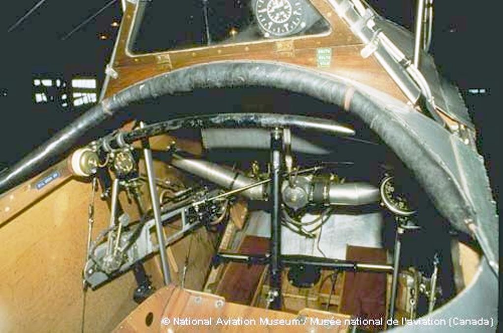

Y como prueba adicional esta foto de una reproducción que está en un museo de Canadá:

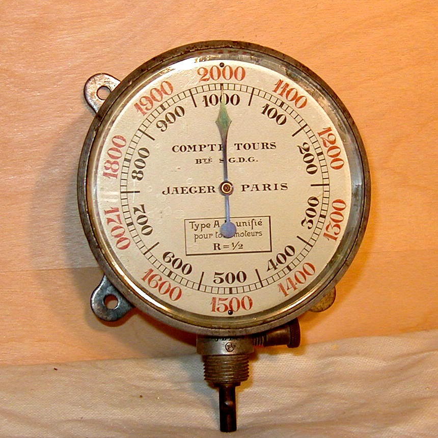

Vale, o sea que relojes sólo uno y es como el de esta foto:
Para hacer ese cuenta-revoluciones yo lo haría así: buscaría algún material de desecho que fuese un tubo del diámetro adecuado a tu escala, cortaría una rebanada, imprimiría el cuadró a alta resolución en papel fotográfico y lo pegaría; luego, con una pintura metalizada le daría la terminación. Incluso estaba pensando que el tapón de un rotulador puede "ofrecerte" esa cazoleta.
