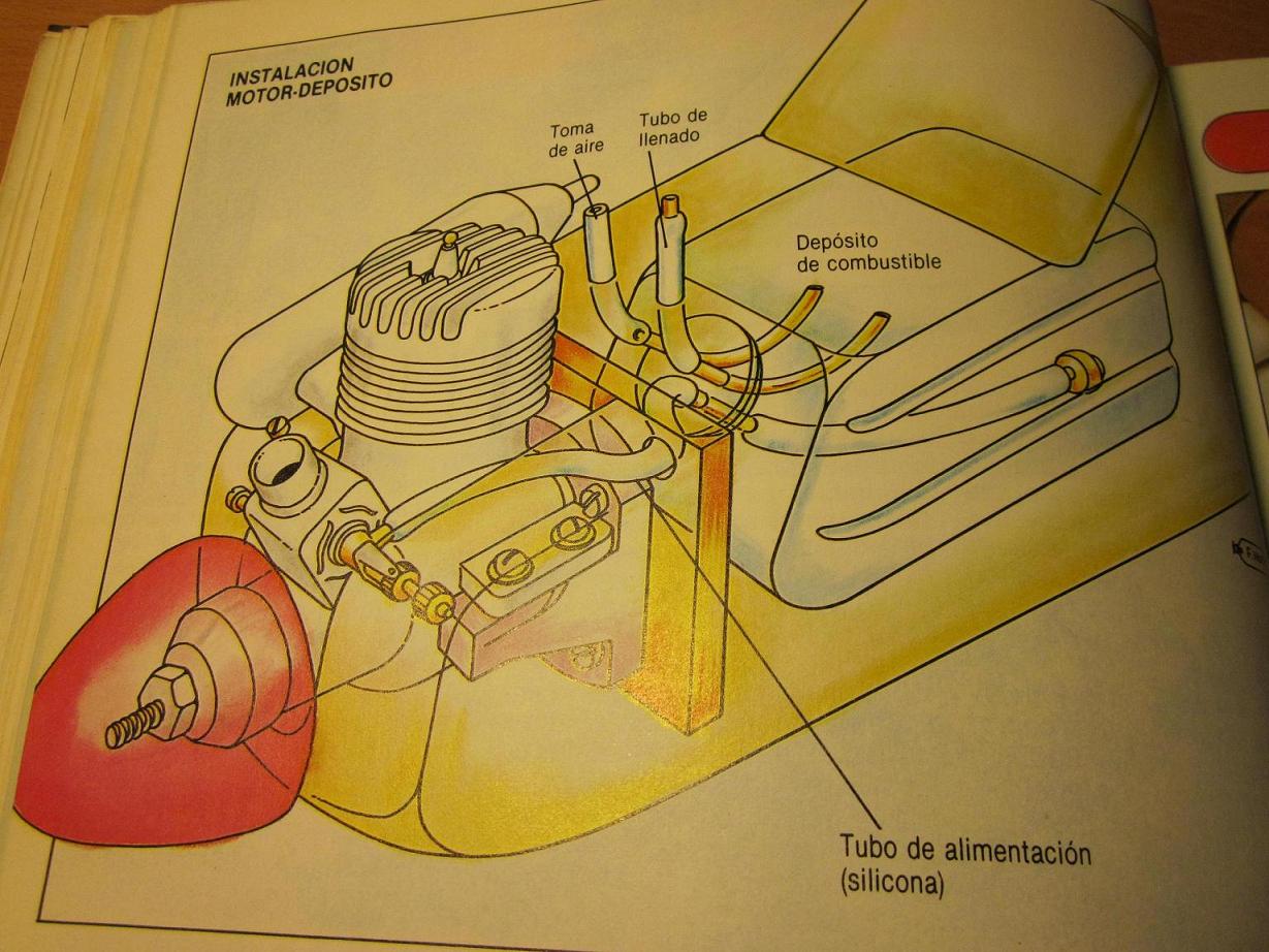

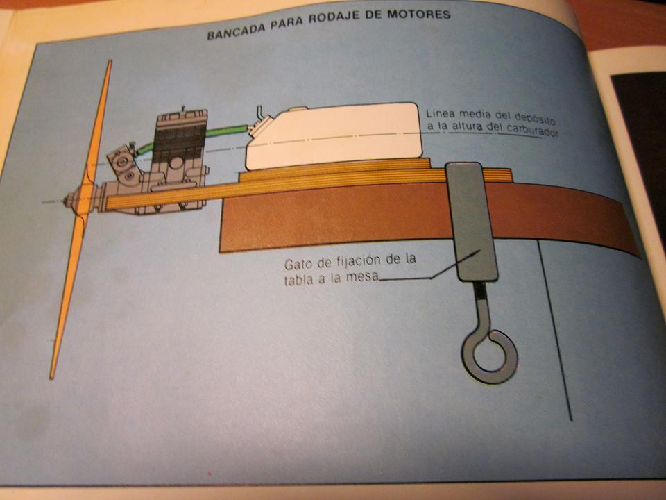

Este lo considero como el mas importante de todo lo que trataremos aquí, y me refiero a la seguridad, Repito, LA SEGURIDAD, no solo por nosotros mismos a la hora de manipular un motor, tambien por las posibles personas o objetos físicos que tengamos a nuestro alrededor, ni por muy pequeño que sea nuestro motor, :evil: tampoco hay que tenerles miedo, pero si el justo respeto, para cumplir con todo esto, nuestro motor debe de estar sujeto a la bancada como es tu caso, con firmeza y sabiendo y comprobando que nuestro motor cuando este girando no se mueva ni vibre en la bancada por unos tornillos poco apretados ( por ejemplo ) esto es importante joperi, con el motor puesto en el avión es igualmente lo mismo comentado.
Yo en mis aviones con motor, estos, los llevo sujetos siempre con tornillos tipo Allen, pasados a trabes de la bancada en la cual están echos unos taladros del diámetro de los tornillos, ( osea que pasen a trabes de los asientos de la bancada ), para ese tu motor sera suficiente con una métrica de 3 mm creo... no me valen los tornillos rosca chapa, los cuales he visto por hay, que los roscan a la bancada y ya esta, Nooo, :x esto a mi no me da seguridad, decir tambien que después de por ejemplo un rodaje como el que vas a hacer tu, hay que revisar si se aflojaron después del huso del motor, esto vale igualmente para cuando lo tengas en el avión puesto, y cada vez que vuelvas a hacer un nuevo vuelo lo revises antes del vuelo, seguridad Joperi, seguridad y siempre seguridad por favor.
Seguimos... una vez que nuestro motor esta anclado firmemente ya sea en bancada o puesto en el avión, tenemos que hacer unos deberes básicos pero muy importantes, sobre todo para no estar toda la mañana de vuelos dándole vueltas al motor eh irnos a casa sin a ver logrado ni arrancar siquiera nuestro motor y menos aun volar, :evil: como varias veces he visto por hay, al campo de vuelo se va con los deberes ya echos desde casa, a lo que me refiero es a comprobar... Deposito de combustible, tubos metálicos de salida de este, macarrones de alimentación de combustible, tanto la unión desde los que van al deposito como los que van al motor, estos deben de ir tanto como de un lugar a otro, lo mas rectos posibles, ( sin cocas ni pliegues ) importante como antes es revisar periódicamente los macarrones de combustible, normalmente una toma de aire no deseada suele surgir mucho en la salida del macarrón desde el deposito, justo en los tubos de latón, con las vibraciones y demás movimientos si no se han limado los cantos de estos antes se suelen cortar, pero es muy dificil a simple vista verlo, importante tambien para esto, es que el deposito una vez ya puesto en el avión, lo fijemos en su ubicacion para que no se mueva,con unos trozos de espuma o porexpan lo podemos solucionar arropándolo mas o menos con cierta presión en todo su perímetro, incluso si te permite la ubicacion del deposito por encima tambien, lo importante es que no se mueva, con todo esto no tendremos problemas de mal flujo de caudal, con las consiguientes consecuencias, paradas de motor en el aire etc,etc.

Hola de nuevo Joperi, muy bien... por lo de la bancada, ¿ pero asimilaste todo lo demás ?...
Para concluir un poco mas y finalizar el asunto deposito, es importante tambien, tanto en bancada como en el avión, que la linea media del deposito este a la altura del carburador, adjunto una imagen sobre este tema,
¿ el por que de esto ? pues imaginemos que la linea media esta situada mas arriba, entonces lo que nos ocurrirá es que nada mas abrir la aguja de alta, automáticamente nos inundara de combustible el carburador, y si es al contrario, que la linea media del deposito la tenemos por debajo del eje del carburador, lo que pasara es que, al motor le costara mucho aspirar el combustible, ya de paso y para finalizar, pues se me paso el comentar tambien, revisar y hacer un buen montaje del tubo de silicona y péndulo del deposito, el tubo de silicona y el péndulo deben de ser de la medida mas justa posible en su interior, ni corto ni largo, si se nos queda corto, no llegara a aspira todo el combustible, cuando este llegue a su bajo nivel, y si se nos queda largo, se quedara atascado cada dos por tres en las paredes del deposito, esto se da muy a menudo, cuando hacemos un aterrizaje un poco severo incluso llegando a capotar nuestro modelo, la sorpresa llega cuando volvemos a intentar arrancar de nuevo el motor, este no arranca, ¿ que a pasado...? pues que como nuestra silicona y péndulo son mas largos dentro del deposito, estos con el impacto del golpe se mueven y se quedan atascados en la parte de arriba del motor, CONCLUSIÓN... el péndulo debe de moverse dentro del deposito libremente, independientemente de la posición de vuelo de nuestro avión.
Alguna pregunta por tu parte Joperi... Alguna inquietud de saber algo mas sobre el tema... queda claro, ?

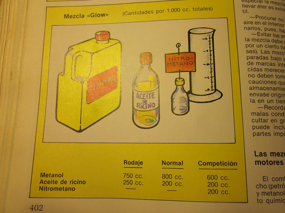

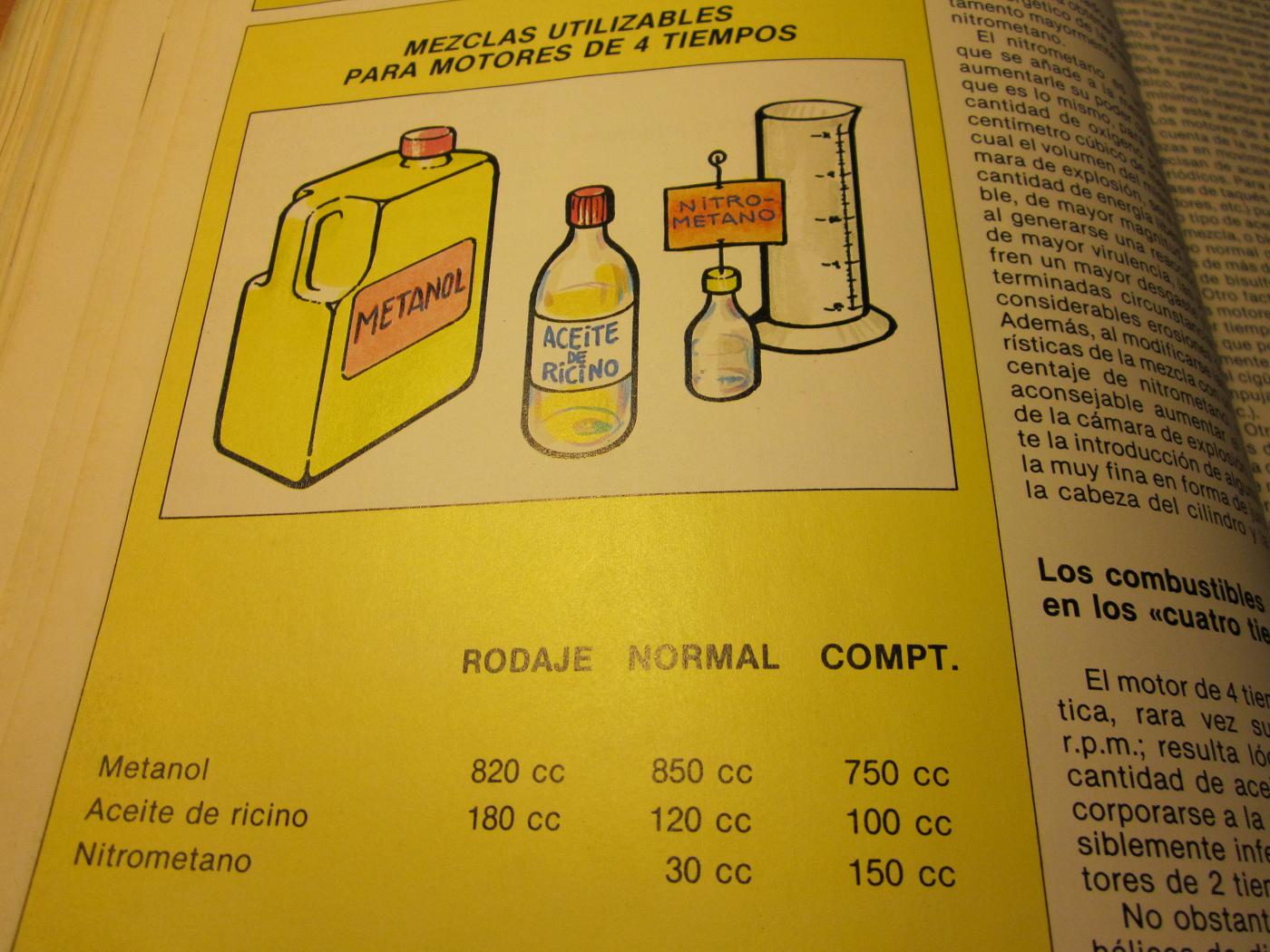

Siguiente tema, el combustible a emplear... para un primer funcionamiento de un motor en su primer rodaje, es suficiente utilizar un combustible sin nada de nitro, ( ¿ por que ? ) pues por que al ser el motor nuevo y para que este se valla suavizándose mientras lo rodamos, lo que necesitamos es una mezcla con mucho contenido en aceite y nada de nitro, para que en el proceso de funcionamiento este valla graso y lubrique bien, y que no alcance temperaturas extremas, con el consiguiente deterioro y perdida de prestaciones de nuestro motor en su futuro, por tanto para el rodaje utilizaremos una mezcla sin nitro al ser posible.
Aquí dejo unas tablas de porcentajes aproximados,
tanto para un dos tiempos, como para un cuatro tiempos, estas las adjunto por si os queréis hacer vosotros mismos el combustible, aunque no todos podréis disponer de un lugar como para tener este tipo de productos, que por otro lado son altamente inflamables, volátiles y tóxicos, CUIDADO heeee... por tanto, lo mejor sera los que no podáis adquirirlos estos combustibles ya echos y comercializados en tiendas de nuestro hobby, lo dificil creo sera encontrar una mezcla que comercialicen sin nitro, aun asi sea, podemos utilizar estas mezclas pero al ser posible no superando un 5% de nitro, mas seria excesivo para nuestro rodaje.

La bancada, motor, deposito lo tengo puesto parecido las fotos que has puesto.
