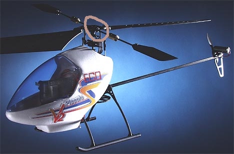

Por helipuertos
#37967
hola coyote51. he seguido tu problema con el piccolo, si mal lo recuerdo es el v2. yo tengo otro v2 y me cargue desde el principio la parte superior de las palas asi que desmonta pieza a pieza y asegurate. tarde en saber donde estaba el problama. te aconsejaria que la revisaras porque puede que este ahi el problema. ya me contaras. te mando un foto para que veas lo que te digo. saludos

Por helipuertos
#38266
insisto,coyote, y perdona que sea tan pesado, pero creo que ese descontrol puede estar debido a una pequeña rotura en la parte superior del eje, yo lo miraba. saludo
Por coyote51
#38342
lo acabo de revisar y esta ok,el problema es que puse el heading lock y me resulta imposible que se este quieta la cola del aparato
