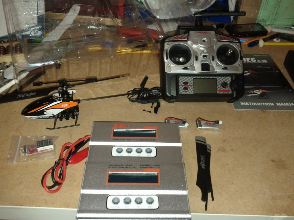

Bueno ya me llego de la tienda modeltronic , el cargador B26 (doble)el de la foto , voltimetro , fuente alimentacion 12v a 10A para cargar 2 a la vez y el helicoptero f47 , con bateria de 380 (2x) y un solo rotor...
otra desempaquetado
Bueno el cargador , parece muy bueno lo usare para las baterias de 2600 y de 3300 que me lleguen , no me importa esperar por la carga (ya que carga de 2 en 2) y me recomendaron cargarlas despacio a 1A (unas 3horas) simpre balanceando ... asi prolongo la vida de estas...
y el chiquitin f47 cuando lo pruebe subiré un video , me gusto de este heli es la duración que promete y la versatilidad ... es bastante mejor que un 911 para exterior dise que tb sirbe , tiene 3 funciones de velocidad ..

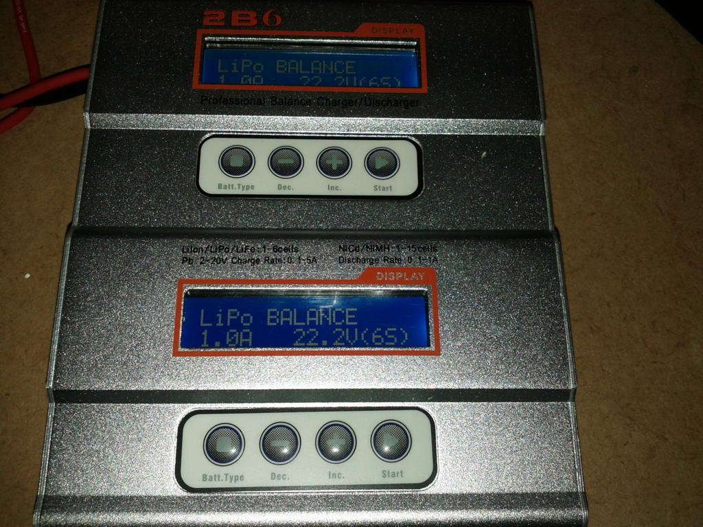

si , la verdad . :lol: . esto tiene mucha miga ... también lo ago para que todo el foro desde veteranos hasta novatos conozcan el modelo y aportar al foro esta información y por que no tb recibir algun consejo que me ara falta :D ...
Pero ahora estoy algo cabreado con el f47 que vuela inestable , el motor de cola vibra y ya se estropeo , tengo que pedir otro a ver si esta vez.... no paraba de chocarse con el de 500 como se extrelle me da un infarto xD :evil:
disen que un 500 es cosa seria (mas estable) pero tengo que calibrarlo seguramente , mirare tutoriales y videos de youtube ...
lo del cargador lo calibre asi es facil de usar.. , dale a la foto para ver los datos
puse balance 22.2v , 6s y 1A de carga , supongo que cuando este cargado parara solo...

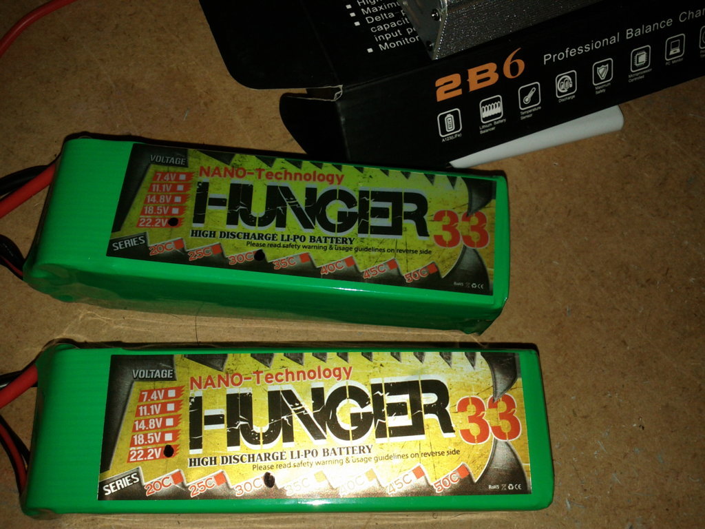

las baterías llegaron , pesan bastante menos de medio kilo , segun la bascula 480 gramos (lo pese mejor) me parece bien por que no se recomienda baterias de mas de 500 gramos segun e leido . las que e leido en otros foros a 3300 30c pesaban 600 o mas , esta pesa 480 por lo que sera un avance... espero llegar a una autonomia de 10 minutos o cerca
ahora solo queda el helicóptero ...

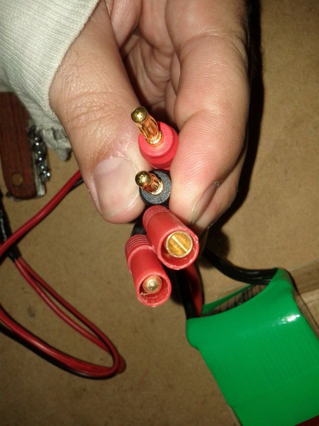

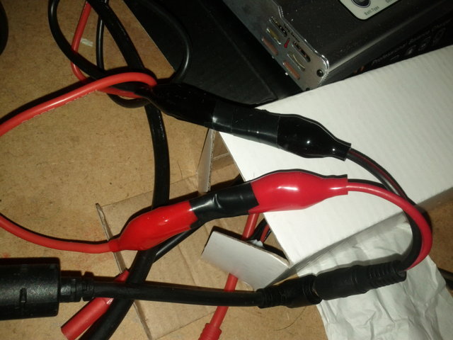

buenas , e intentado conectar la bateria en el cargador pero me falta unos cables banana 4.0 (macho-hembra)a los del cargador que son de entrada normales , pero tengo problemas por que no me entran los de la bateria ... tengo que comptras 2 cables directos y que sean seguros..
los cocodrilo del cargador a la fuente los forre con cinta de electricista , me parece una chapuza del fabricante y una muerte segura si tocas los 2 por accidente , dejo unas fotos para que tomen medidas para su seguridad... la electricidad es cosa seria...
una foto de conectores asia el cargador y los conectores de la bateria , lo que nesesito es algo que los una ...
ahora , el aislamiento de los conectores cocodrilos , me parece chapucero y peligroso por parte del fabricante...
puedo conectar la bateria al cargador metiendo una sola pinza , la otra queda en el plastico del conector , ¿es seguro? yo creo que ase buen contacto .... peligroso pero buen contacto . por eso busco conectores especificos ....

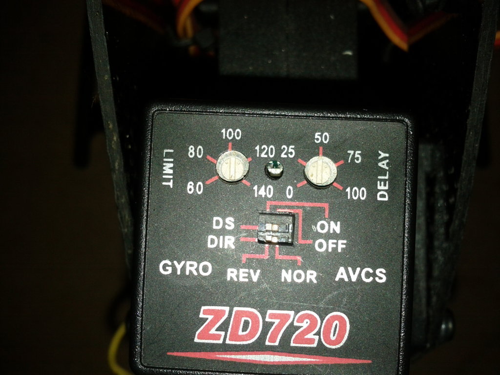

Donde dices "esto es el receptor" en realidad es el Giro, el receptor es lo que esta debajo de la cola metido en un hueco
Este tiene toda la pinta que ya tiene que venir configurado con la emisora, pero asi y todo compruebalo, se muy cuidadoso por eso que esto ya es una bestia y no te fueras a hacer daño, según lo que quieras comprobar quita las palas, dos cables del variador-motor etc...

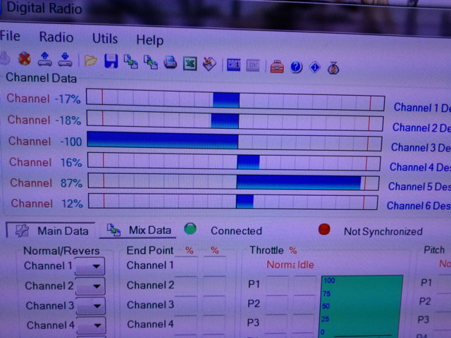

con el pc puedo ajustar la curva del motor y otros parámetros , gracias por el pdf esta muy bien

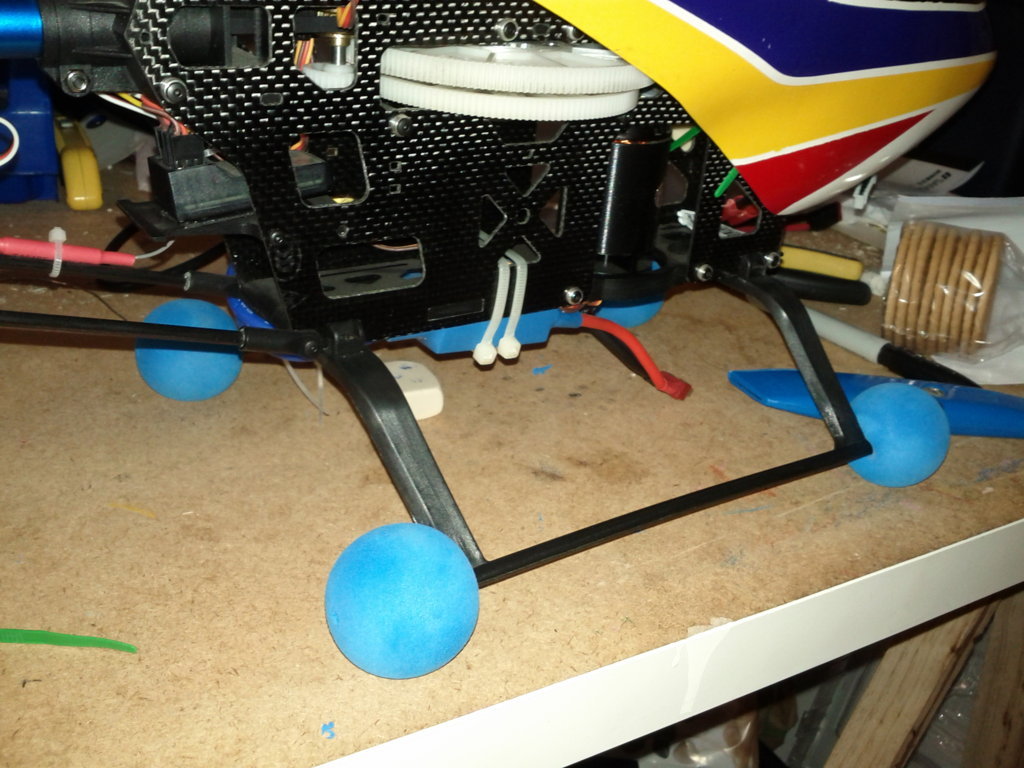

hola , me refiero a extenderlas o cerrar las palas , ¿es normal que pueda abatirlas con la mano? las desarme todas para ponerle fija tornillos...
o cuando se guarda se afloja alguna tuerca y cuando se usa se apreta la tuerca que sostiene la helice?
esta configuración es la de fabrica
#1266799
Si, es normal que puedas abatirlas con las manos, pensaba que preguntabas lo prietas que tienen que ir. Los tornillos que sujetan las palas van con una tuerca con nylon para que no se aflojen, y no se aflojaran por muchas veces que tu mueves las palas. Las dos palas tienen que estar apretadas por igual y ya se dejan asi, ya no se tocan los tornillos a no ser que quieras sacarlas claro esta.
El fijatornillos se pone en los dos tornillos del eje de los portapalas para que estos nunca se aflojen y salga una pala disparada.....
Yo lo que hago para comprobar esto es sacar las palas para poder acceder al tornillo e intentar aflojarlo, si se me afloja lo saco y le pongo fijatornillos, si en cambio veo que tendría que hacer una fuerza brutal para aflojarlo pues lo dejo porque ya veo que esta bien fuerte y el solo no se aflojara.
Este Giro ZD720 no lo conozco, pero bueno....si te viene asi por defecto tu déjalo tal y como esta.

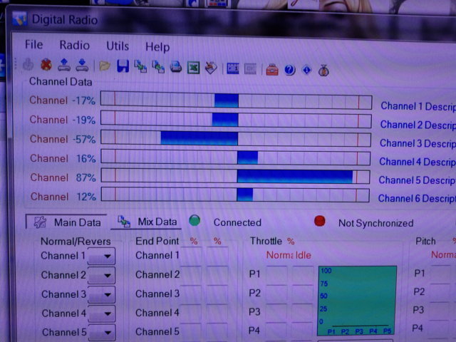

gracias por la aclaración , en vez de nailon uso cinta de fontanero esa blanca y un pegamento no muy fuerte de esos de los chinos para los tornillos , acordándome de que sea siempre metal con metal... e comprobado los tornillos mas importantes para la próxima revisión comprobare los del cabezal---
esta semana e estado mirando los manuales y desconecte el motor (los 3 cables) para ver como funcionan los servos sin peligro e notado varios errores , el servo de cola no tiene fuerza para volver a su posicion original , no esta centrado y el servo ase un ruido de esfuerzo sin estar haciendo nada ,me parece raro que en una posicion del mando no aga ruido y en otras si , un servo del cabezal principàl ase ruiditos según este la rueda del mando , el de cola es mucho peor ase un ruido continuo .
pongo un vídeo para quien quiera verlo y opinar ... yo seguiré trabajando y buscando la solución a los problemas ..
https://www.youtube.com/watch?v=5Cgl9N9tjow
cuando sepa como arreglarlo lo pondré aquí--- me gusta pensar que este post ayudara a otros con estos problemas y problemas hay para una larga temporada
por cierto me di cuenta gracias al manual que me facilitaron aquí y antes mencionado

Es normal que me aga un lio :lol: :lol: xD
bueno aqui traigo 2 fotos una sin corte de motor (creo (por que es una palanca del mando) ) y otra con lo que considero que hay un corte de motor .... primero sin corte... esta el accelerador sin pulsar osea quieto en los 2 casos...
ahora con lo que creo que es el corte de motor que trae el mando por mucho que acelere se mantiene a -100
el helicoptero esta en bloqueo del timon por eso los problemas que creia que tenia , pero solo bloquea el servo en una direccion para la otra al dejar de pulsar retorna al inicio...
desarme las palas a ver como quito el bloqueo del motor uno esta en el mando (lo desconecto cuando estoy lejos del heli) pero el otro debe estar en el gyro... ( solucionado bateria baja )
ya solo queda el vuelo del helicoptero , ajustare la cola un poco mas , no se si me traera problemas el bloqueo de la cola ...

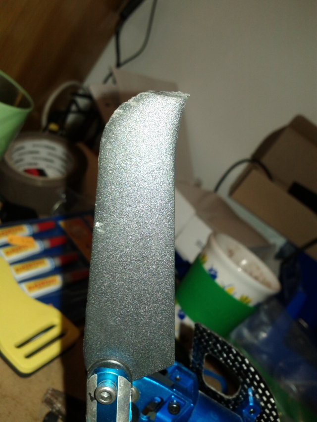

#1268251
Javigatobcn escribió:arsurr, tenemos alguna novedad. ¿lo as puesto ya en marcha?
Andate con cuidado compi, no cometas imprudencias.
Buenas ... estoy bien pero el heli no , tenias un presentimiento he xDD
hoy lo probé en un descampado , solo quería despegarlo y aterrizar lo a ver si era estable ... Cuando lo pongo en marcha iva bien , pero vi que si inclinaba para delante ( posible causa reajustar por peso de la bateria) (tube que ponerla mas atras al centro) asi que deje de accelerar para ajustar un poco el plato a ver si era eso (con el mando) ... pero no volvía a acelerar y cuando lo reiniciaba no oia el sonido del variador y la luz roja se encendió en el receptor del heli creo que indicando un error ..
el variador era de 60A , lo cual lo veo insuficiente , me queje al fabricante.. y busque un variador de 80A , 23 dolares .. este es
http://www.ebay.es/itm/Mystery-Cloud-80 ... fd7&_uhb=1
creo que este es mejor
http://www.ebay.es/itm/RC-Model-Airplan ... 22f&_uhb=1

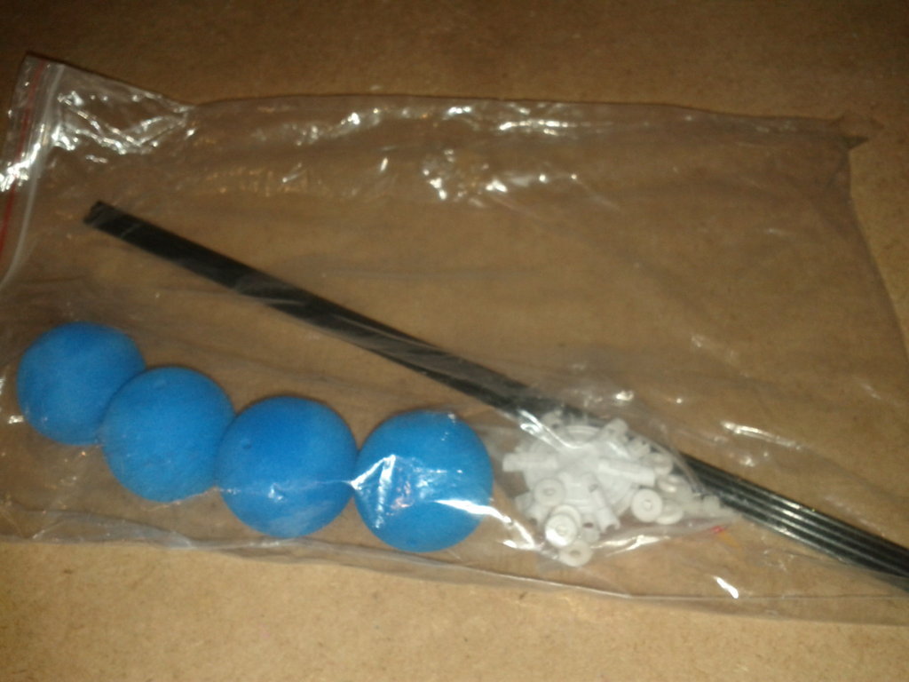

la punta de las palas de cola se arañaron pero no es nada , el taca-taca se me desarmo xD , pero lo e aprobechado tb pondre un amortiguador en la "patita" de cola ....
por lo menos no a sufrido daños , por que si llega a pasar volando :evil: :evil: :evil: :twisted: :twisted:
que os parece la idea , no es nueva pero creo q mejor asi.ayudara a resistir aporrizajes..
estos ligeros daños no creo que interfieran...
#1268300
arsurr escribió: Buenas ... estoy bien pero el heli no , tenias un presentimiento he xDD
No es que fuera un presentimiento :roll: pero vi que te habias comprado también el de 4 CH y pensando que no tienes ninguna experiencia en los 6 CH no las tenia todas conmigo de si podrias mantener un simple estacionario con el 500 ya que es completamente diferente a los de 4 CH, este para mantenerlo quieto tienes que estar rectificandolo todo el rato para que no se desplace hacia ningún lado, lo cual mas adelante lo haras sin pensarlo siquiera.
Tampoco sabemos cuanto se te inclinaba hacia delante, por que podría ser normal si lo estas levantando muuuyyy despacito y estas muy cerca del suelo (efecto suelo) ¿le as rectificado hacia atrás sin conseguir mantenerlo quieto? ¿lo as bajado y le has ido trimado hacia abajo el trim una y otra vez sin conseguir que deje de desplazarse hacia delante? ¿lo as apagado o encendido en mitad del proceso? lo digo por lo de la lucecita esa que dices en el receptor y que ahora no va.
En esos casos bajas el heli, bajas el estic del gas y trimas la profundidad unos puntos volviéndolo a levantar para ver si es suficiente, sino lo repites otra vez, también lo puedes hacer en vuelo pero será mas seguro si lo bajas ya que lo aras con mas tranquilidad.
Le as cambiado el variador, vale, no creo que fuera necesario y mucho menos para empezar, ya que no vas a hacer 3D y a exigirle mas pero vale, ya lo tienes.
Lo del taca-taca puesto asi no sirve de nada, no hace para nada su función y es como si no lo llevaras. Pero quedan muy bonitas las bolitas ahí :mrgreen:
Que estén las palas del rotor de cola un poco rozadas (pero sin desperfectos) no pasa nada, iran bien.
Saludetes

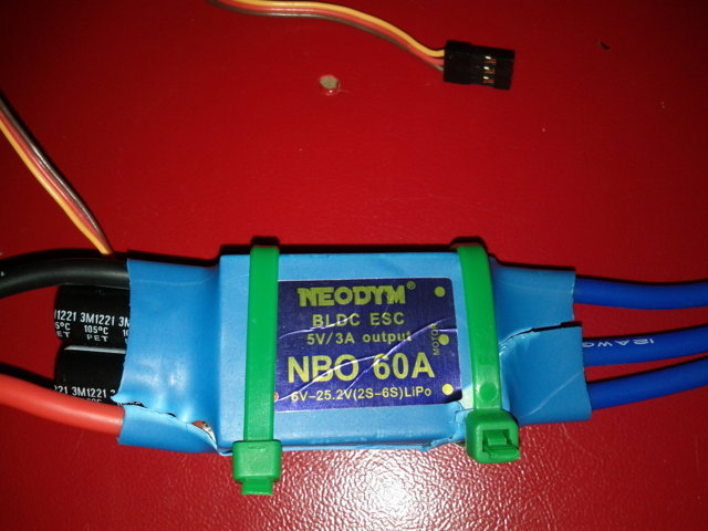

#1268401
no aun no e comprado otro variador , esperaba la opinion de los expertos , por que dices que no es el variador? todabia estoy mirando a ver cual le meto...
lo e probado de mil maneras y el motor no gira mas , pero los servos si , la luz roja esta en donde pone bat (bateria), pero estoy usando 3 baterias y ¿error en todas?
vi este lo malo es que el bec es de 2A y no de 3A como el otro pero el precio es bueno..
http://www.aliexpress.com/item/F00404-J ... 36098.html
bueno esta va evolucionando e estado viendo un UBEC que parece mas estable para los servos 70A 18€ (gastos envio inc)tiene buena pinta , da 5A a la electronica .. el enlace abajo para quien le interese o quiera dejar algun comentario ...
http://cgi.ebay.es/ws/eBayISAPI.dll?Vie ... 1166743364
nesesito un variador economico , de 70 o 80A , ya vere gracias compi...
este es mi variador de fabrica

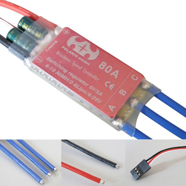

#1285845
Buenas arsurr, me he pillado un polaris 80a como el tuyo y mi sorpresa a sido que no trae manual de configuración. La respuesta de banggood es que no trae manual y que lo sienten, :shock: :shock: :shock:.
Llevo varios dias buscando en internet y nada de nada.
Si tu o alguien sabe configurarlo, agradeceria me echarais un cable.
Este lo compré desesperado tras recibir dos turnigy Dlux 70A rotos y dos meses sin volar. Y ahora me encuentro con este que no puedo poner arranque supersuave, etc..........
Un saludo y gracias.
