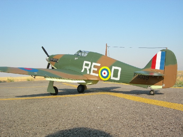

pmarco escribió:Pues ya está, listo para volar, el domingo estreno a ver que pasa, os dejo unas fotos del modelo acabado, saludos
precioso,un gran trabajo,enhorabuena
Por soto
#543545
Hola Pmarco,he seguido tus post y tu avion es una maravilla,espero que el sabado disfrutes como un niño chico,y que tu hurricane cumpla como lo que es un gran avion.A disfrutarlo.

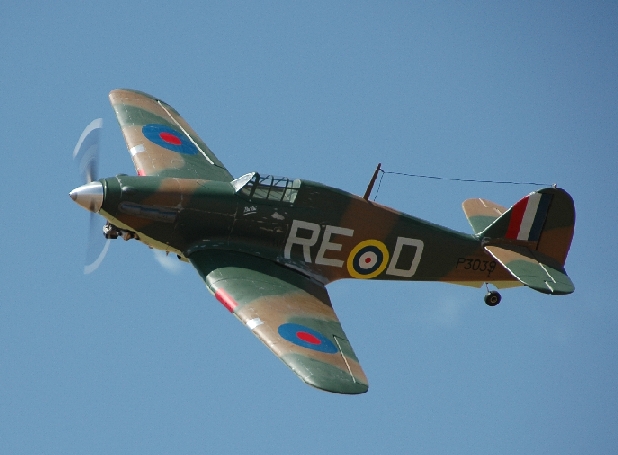

Por pmarco
#543797
Lo primero es daros las gracias a todos por vuestros comentarios, es una pasada poder comunicarse con todos vosotros, ¡¡¡viva el foro¡¡¡.
En cuanto al tema de las compuertas de los trenes, pues la verdad es que no me gusta, con los pedazo de trenes que lleva los taparía, aparte de que al ser más gruesos, habría que poner un listón en el borde de las compuertas para que cerrara bien. Pues sí Chematronik, me has influido un montón, aunque no es el primero que más o menos lo decoro así, gracias chema. Por cierto he usado para el envejecido o sucio, aunque quizás ya lo sepáis, betún judaico, es un producto que venden en tiendas de estas de figuras y manualidades, le da un toque de envejecido espetacular, gracias y saludos

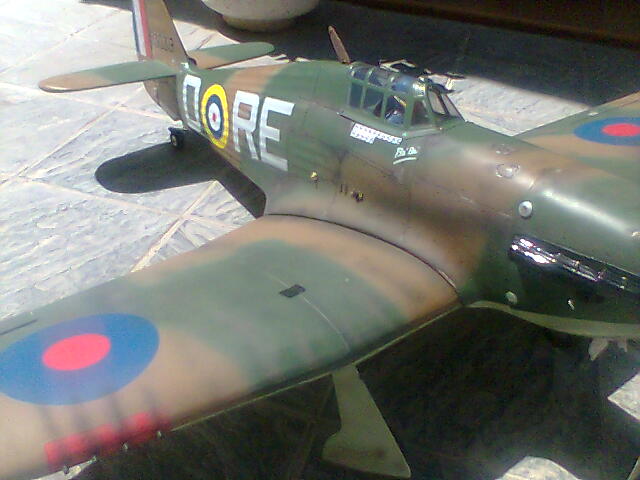

Por pmarco
#543871
El tema del betún lo aplico a aerógrafo, en el fuselaje como ya tiene las cuadenas marcadas lo paso a pulso sobre ellas, siempre con la dirección hacia la cola, intento no hacelas todas iguales, quiero decir que con el betún cuanto más tiempo sea el trazo, más oscura queda y si lo pasas poco queda de un color marrón oscuro, por lo tanto se puede jugar con tonos distintos con el mismo betún. En las alas para marcar las cuadernas uso cinta de pintor y lo mismo siempre para atras o para fuera y ya está, a practicar se a dicho, saludos

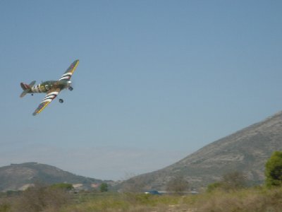

Por pmarco
#545541

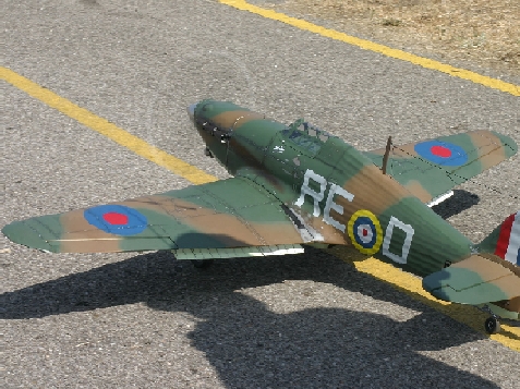

Hola a todos, en estos momentos estoy que me salgo, que felicidad, acabo de venir de volar el hurricane, y qué pasada, que bien que vuela, dócil, estable, yo que sé, una pasada. Mi hijo me decía, papá ¿no es muy nervioso?, y yo le digo, que va, el nervioso soy yo, joder que nervios, siempre me pasa igual, los vuelos de estreno es que me tiembla hasta los pocos pelos que me quedan. Bueno resumiendo, un avión muy recomendable tanto por su calidad como aeromodelo, como por su vuelo, y no veas la pinta que tiene en vuelo, lo único que creo que tengo que cambiarle es la hélice por una más pequeña, ya que creo que no va muy rápido, saludos

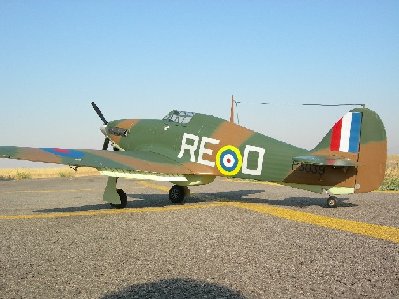

Por pmarco
#546494

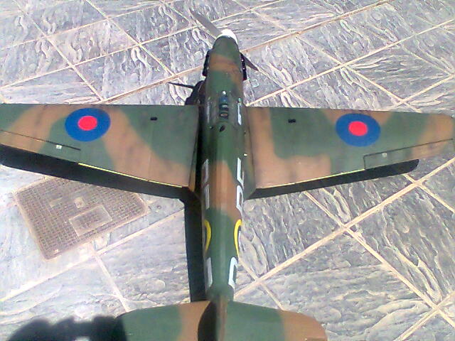

El domingo volví a volarlo y ya estaba más relajado, de maravilla es un avión super noble, me cuesta algo despegarlo ya que nunca he tenido un avion con rueda en cola, pero ya le voy cogiendo el tranquillo, por cierto despega en muy pocos metros, también le coloco algo de flaps, a mi me gusta coger carrera en pista pero con este de momento no puedo. Ya he tenido el primer problema con el tren, se ha escoñao la válvula antiretorno, a ver si consigo una tipo festo, creo que son mejores, saludos

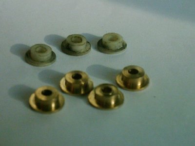

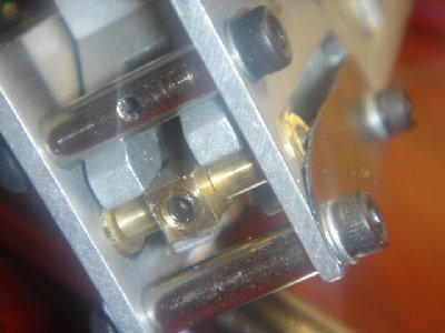

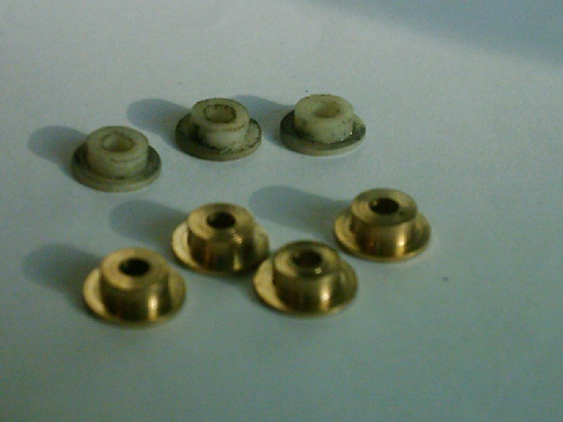

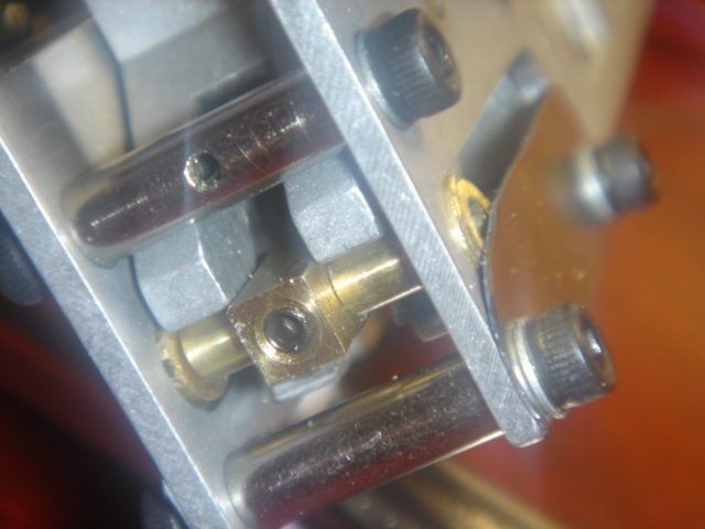

Para Jose Manuel o el que lo sepa, es por el tema de los casquillos de naylon que llevan los trenes, he hecho cuatro aterrizajes y ya los tengo tocados, joder vaya mierda, mi pregunta es como lo has solucionado, gracias y saludos
Por pmarco
#547300
Pues sí Jose Manuel, los casquillos de bronce es sin duda la mejor solución para el problema, lo que pasa es que no conozco a nadie que tenga un torno, y por aquí hay montones de talleres de matricería y similar, pero si encargo un trabajo como este me mandan a Roma a ver al Papa. Pero el amigo Angel de Aeroglow me ha dado una solución más asequible para nuestro medios, se trata de hacer un casquillo con tubos de latón de combustible, en este caso he usado de 4mm, 5mm y 6mm. cada uno dentro de cada uno, y luego soldar una arandela en el extremo para que quede igual que el original de naylon, pero lo de soldar no lo veía claro. que seguro que queda bien, y se me ha ocurrido colocar una pletina por el exterior para impedir que se salgan los casquillos, de hecho lo he probado sin pletina y no se salían, bueno creo que lo tengo solucionado, muchas gracias a todos, saludos

Por José Manuel Sánchez-Girón
#547307
Pues espero que te aguanten. Yo hice algo parecido y no me aguantó. Desde luego esto parece más consistente. Y es que las piezas en cuestión parece que soportan mucha fuerza.

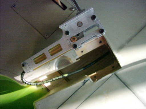

Hola, voy a intentar responderte, efectivamente las ruedas son grandes, pero una vez colocadas no lo parecen, ya que el avión también es grande, y además se acerca o es a escala. El mástil de la antena yo lo hice con un trozo de balsa, lijándola hasta conseguir una antena como más o menos la tiene el real, taladrando el eje para pasar el cable de la antena, pero yo al final he tenido que quitarla porque siempre se estaba despegando, esto era debido a la carga y descarga en el coche, se engancha con todo.
El tamaño del cono te lo marca el morro, ahora no recuerdo pero creo que tiene entre 80mm y 90mm.
Si tienes intención de colocar un piloto de estos de cuerpo entero, tienes que bajar la bancada de servos, porque luego no coge, esto me pasó a mí y tengo el muñeco esperando otro avión inglés.
Con el tren, posiblemente tendrás problemas, yo al final he tenido que cambiarlo por uno de eurokit. Es un tren muy endeble para el peso de este avión, y ya está, si tienes dudas pregunta sin problema, tengo que decirte que este avión vuela que la hostia, yo llevo un saito de 120 con una hélice tripala 14*90 y es rapidísimo, saludos

Pues yo te digo que, además es un avión que necesita peso en el morro con lo que todo lo que le puedas poner delante, mejor. Respecto a la cabina un amigo se la curró en plan maqueta a escala y con capacidad para abrirla.
lo del tren es otra historia, pero en lo que coincide con más personas es con los strut de robart el avión cambia radicalmente el los despeques y aterrizajes. Yo le puse, además las ruedas a escala de Robart y quedan fenomenales.

Hola colegas, el tren de eurokit lo compré en andorra en una tienda que se llama sorteny, por tlf y bajo pedido, me tardó bastante. Aquí en Alicante en RCLEVANTE tiene bastante de Eurokit, y si no lo tiene lo pide, algo más caro que en Andorra.
Una cosa muy importante para este avión y que yo he notado para bien, es calzar la parte trasera de los trenes con una pletina de contrachapado de unos dos mm., para adelantar el tren, ya que a mí me capotaba en los aterrizajes, desde que hice esta mejora no me ha vuelto a capotar.
Otro consejo, es despegar con algo de flaps, sube que la hostia y con mucho control, y por supuesto aterrizar con flaps y suavecito que los trenes se escoñan, saludos
