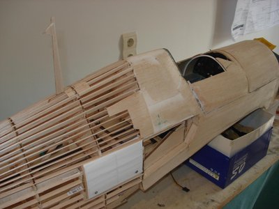

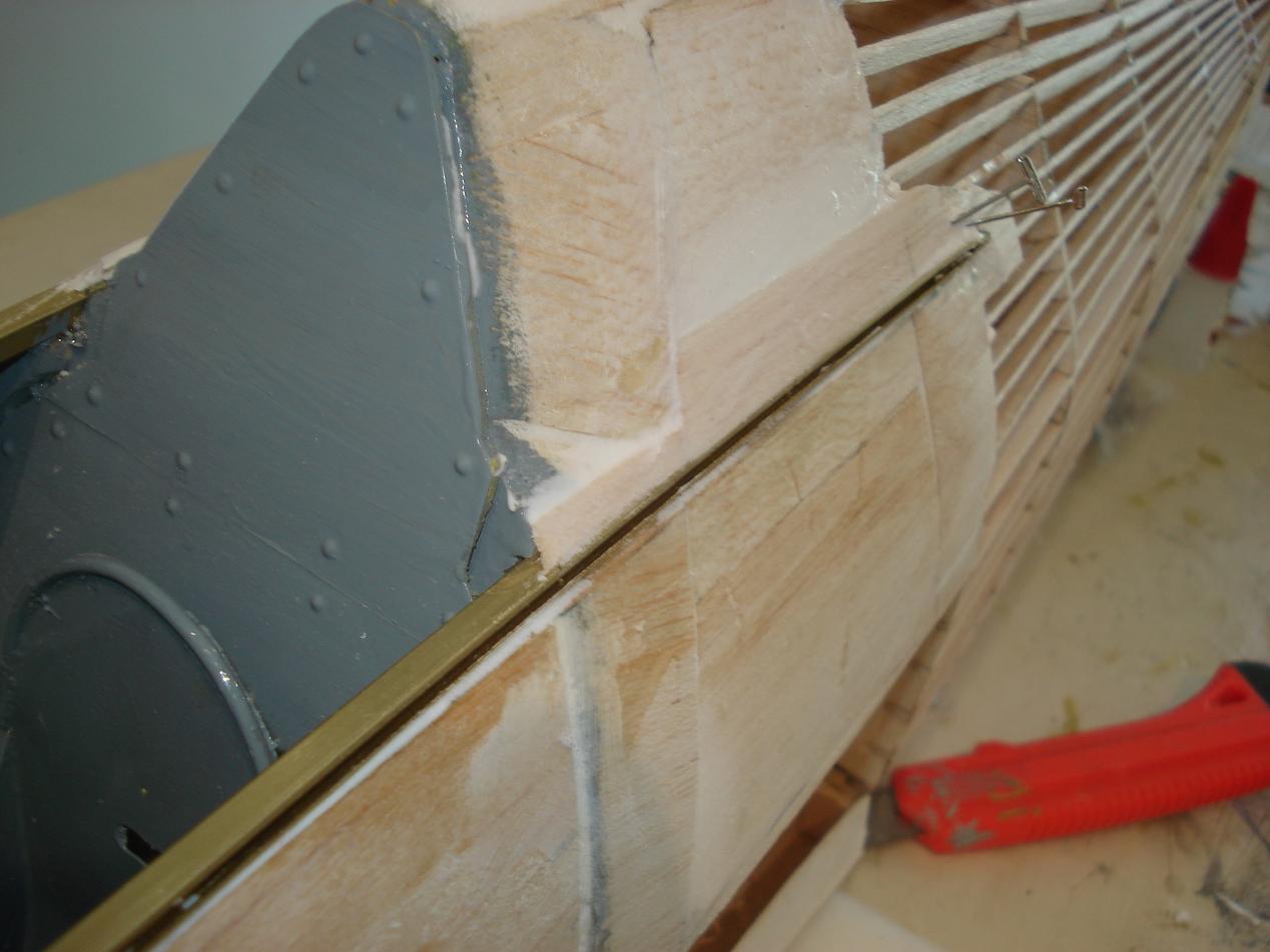

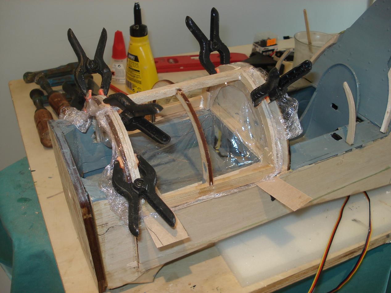

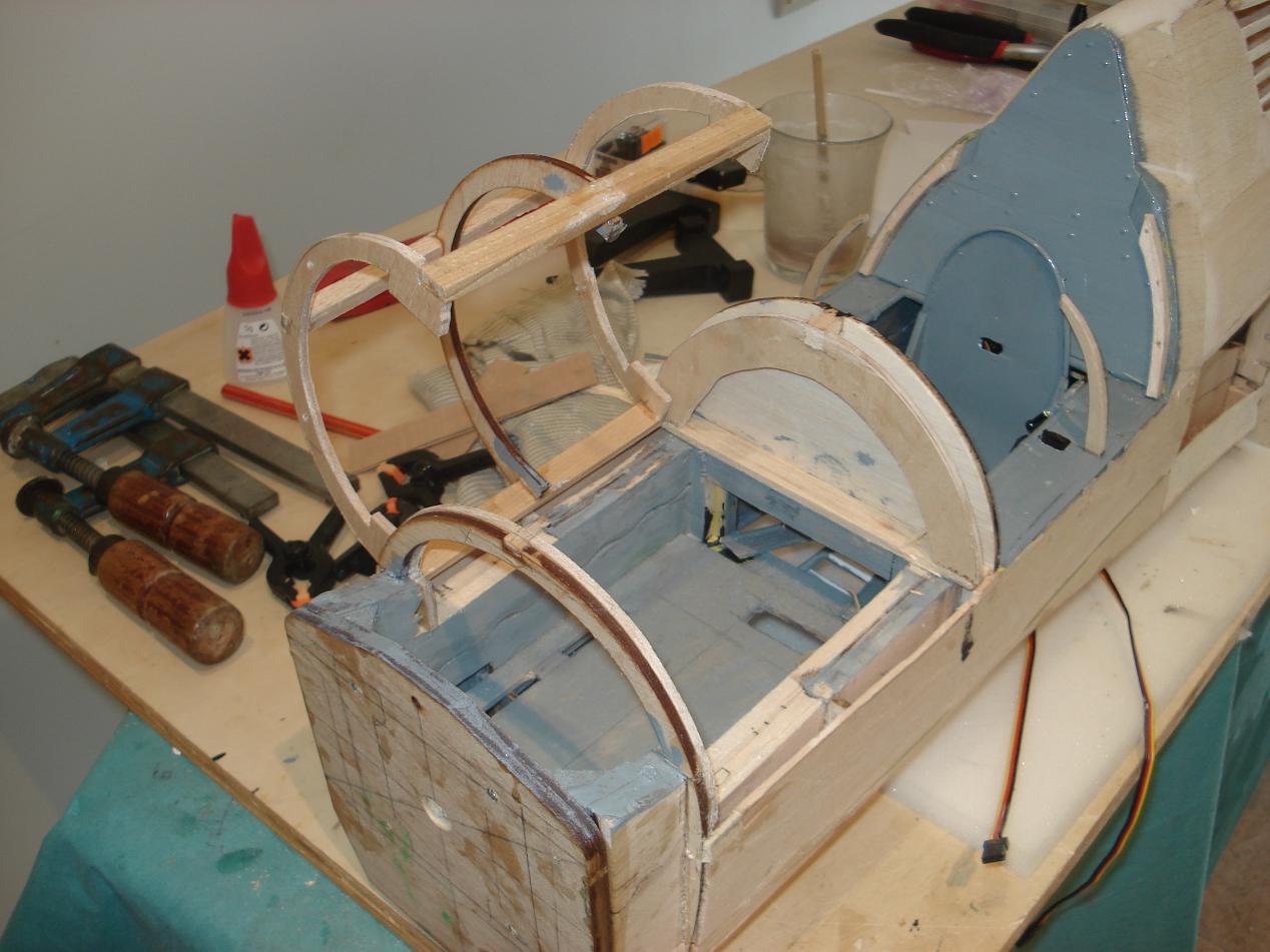

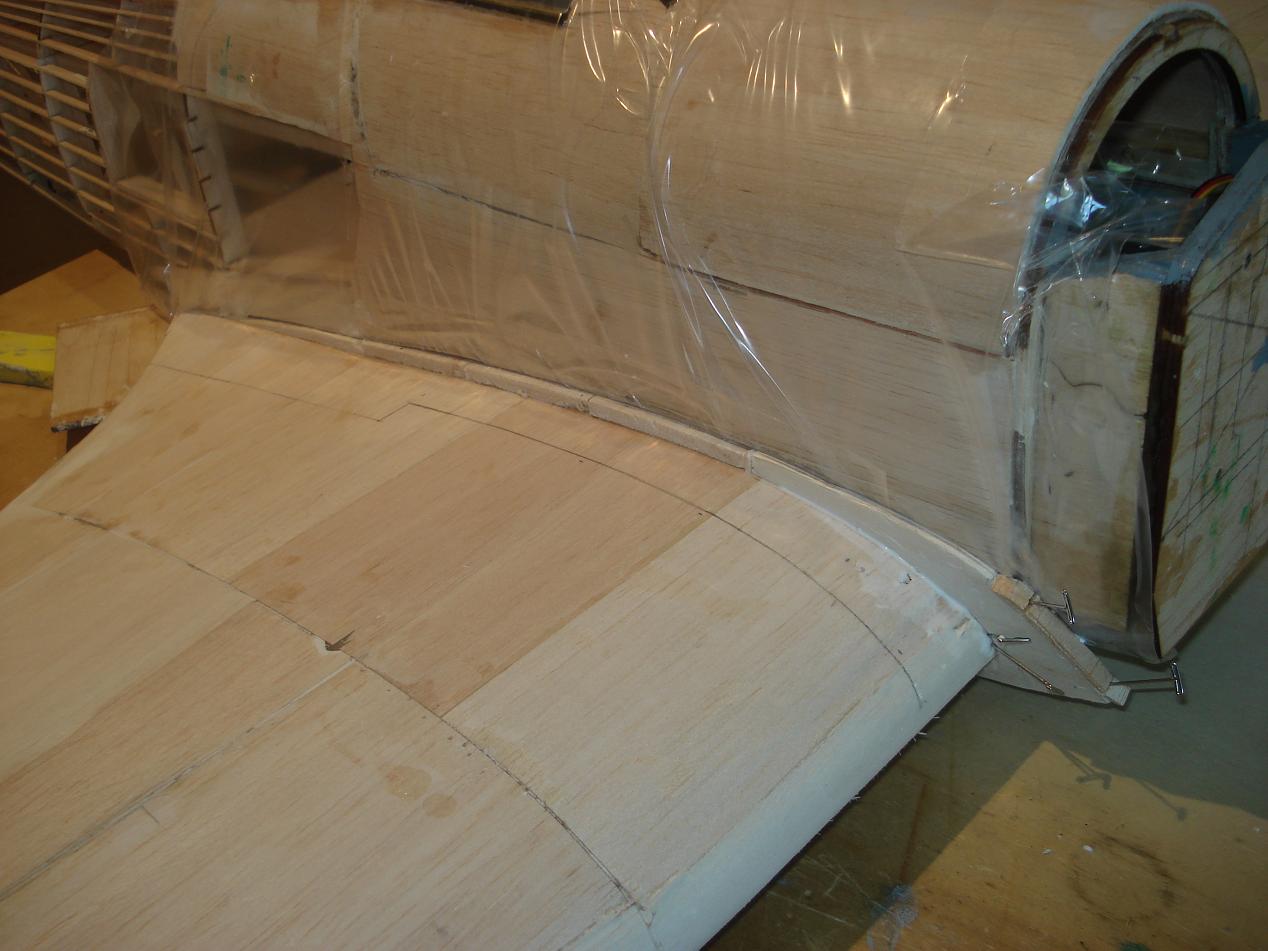

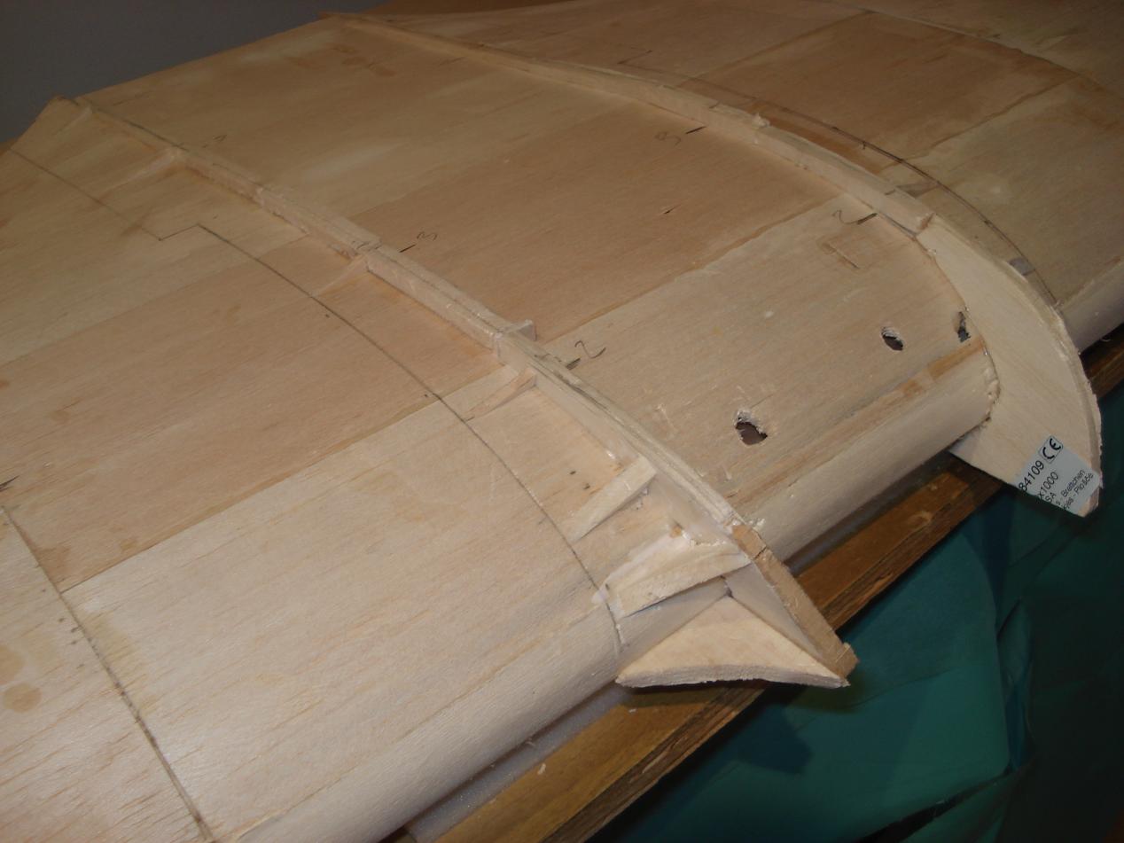

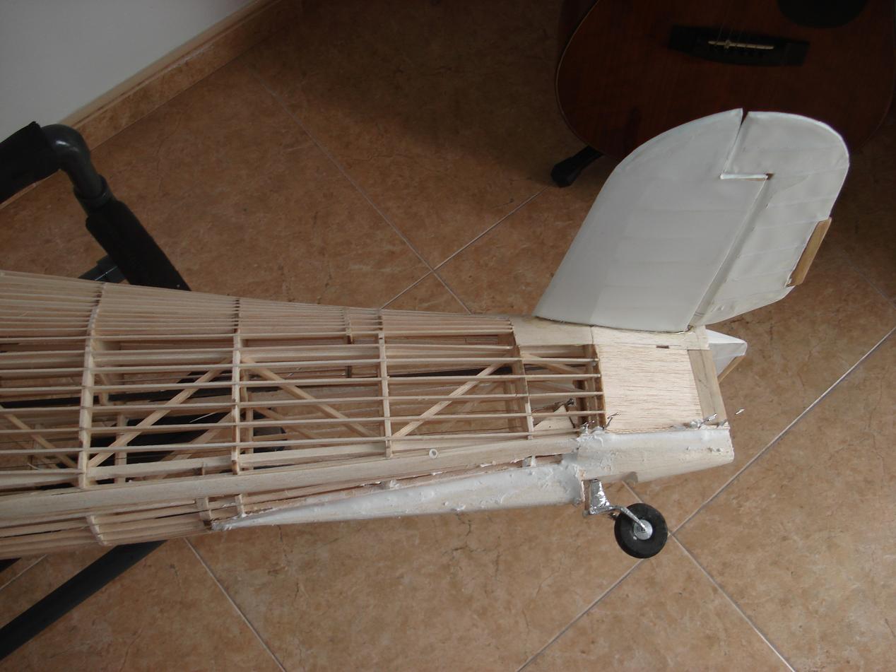

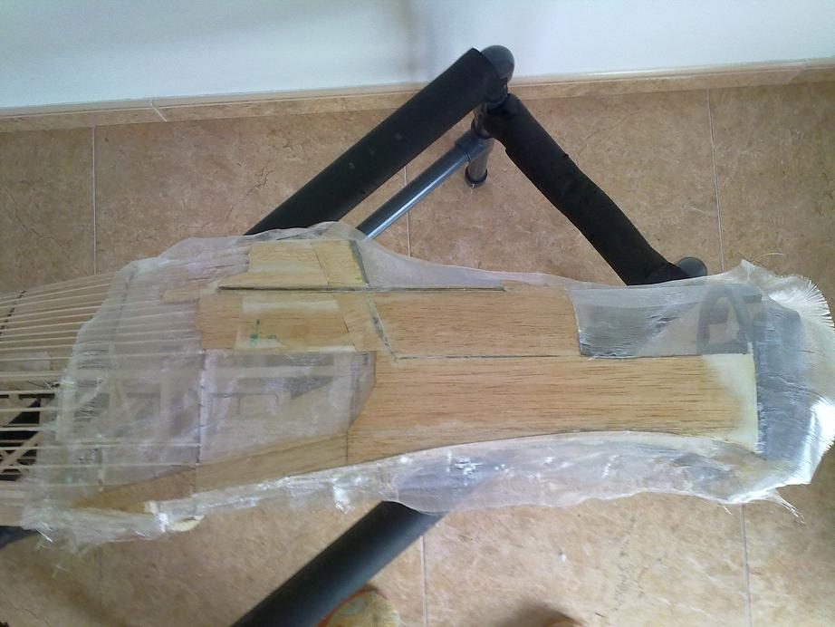

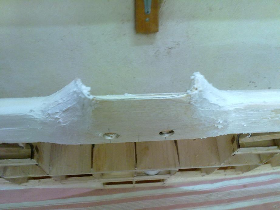

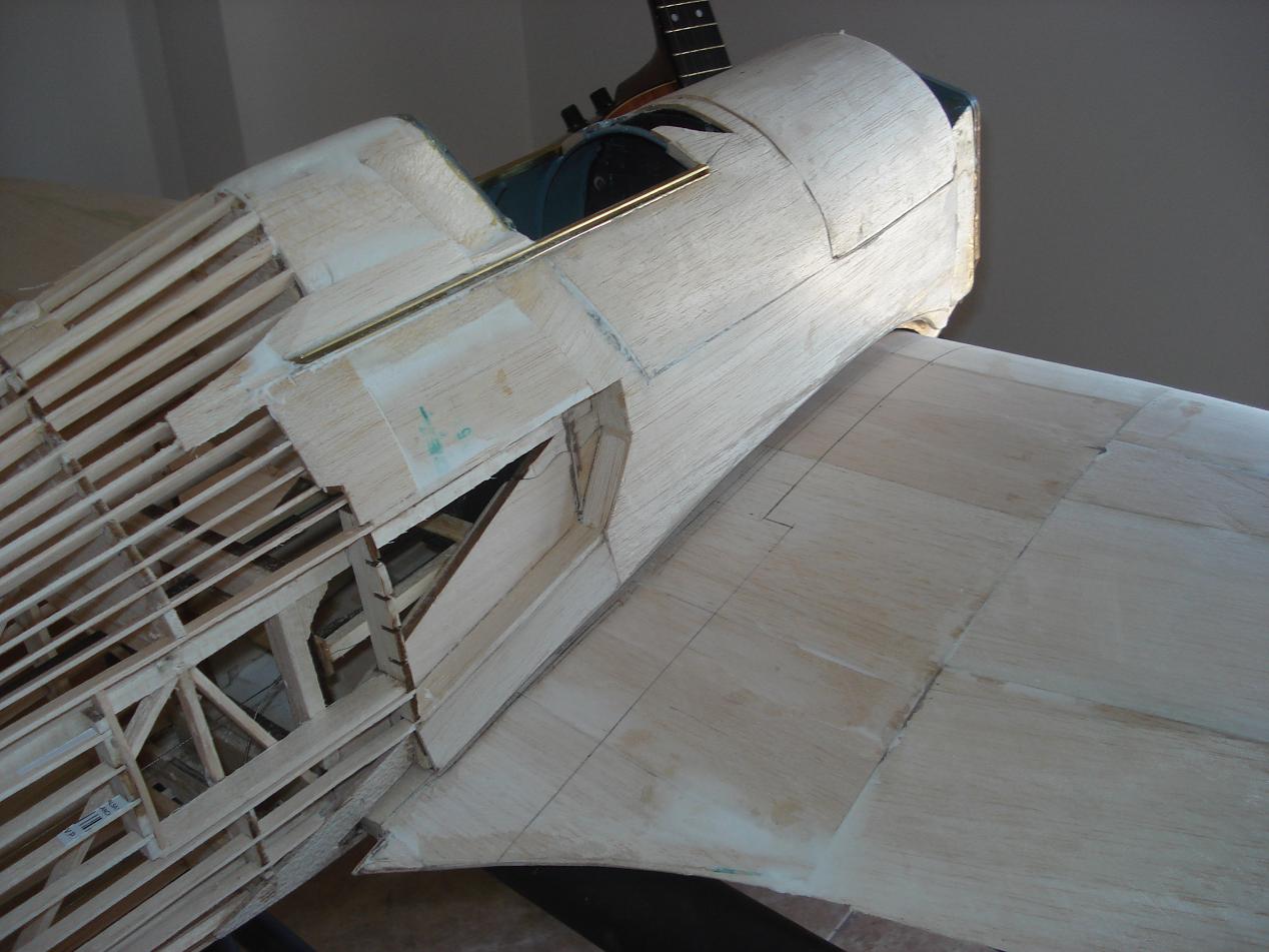

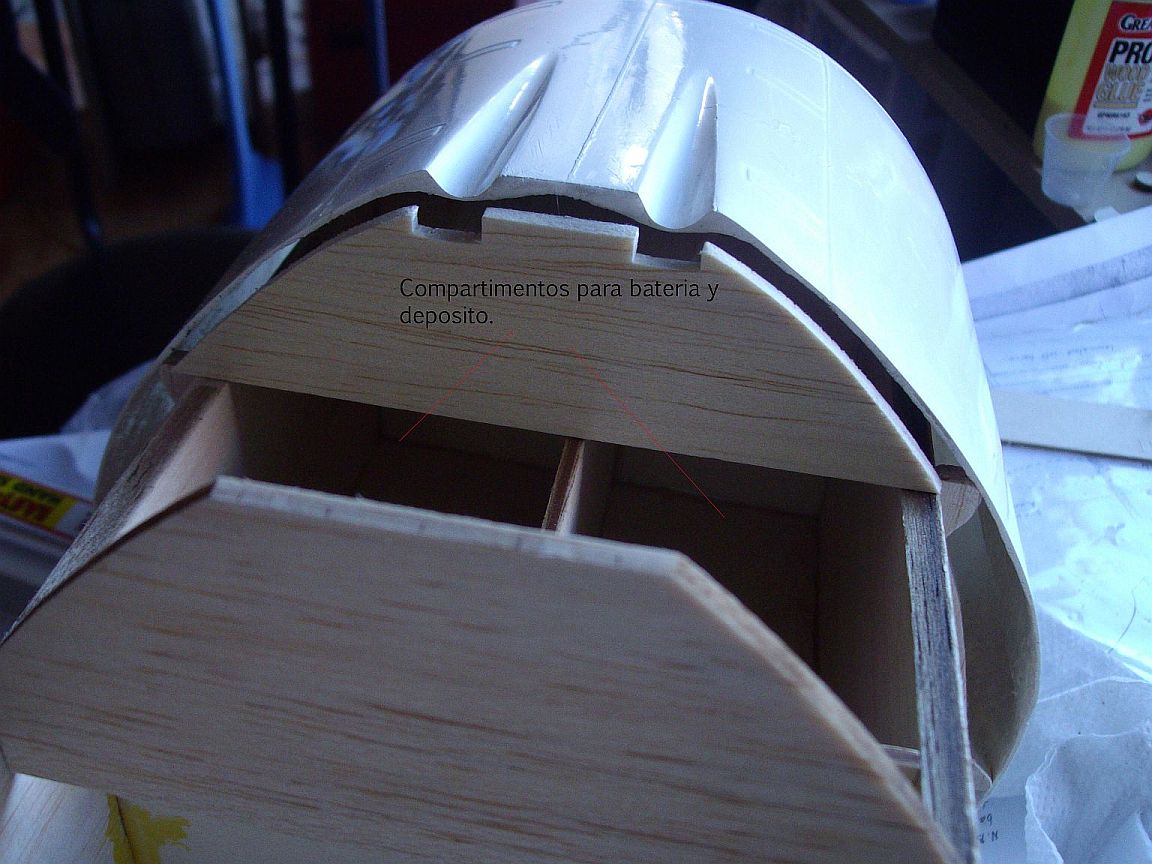

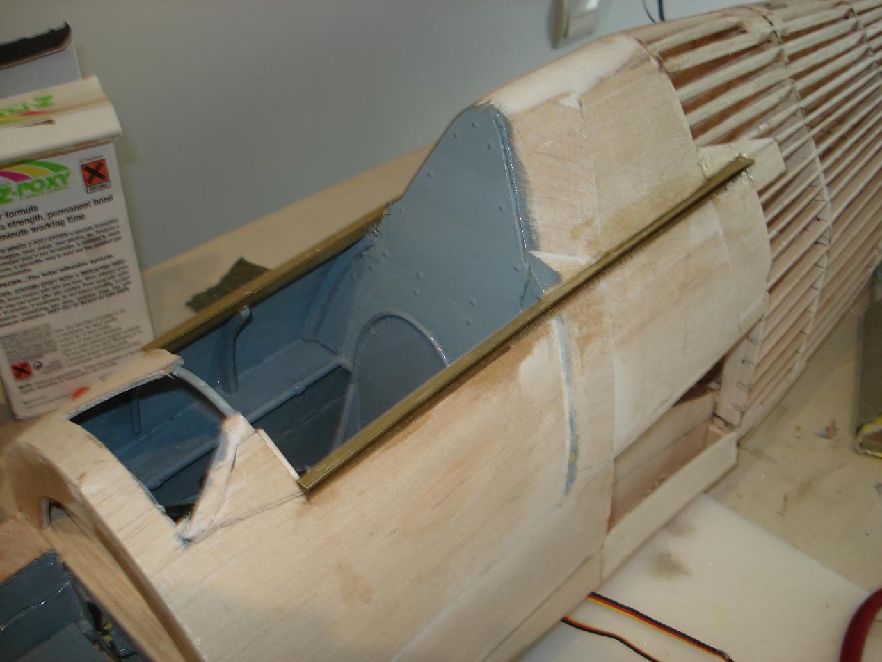

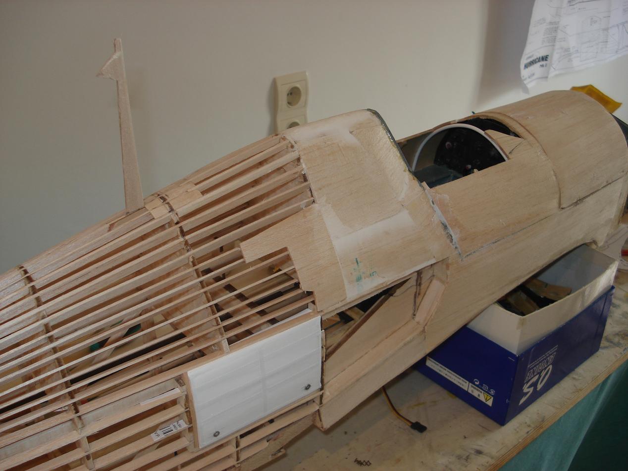

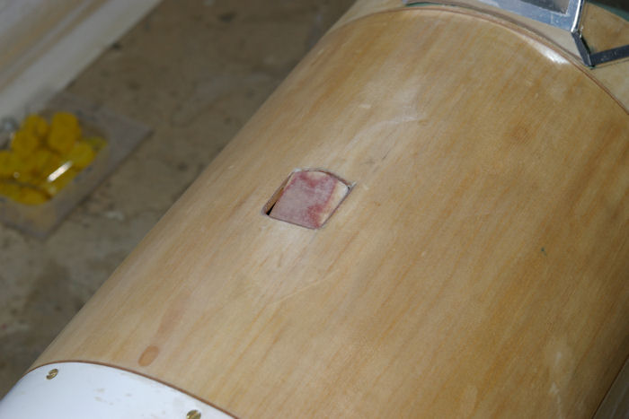

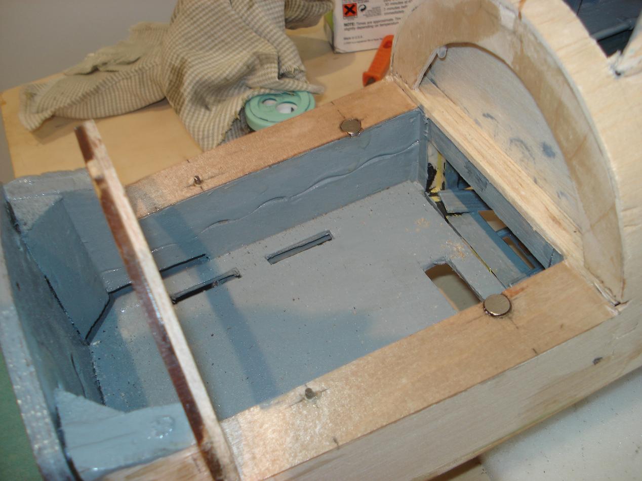

Weno pos ya sta cerrado el fuse por su parte inferior,y desde que e terminado solo me viene una palabra a la mente...lija.lija.lija.lija....una que yo me se a amenazado con desterrarme si se me ocurre lijar en mi casa ,asi que me tendre que ir por ahi a darle al asunto.

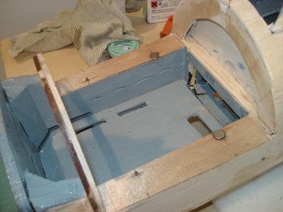

intentando retrasar lo mas posible lo inevitable.esto es : a ver que puñetas me invento para poder tener el deposito accesible.Segun el diseñador el deposito tenia que ir paralelo a la parallamas:Esta pensado para un deposito minusculo,que daria para vuelos insignificantes,asi que como le he puesto un motor mas gordo (un 91 4 tiempos),tambien le he metido un deposito mas grande pero su disposicion es la convencional,es decir, orientado hacia adelante.Con lo que no me queda otra que sacarlo hacia arriba cuando sea necesario,Para ello hare una especie de tapa con la forma del lomo del avion,que se pueda quitar y poner,(esa es la idea)pq no tengo ni flowers de como hacerlo,
impresionante lo que me has enviado mil gracias
