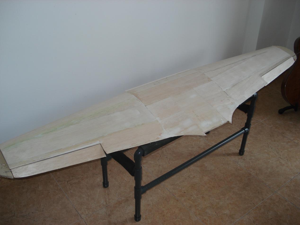

Eoler,gracias por tus animos..

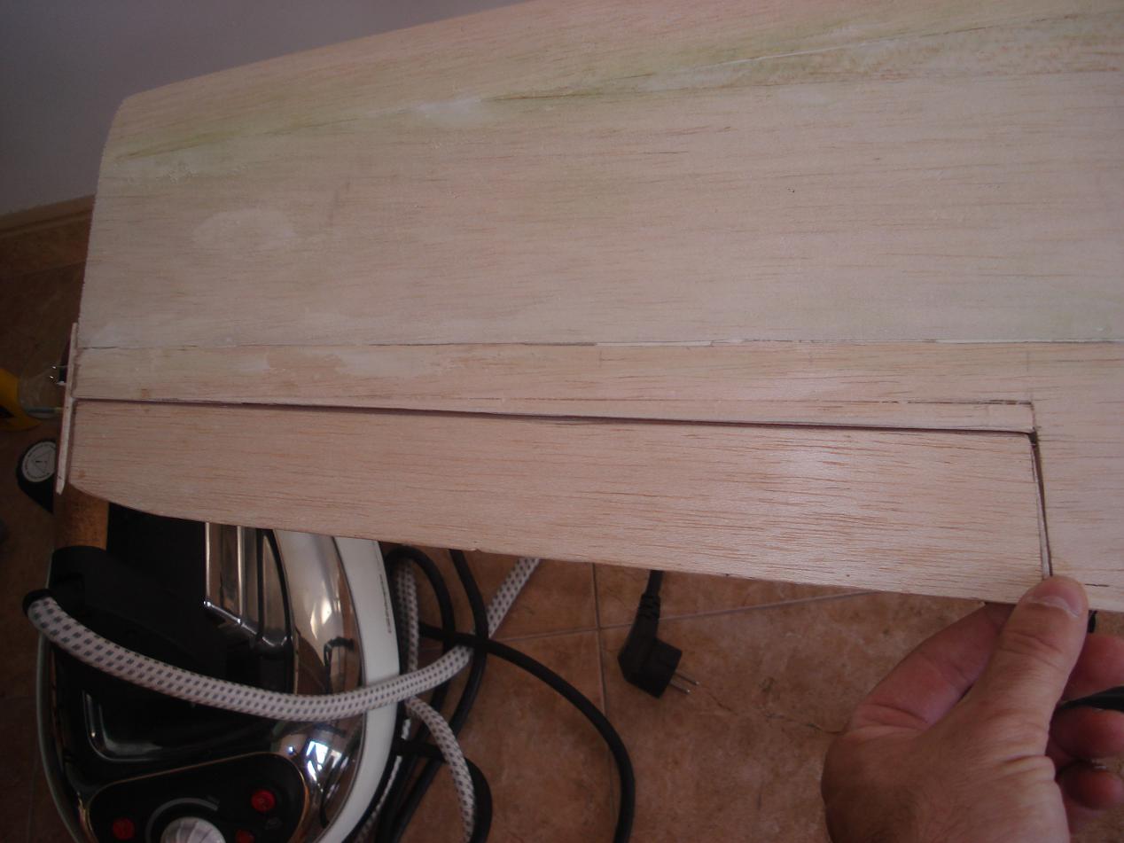

Green Baron,sin duda tus consejos me seran muy utiles a la hora de solucionar mis problemas con los alerones.

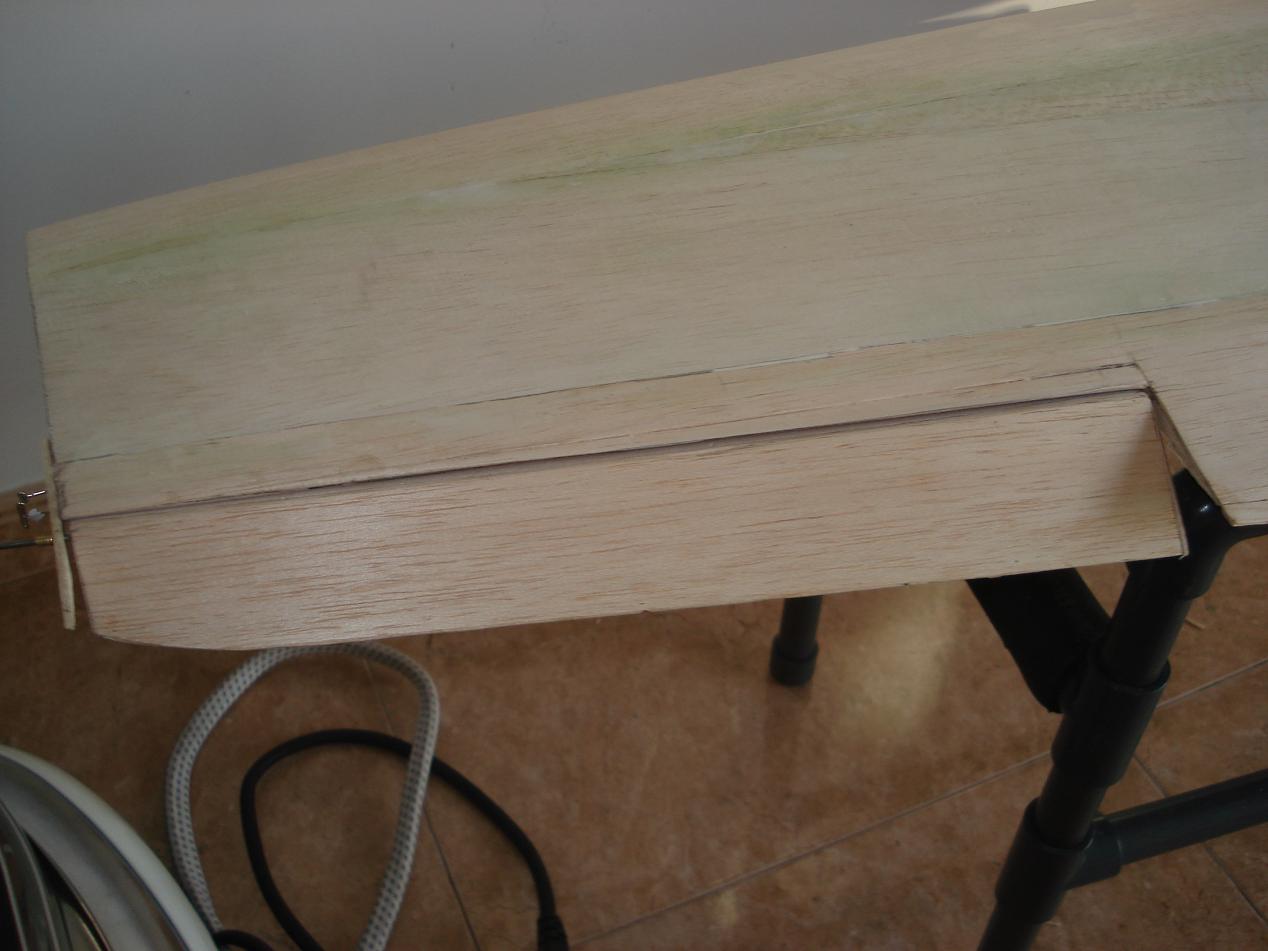

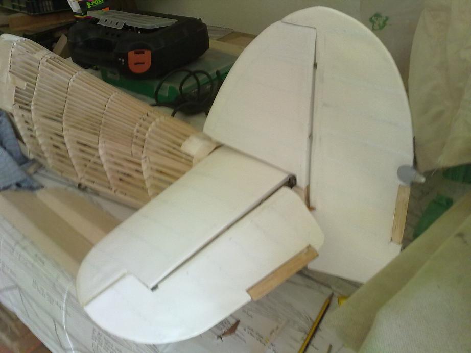

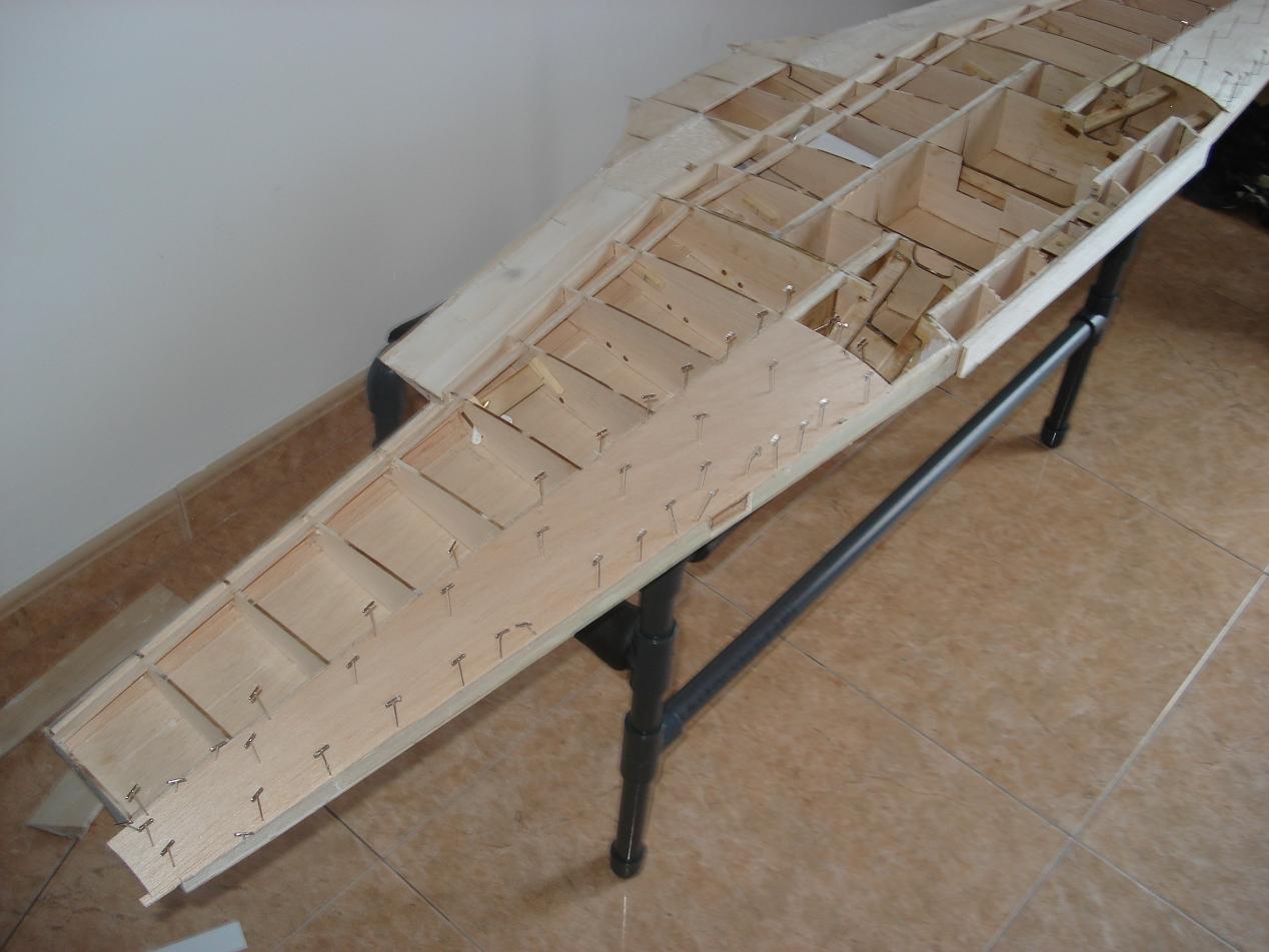

Habia visto en otros foros gente que construye el typhoon de B taylor y tenian el mismo problema con la zona a enchapar.En el plano no les pone nada al respecto,y veo que ellos al igual que lo que tu me comentas hay que enchapar la zona trasera del ala..Yo habia pensado en utilizar balsa dura de 3 mm.Una vez rebajado el border de salida,como tu me dices pegarlo,y posteriormente darle forma con lija.
gracias por tu ayuda
