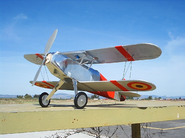

Corresponde el diseño al inglés J.Rutter y apareció en Radio Modeller del año 1986. Iba para un motor de 1,5 cc y solo llevaba 3 servos (gas, dirección y profundidad).
Este verano, al cepillarme el Ultimate de “corcho” al ir a ejecutar una temeridad, me quedé con un estupendo equipo de motor, lipos y variador huérfanos y por eso me decidí a construir este sencillo modelo.

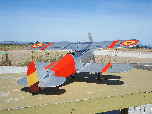

Simplemente esta formado por un fuselaje tipo cajón y alas rigidas en balsa pluma de 6 mm. La timonería es en balsa de 2,5 perfilada. Especial cuidado al coser los montantes centrales del ala superior, en acero de 1,5. El tren en varilla de tres.
Un servo, en la zona central del ala superior da mando suficiente a los alerones. Los otros dos microservos van alojados y condenados atrás cerca ya de la cola.
El vuelo se ha realizado esta mañana. Con un peso cercano a los 550 gr nos ha sorprendido lo bien que va. Las figuras acrobáticas salen perfectamente.
Al modelo le faltan aún una gran cantidad de detalles. Espero poder mantenerlo y así acercarme a las habituales concentraciones de eléctricos que se celebren en el futuro.
El motor es un Hacker A20 con su variador correspondiente, una lipo de 1350 mAh, tres microservos hitec azules y receptor JR mini.
Deseo os hayan gustado estas lineas y las fotos que anexo. Un saludo.

Bueno, este Fury mide algo menos de metro. Las alas son de madera de 6 perfilada y
barnizada. El fuselage de tipo cajón. En su parte delantera va entelado en oracover
plata simulando la parte aluminio del real. Pesa 550 gr.
Ahora estoy detallandolé un poco para no cargarle mucho.
