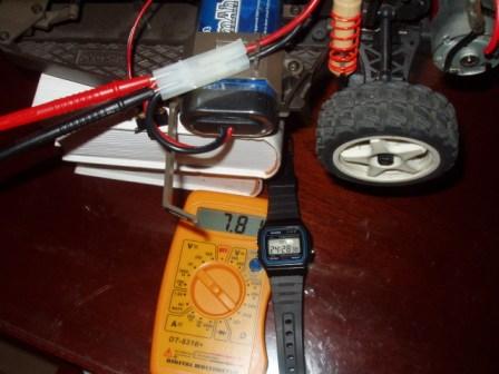

#506152
Bueno, he probado con el polimetro en mano, y nose si las mediciones son corectas.
Para empezar, he tenido que parar el cargador porque la bateria llevaba ya 4000mah y no paraba.
La he medido en vacio y marcaba 8.8v, y cuando se ha enfriado marcaba 8.6v.
He decidido medirlo con el coche en marcha y al maximo el voltaje se mantiene sobre los 8.3v durante los primeros minutos y lo he parado.
Mi idea es seguir descargandola mirando con el polimetro pero ya digo, nose si lo he medido bien y es correcto, y que opinais.
Bueno, depsues de 24 min, sigue marcando 7.81v y en el momento de la imagen esta al maximo aunque este en aire y no en el suelo, pero bueno.
Yo no lo entiendo, la bateria es de 7.2v, y nose porque despues de tanto tiempo va por 7.8v
¿Qué opinais? a que voltaje debo quitar la bateria?
Por Armandoismael

Bueno, he probado el coche en el suelo y la bateria parece que va bien
