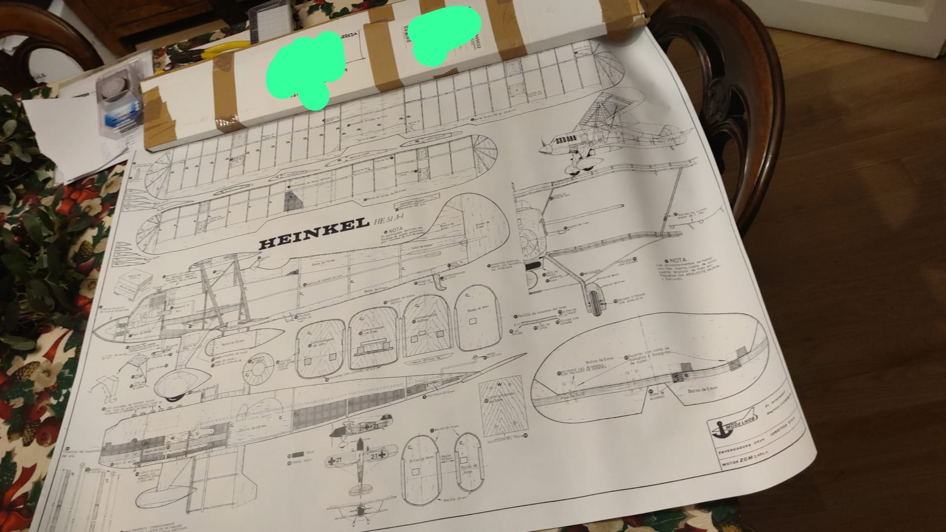

Hola a todos
Comienzo un proyecto que quería desde hace años... Tengo un mini saito FA30 que es un monada, lo compré por capricho (os suena?). Quería usarlo, y me plantaba, ¿y qué modelo de RC uso para un avión tan pequeño? Tenía que ser algo que me gustase, nada de stick ni tablas o cosas raras...
El HE51 siempre me gustó, y conocía la existencia del modelo de VC de Modelhob. Los planos escaneados están disponibles en la web de outerzone UK.
Con una envergadura de 94cm creo que es perfecto para ese 4t tan pequeño.
Pero claro, es de VC así que tendré que transformarlo.

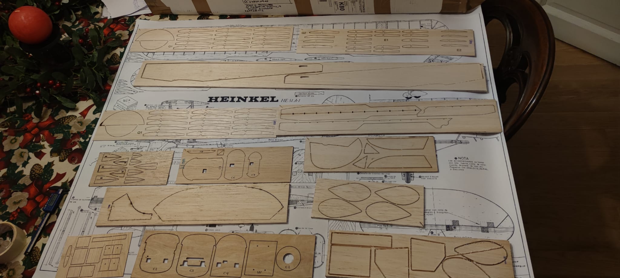

Podría cortar todo de cero, pero me dio algo de pereza, así que una persona me lo sacó por cnc. Con el kit corto de cnc, puedo empezar.
Será lento, no tengo mucho tiempo, demasiados frentes abiertos, pero si te suscribes al hilo porque te interesa, según suba cosas, estarás al tanto.
Me asaltan dudas:
-lo hago de una pieza o con alas desmontables? el original es un todo en uno, y ponerle alas desmontables sólo complica la construcción. Merece la pena en un avión tan pequeño?? tengo coche muy grande, y de una pieza cabe de sobra...
-Centro de gravedad, no viene marcado en el plano!!! es que los aviones de VC no tenía?? jejeje.
-Alerones: para simplificar, le pondré sólo en el ala inferior creo. Pero la inferior es mucho más corta que la superior, y eso me hace dudar si serán efectivos o no.
-Al ser de VC, no está pensado para ser registrable y acceder al interior. Tengo que hacer el lomo superior a parte, que se pueda quitar, y así ser registable depósito, servos, receptor y variadores.

Si, efectivamente soy consciente del tema del peso, y por eso lo voy a trabajar quitando en muchos sitios, y usando nuevas tecnologías, es decir, le voy a meter unas varillas de carbono y pletinas finas, que darán rigidez, y quitarán peso. Los estabilizadores por ejemplos los haré de construcción palillos, en vez de una chapa de balsa completa. Los lateral del fuselaje, les hará cajeados para aligerar, añadiendo una tira de carbono de punta a punta que me permitirá hacer cajeados sin comprometer rigidez. Los patucos y carena por supuesto, los haré en plástico o fibra. Haré un molde de balsa tallada, y en fibra, o tal vez en plástico con la máquina de un amigo de esas donde se caliente el plástico y se hace vacío
Por ahora lo principal es decidir si lo hago completo, o con alas desmontables.... Y el lomo superior que se pueda quitar es necesario

Precisamente los alerones los quería poner en el ala inferior, por aquello de que es más sencillo llevas los cables de servos dentro del fuselaje. Si los alerones los pongo en el ala superior, tendría que llevar los cables dentro de algún tubo o similar.
Pero como he dicho, lo que me desconcierta es que el ala inferior es mucho más pequeña (no tengo el plano aquí para medir), pero pongamos que la superior que tiene 94cm, y la inferior tiene 70. Su se ponen los alerones en la inferior pequeña, entiendo que serán menos efectivos al estar poco separados del fuselaje, ¿puede ser?

Hasta donde recuerdo el HE51 lleva los alerones en el ala superior y son bastante grandes pero no integrales, una de las "pruebas" de los diseñadores de Heinkel con ese avión era "demostrar" la viabilidad de un monoplano utilizando el ala inferior como elemento de compensación aerodinámica que aportara el area faltante al ala superior para mantener la envergadura reducida y la estabilidad lateral del avión. En lo particular no pondría los alerones en el ala inferior, hay que mentalizarse que ese avión volaba con giros más coordinados con dirección que el resto de sus pares en esa época y no era un avión de gran o rápida maniobrabilidad. Lo del CG ni idea, como dice el Capi, lo mejor es calcularlo y más en ese avión por la configuración y geometría de las alas.
Montarlo con las alas separadas no merece la pena en esa escala/peso lo que si es importante es aligerarlo, no solo por ser un biplano sino que la mayoría de modelos para VC iban con bastante sobrepeso de materiales. Traplet (Sarik) vendía el plano para uno de 137cm para un .40/.45 que vuela bastante bien pero lleva una de trabajo que no veas.
Charlie, un apunte, por definición de diseño el HE51 es un sesquiplano, inclusive creo que se les pasó la mano :lol: pero comprendiendo los diseños de su época no fue un mal avión y cumplió con su trabajo.
EDITO Y CORRIJO: mirando fotos y dibujos 3D del HE51 SI TENIA alerones en el ala inferior y eran casi integrales comparados con el ala superior. El de Traplet de 137cm para .40/.45 solo tiene alerones en el ala superior.
