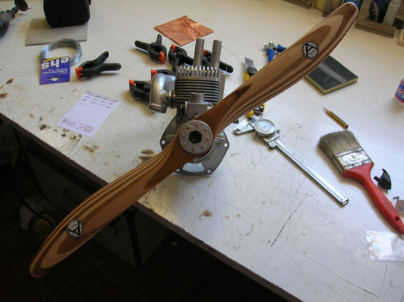

Hola, el metodo que yo he utilizado es el siguiente:
Primero hice la figura de la helice en Autocad sobredibujandola del plano tres vistas del avion, lo amplie a la medida que me interesaba. Saque 8 cortes iguales (8 Helices) la madera utilizada en mi caso fue Amaranto para la oscura y antiaris para la clara, (utilize estas por que fue las primeras que consegui que fueran algo duras) despues viene el paso mas importante para mi, que es ir encolando las diferentes piezas bien pero que muy bien presionadas para que no quede ningun hueco sin encajar la una con la otra. Una vez tengas un bloque bien compacto enpieza la tarea de darle la forma requerida, a base de cutter, lijadora, cepillo y lija manual, por ultimo tres o cuatro manos de tapaporos y barniz.

Hola FZamora,
simplemente brutal, llevo mirando la foto de la hélice más de 15 minutos. Me has dejado sin palabras. Y yo que creía que había visto "virguerias" en aeromodelismo. :shock: :shock: :shock:
Felicidades.
Ringo.
