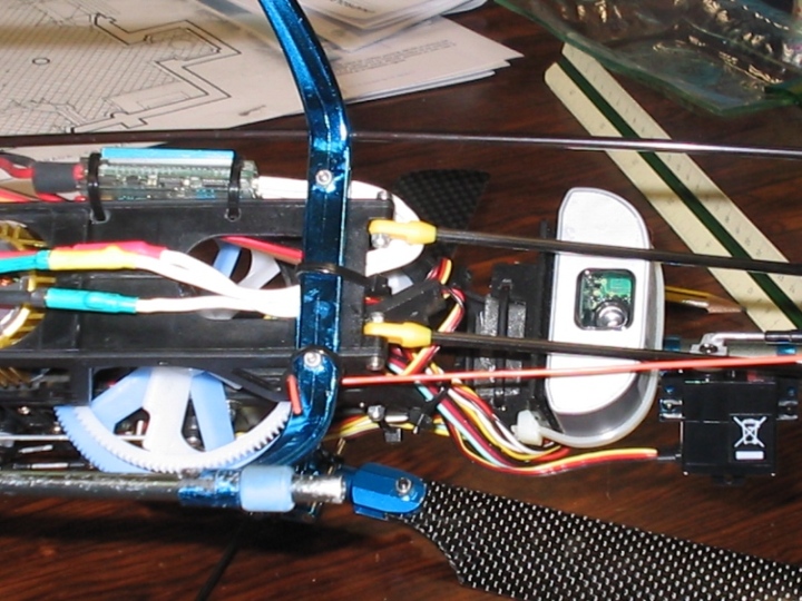

- El sensor CCD es mas bien como el de una camara de fotos de poca resolucion. Ese sensor solo vale para la estabilizacion de posicion, Solo funciona hasta una cierta altura que nunca he tenido clara cual es, una vez pasa de esa altura solo actuan los dos giroscopos de alaveo y profundidad y el heli se queda estable aunqueculaquier brisa lo movera y tienes que corregir tu. esos dos giroscopos actuan sin necesidad de luz sino que se inicializan cuando enciendes el heli en posicion horizontal y en base a los ajustes de trim que hayas memorizado.
