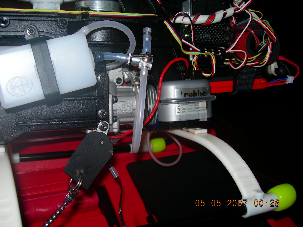

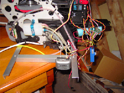

Debes buscarle un lugar donde no reciba los gases y aceites del escape ya que harían perder visivilidad al sensor, por otra parte recomiendan posicionarlo lo mas cerca posible del centro del gravedad del heli para que actue con mas precisión.

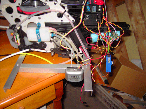

Por mendikute
#463162
Yo lo tengo puesto en el lado del depósito auxiliar,no molesta para quitar en motor,ni para carburar y no se llena de aceite,está pegado con cinta de doble cara y agarrado con un fleje(cintillo de electrcista)
