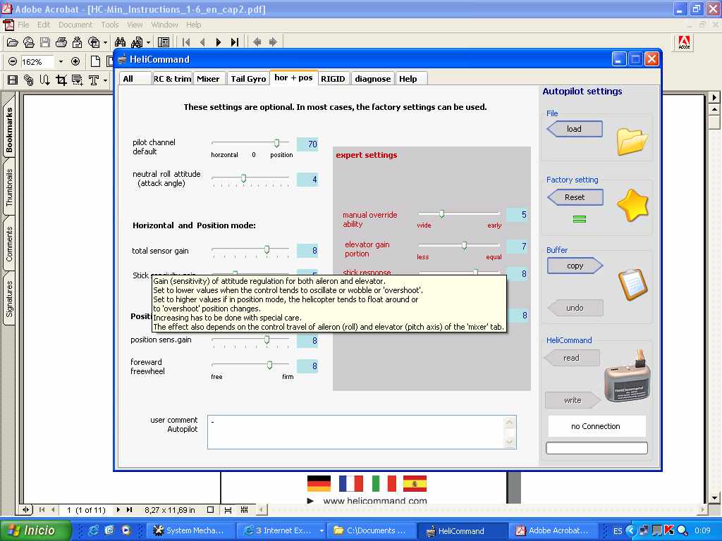

Por Antonio Diez spooky
#649835
La verdad no se que puede ser. No he visto nada en el manual que haga referencia a eso. Si dices que no es nada del heli, quizá hay un par de cosas para tocar el programa.
En la pantalla HOR+POS hay dos sitios: el "sensor gain", en sus instrucc. dice que se baje si hay oscilación o bailes.
Luego también, a la derecha de la misma pantalla hay los "expert settings". Los dos centrales pueden corregir oscilaciones.
Por último, ¿has probado ha bajar la intensidad del piloto? si tienes asignado el canal piloto a una corredera o rueda, bajarlo algo. Si está a una triple tecla, hay que bajarlo en el primer control de esta pantalla, "pilot channel default".
Hoy he sacado el mio. He vuelto a probar el autotrim... no me mata. Sin embargo, borrando sus valores, y haciendo el trim normalmente, con los trims de la emisora, depués haciéndole aprender los neutros con la tecla set, el bicho va genial del todo en los dos modos!
Lo único mejorable, el comportamiento de cola. Aún no he tenido tiempo de fisgarle al tema de asignar la sensibilidad al canal del autotrim...
