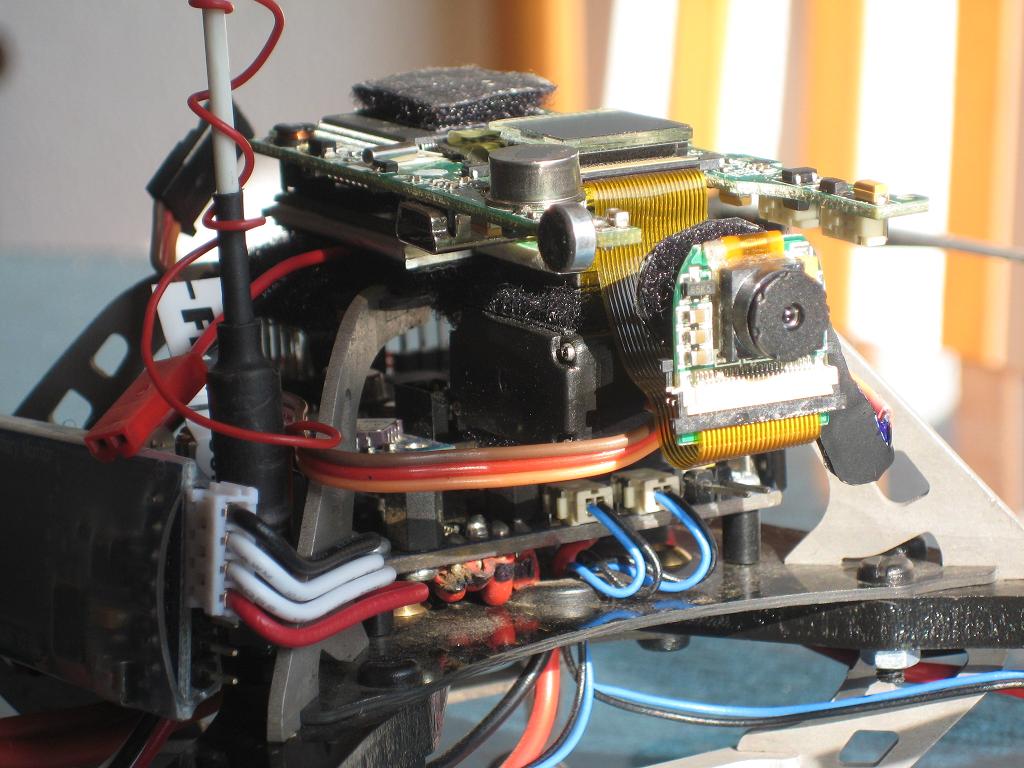

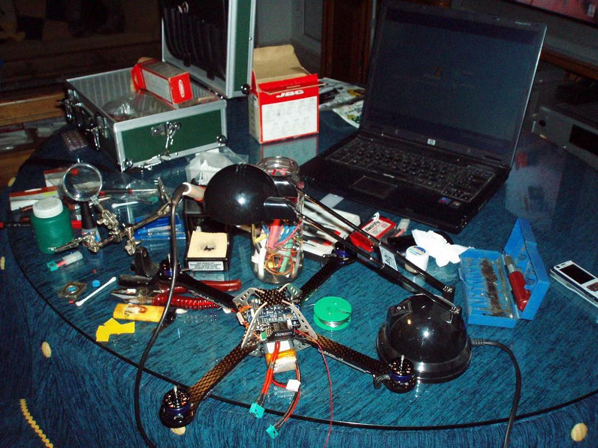

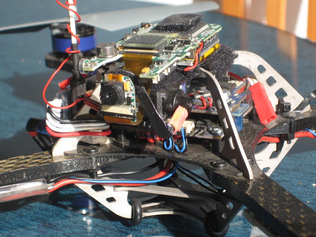

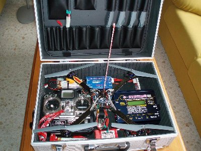

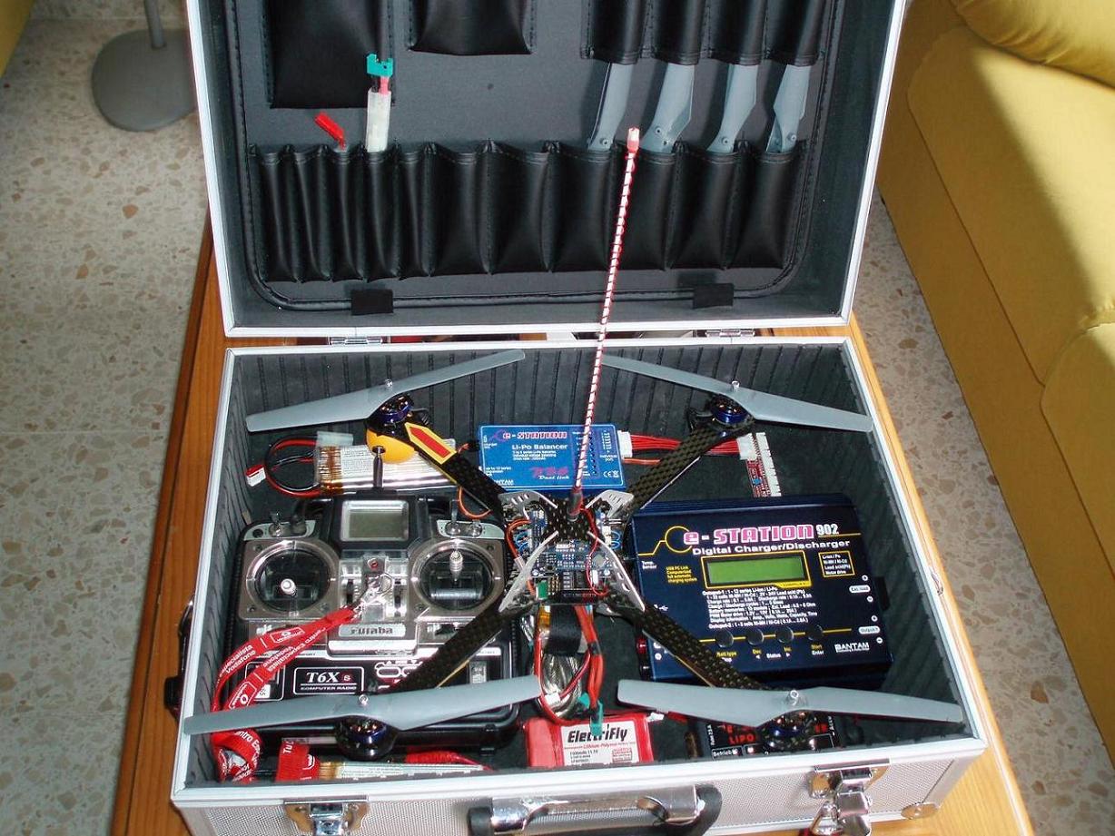

Bueno y editado.. para poner las fotos:
Estas son las fotos del mio.
Todo mi bicho juntito.
Este es el acpecto que tiene
Mi bicho raro...
Cuando lo monte hace unos años

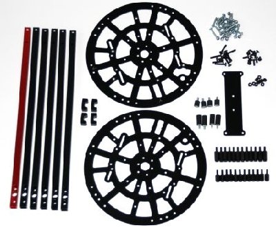

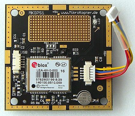

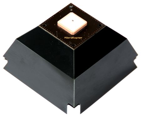

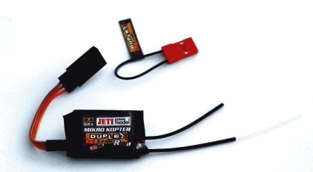

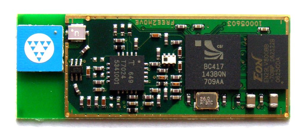

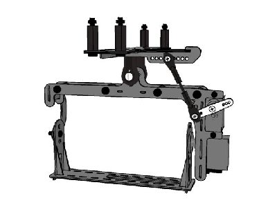

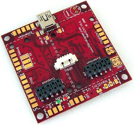

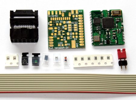

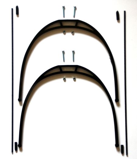

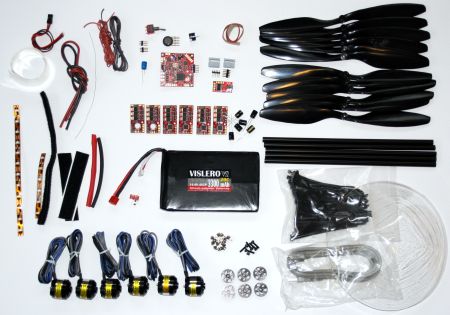

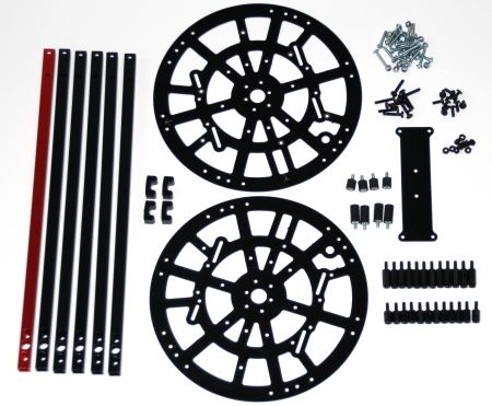

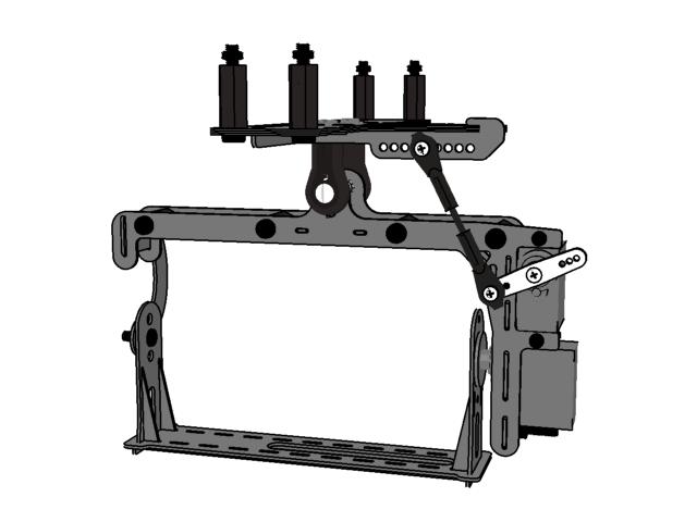

Por otro lado el Hexacóptero del MK del video de mi anterior post necesitaríamos lo que he detallado abajo, más lo de las fotos. (Sin contar con la cámara ni emisora.)
No es tanto, unos 2000 euros más muuchíiisimas horas al bicho en puesta a punto. Mas tarde nos olvidamos de todo.
El Bluetooth al MK, debéis usar esta versión del Mikrokopter-Tool:
MikroKopter-Tool V1.66b
Y las ultimas versiones de firmware:
Flight-Ctrl V0.76g
Navi-Ctrl V0.17e
MK3Mag V0.22c
