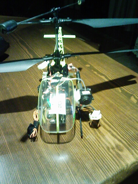

Hola a todo el mundo.
Mas dificil todavia ahora un mini-helicoptero con camara, a este paso pronto equipamos a una mosca.

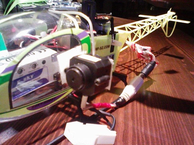

Bromas a parte le he instalado la minicamara que le puse a mi avion de indoor el CITABRIA, a este pequeñajo y no es para tirar cohetes pero esta guapo ver el vuelo desde la perpestiva del heli.

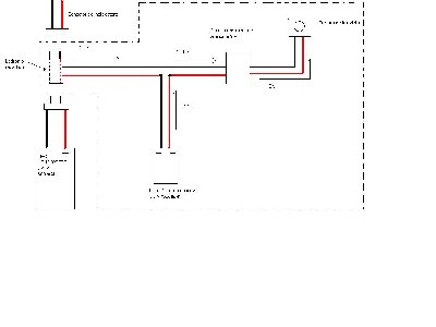

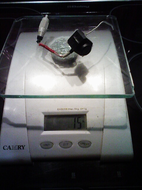

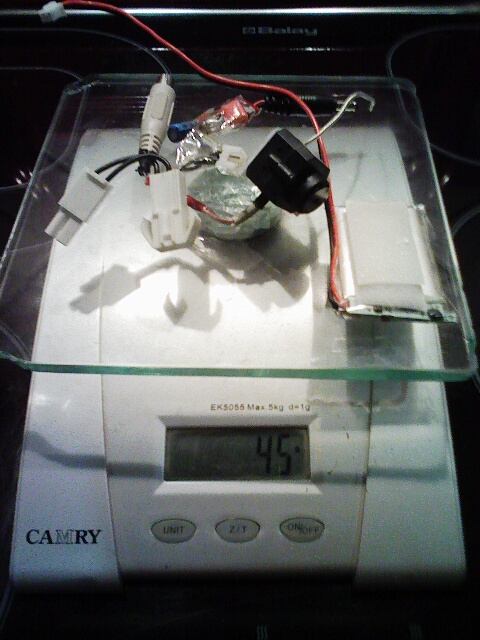

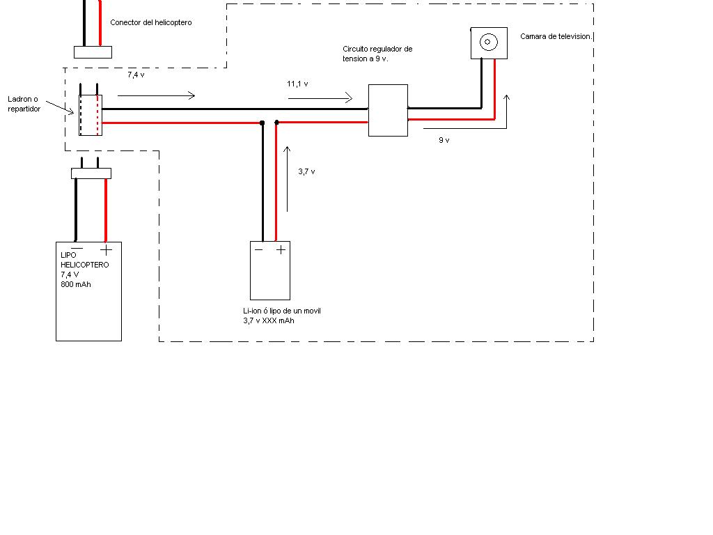

La micro camara que alimentaba con una bateria de 300mah de 11,1v mediante un regulador he tenido que alijerarla de peso como hizo en su dia el Sr Deif . Ahora la alimento desde la bateria principal mas un elemento suelto de un Tlf movil y sigo con su regulador estabilizador.
He probado de muchas maneras pero esta ultima es la que mejor me ha funcionado, en las demas el heli no tiraba o las pilas ardian.
Dejo fotos y video de la azaña .
http://www.dalealplay.com/informacionde ... ?con=36811
http://www.dalealplay.com/informacionde ... ?con=36818
Perdon de ante mano por ni vuelo inexperto pero decir a mi fabor que lo compre el sabado pasado y no habia volado un helicoptero en mi vida de hecho estoy empezando tambien en los aviones.
SALUDOS Y BUENOS VUELOS
