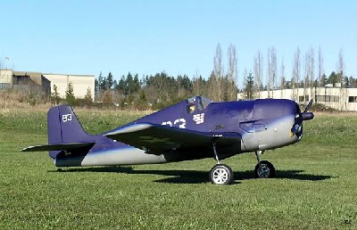

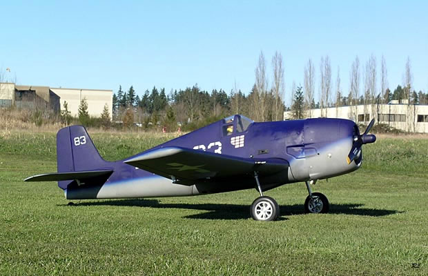

Hola a todos, tengo un hellcat por montar aun y quisiera saber como se comporta este modelo en buelo.
Motor a montar Zenoac G20 (20cc) y tren neumatico robat igual al del Curtis P40 de Top Flite.
Este es el modelo en cuestion
Technical Data:
Wingspan: 70 in/1776mm
Wing Area: 53.5 sq dm
Flying Weight: 4500 - 4650g
Engine Size: 2c 0.90 4c 0.91~1.20 (Not Included)
Radio: 5~6 channels (Not Included)
Servos: 6~7 standard servos (Not Included)
S

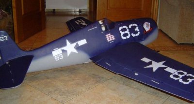

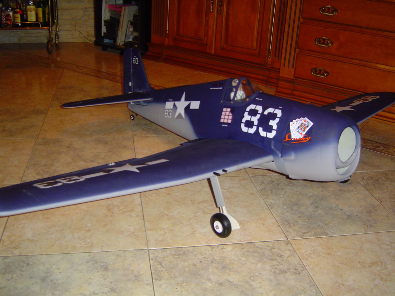

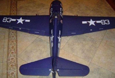

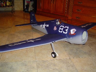

#621267
Hola Podador.En principio no he utilizado ninguna clase de protector para la pintura (por el momento parece que aguanta bien) y el tren que he puesto ha sido el que trae el avion.No he querido poner retractil entre otras cosas para ahorrar un poco de peso ya que el avion ronda los 5 kg y he preferido no ponerlo aparte de lo que cuesta uno neumatico que casi vale como el avion.En cuanto a las fotos hay pongo unas de cuando lo acabe de montar a falta de motor(si pinchas en la foto la veras mas grande ).Venga un saludo a todos.
